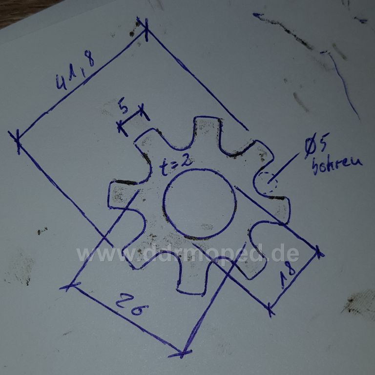

Beim zerlegen des Motors fiel mir auf, dass ich links auf der KW keine Ölleitscheibe habe.
Mir ist nicht bekannt, dass SR2 Motoren ohne Ölleitscheibe KW links hergestellt wurden. Liege ich da richtig?
Falls ja:
Aktuell ist dieser Stern überall ausverkauft.
Ich wäre sehr Dankbar wenn mir jemand den Innendurchmesser, Aussendurchmesser, Tiefe und evtl. "Zackenbreite" des Sterns verraten kann, damit ich mir die Scheibe nachbauen kann.

Thread bitte nicht schließen. Sollte jemand die Maße haben, darf er sie trotzdem gerne noch Posten, ansonsten werde ich eine Skizze online stellen, wenn ich die Scheibe von SimsonSammler1234 bekommen sollte.

Ich habe die Scheibe gerade entgegengenommen, danke noch mal!
Hier wie versprochen eine Skizze zum anfertigen:
(Skizze ohne Gewähr)

Gute Zeichnung. thumbsup.gif Schicke das doch bitte mal hier an den Shop, mit der Bitte, davon mal 100 Stück Lasern zu lassen.

Die Stärke des Bleches wäre noch interessant
steht doch da
t=2 mm
