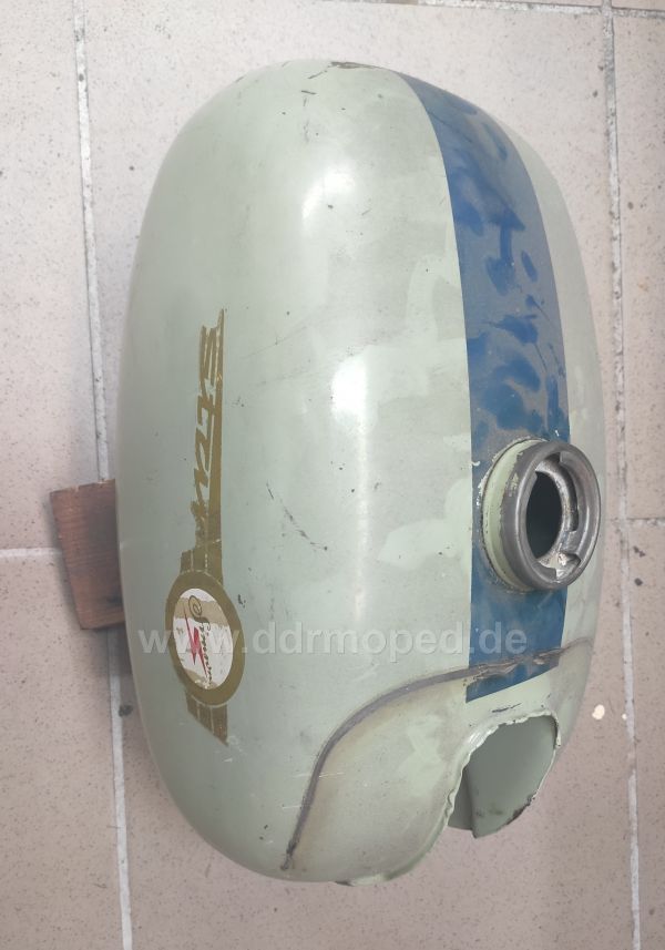

Tank noch nicht sauber, innen kaum Rost. Was meint ihr? Lohnt der Patina-Aufwand noch?
Andreas
Klar lohnt sich hier ein Patina Aufbau! Der wird richtig cool aussehen wenn er fertig ist.

Schöne Teile!
Ich würde die Stellen, wo kein Lack drauf ist, mit Lackstift von Farben Schiessl ausbessern. Rostige Stellen mit Hartwachsöl versiegeln und den Rest mit Ballistol (hilft auch den Gummiteilen)abwischen oder mit Wachs polieren.
Den blauen Streifen würde ich noch abbeizen.
Bleibt gesund!
Micha

Eine billige Airbrushpistole kaufen und die blanken Stellen leicht beilackieren. Ist dann nur gering sichtbar.
Hatte ich bei minem SR2 auch gemacht.
Dein Star hat eine geile Patina, nehme ihn nicht seine Geschichte!
Gruß Bernd

So, nun ist mit viel Aceton und auch Abbeizer der ursprüngliche Untergrund wieder sichtbar. Vorn fehlt Lack bis zum Blech. Da werde ich, wie empfohlen, mit einer kleinen Pistole beilackieren.

Dann gibt es noch jede Menge kleine blanke Stellen. Da wird wohl der Farbkastenpinsel zum Einsatz kommen müssen. Oder auch mit der Pistole und dann den Sprühnebel wegpolieren?
Andreas
Geschrieben am: 11.11.2022, 20:26
Beiträge: 4400
Ich nehme bei solchen Stellen immer den Tuschkastenpinsel und tupfe damit die Schadstellen zu. Lack dazu etwas verdünnen und eventuell später noch ein zweites mal drübergehen.

Bei den kleineren Stellen würde ich nichts ausbessern.
Meiner Meinung nach sieht die Patina bei kleinen stellen
Nur konserviert und nicht farblich behandelt besser aus.
Die Spitze würde ich allerdings schon leicht ausbessern wir beim SR2 Gepäckträger gezeigt. Ist Mega geworden.

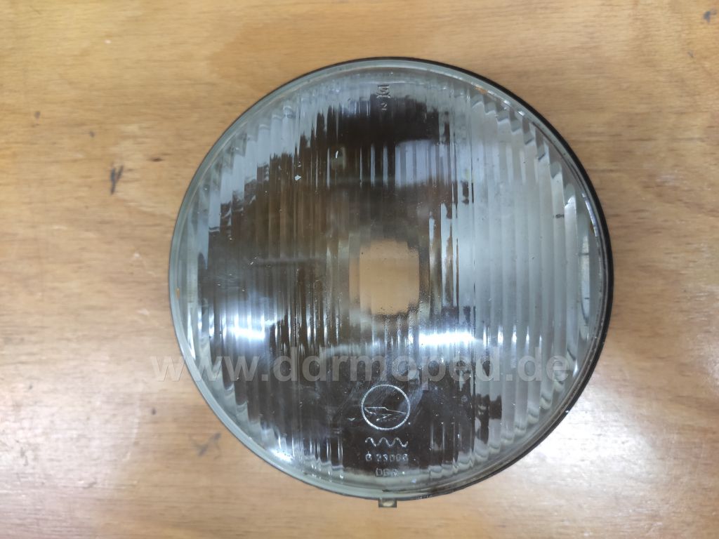

heute habe ich mit der Lampe begonnen. Ich wollte dazu den etwas blinden und verstaubten Reflektor reinigen. Dazu gibt es im Internet Videos, bei denen ein Fußbodenreiniger Erd.. verwendet wird. Diesen habe ich stark verdünnt und im Reflektor geschwenkt. Ca. 5 bis 6 Sekunden. Dann sah der so aus, siehe Foto. Ich kann euch nur warnen, dieses Mittel dafür anzuwenden.
Andreas
Der Reflektor ist jetzt leider unbrauchbar.
Da brauchst du Ersatz oder musst den Reflektor neu verchromen lassen. (Chrom Bedampfung)
Den Reflektor am besten nur mit Wasser und Pril reinigen. Da kann in der Regel nichts passieren.
