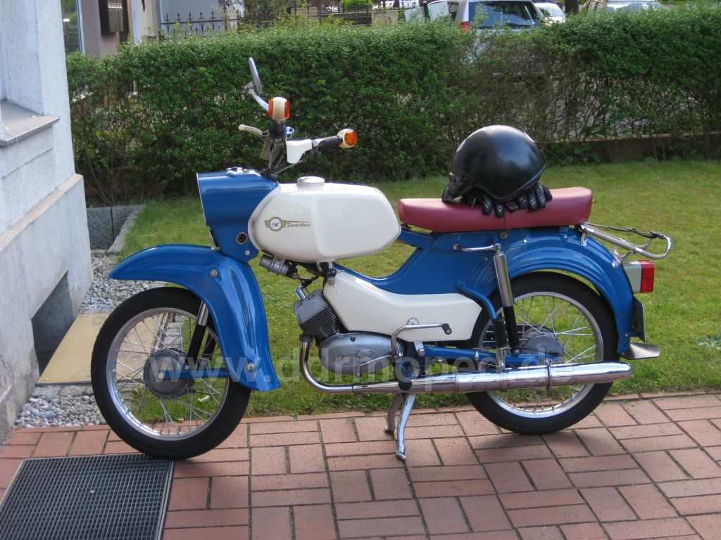

Eine Frage: Welche Farbe hat das Rückleuchtengehäuse ? Sieht aus wie Alabasterweiss; und das wäre FALSCH ! Tundragrau wäre richtig . hmm.gif
Hallo Alexander,
Ich wusste, dass früher oder später jemand einen solchen Kommentar hier reinschreibt.
Ja, es ist nicht Tundragrau und ja, es ist nicht Olympiablau.
Das ist mir bekannt und auch mit Absicht so. Ich habe mich natürlich vorher informiert und bewusst gegen das Gehäuse in Tundragrau entschieden weil ich es nicht passend finde. Es steht schon in der Überschrift, dass der Sperber nicht zu 100% originalgetreu ist.
Für die die es interessiert:
Da die Teile gepulvert wurden, war meine Auswahl an Farbtönen beschränkt. Das Blau ist RAL 5019, das weiß ist RAL 9010, das grau 7001 und das schwarz für die Anhängerkupplung 9005.
Des weiteren habe ich mich für eine VAPE-Zündung und eine Gel-Batterie entschieden. Oh nein, wie konnte ich das nur tun. Es ist kein Alltagsgegenstand mehr. Ich möchte den Sperber bei schönem Wetter aus der Garage holen, auf den Kickstarter treten und losfahren.
Das ist aber an der Stelle nicht das Thema.

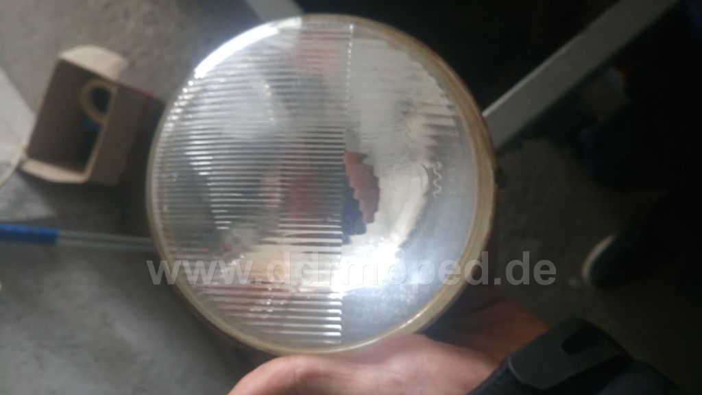

So hier der Reflektor....
Gruß Tom

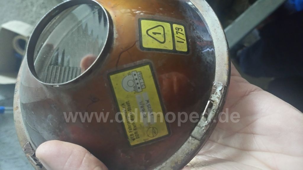

und die Teilenummer mit dem Baujahr.
Gruß Tom

Schade, das ist ja auch nur ein 25W-Reflektor. Da kann ich auch den nehmen den ich schon habe. Trotzdem vielen Dank für's raussuchen. thumbsup.gif

edit: "Es ist kein Alltagsgegenstand mehr. Ich möchte den Sperber bei schönem Wetter aus der Garage holen, auf den Kickstarter treten und losfahren.
Das ist aber an der Stelle nicht das Thema. "
Natürlich könnte man `ne Grundsatzdiskussion lostreten, ob nur Original das wahre ist, oder nicht(?)
In allererster Linie soll so eine Restauration aber Spass machen, und man will sich an dem Resultat erfreuen-ist meine Meinung.
Ich stehe vor ähnlichen Fragen, z.B. möchte ich unbedingt meine Sitzbank rot beziehen lassen (so wie die frühen Sperber es hatten). Meiner ist aber Bj 1971, gemäß Rahmennummer, also wäre das auch falsch. ES SIEHT ABER BESSER AUS, SO IN ROT :-)
Gleiches gilt für die Einfassung des Scheinwerfers, die sieht einfach in beige auch besser aus, original wäre schwarz gewesen, also wieder ein kleiner Stilbruch.
Ich hoffe, man steinigt mich jetzt hier nicht.....

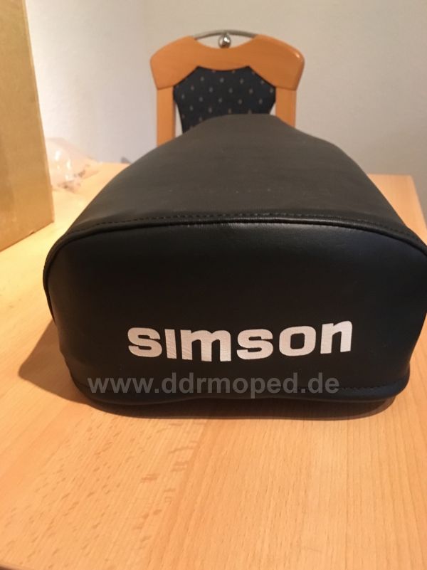

Titus: Man könnte auch alternativ einen unserer schönen originalgetreuen Sitzbankbezüge mit Simson Schriftzug am Heck vebauen. Dann würde es auch zum Baujahr passen. wink.gif

@ Jörg: Gibt's auch jemanden der Sitzbezüge mit erhabenem Schriftzug versieht, so wie es Original war oder kann man die angefallenen Buchstaben ersetzen und die Risse flicken lassen?
Den Beitrag vom KR50Peter, zur Restaurierung des roten Bezugs, hab ich gesehen.

edit: "einen unserer schönen originalgetreuen Sitzbankbezüge mit Simson Schriftzug am Heck "
Hallo Jörg,
damit ich recht verstehe: Das ist aber ein Bezug und kein zusätzlicher Schutz-Überzug, oder ?
Sieht zugegeben auch nicht schlecht aus.
Hast du dazu auch noch einen Link für mich ? (war bisher immer nur auf der Jagd nach den roten Bezügen)
Vielen Dank! Titus
