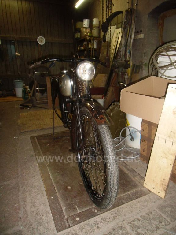

Geschrieben am: 24.01.2019, 15:25
Beiträge: 4098
Mitgliedsnummer.: 125
Mitglied seit: 22.08.2005
Ich lasse mal ein Bild sprechen..
Stell dir das mal auf einem filigraneren SR1 vor. Die NSU Schutzbleche sind fast doppelt so breit.
PMWebseite
