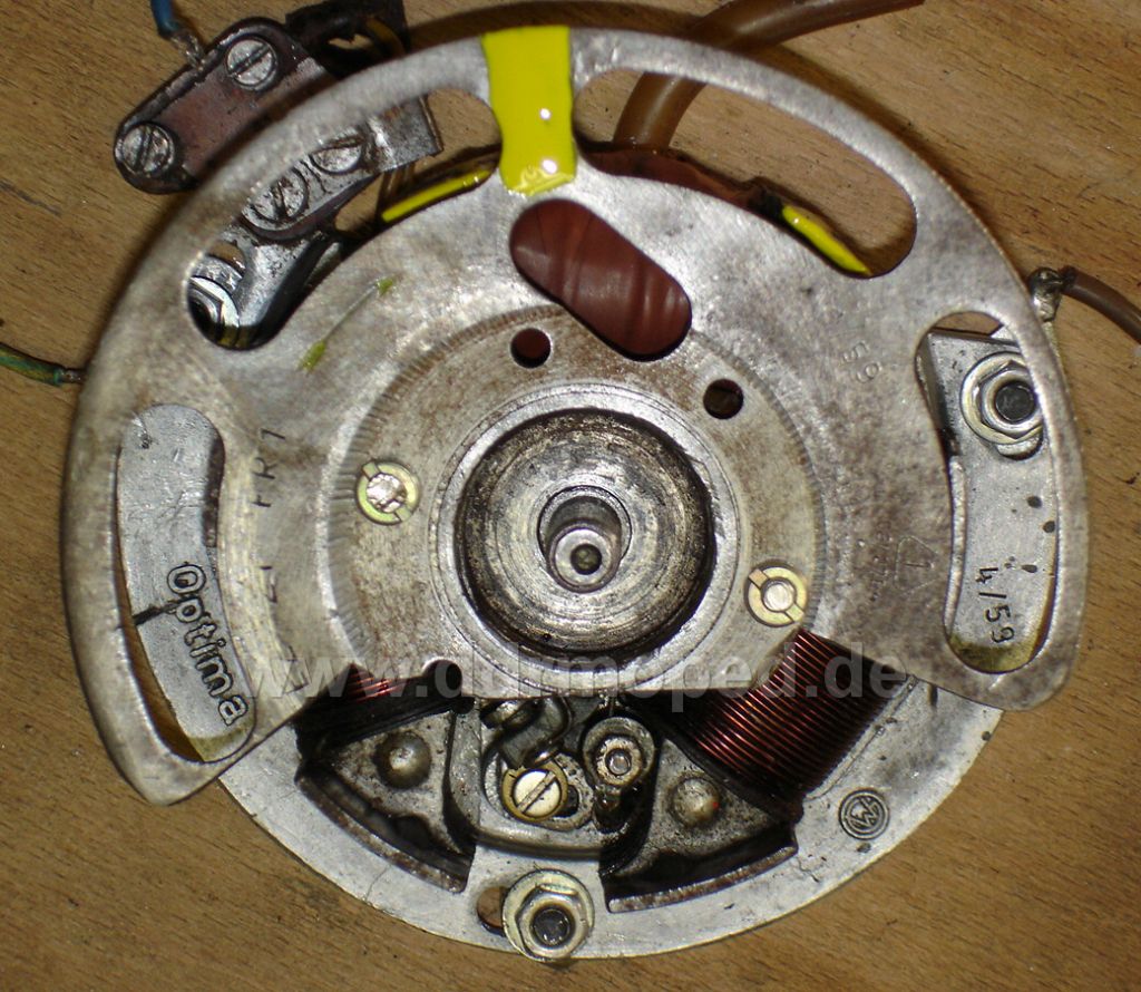

habe heute ein paar Versuche gestartet und dazu folgendes:
Stelle ich den Abriss so ein, wie in dem von der Lehmann verlinkten Thema, dann geht bei mir der SR2 sofort aus, sobald ich das Licht einschalte. Und das sogar, entgegen vorher, wenn die Maschine noch kalt ist. Die Grundplatte ist in dieser Konstellation bei mir im Uhrzeigersinn rechtsherum ganz am Anschlag (Langlöcher/Schrauben).
Ich habe die Grundplatte noch ein Stück weiter rechts herum als auf dem Foto zusehen gedreht und bin damit bei 0mm.
Aber wie beschrieben geht so weniger als vorher.
Vorher war die Grundplatte ein ganzes Stück weiter links herum verdreht und da ging zumindest dass Licht und alles einwandfrei, solange der Motor nicht allzu warm gelaufen war.

Ich hoffe doch, Du hast auch jedes mal, wenn Du die Grundplatte verdreht hast, auch am Unterbrecher die Frühzündung (2,5mm) neu eingestellt.
Der Unterbrecher muss gerade abheben, wenn bei Drehrichtung rechts der Steg bzw. Magnet (gelb) den Polschuh (gelb) verlässt.

Ja, das habe ich gemacht und alles entsprechend eingestellt (2.5mm vor OT und ca. 0.4mm Öffnung am Unterbecher).
Hatte es genauso eingestellt wie von dir beschrieben, ohne Erfolg, ganz im Gegenteil blink.gif
Habe die Grundplatte nun wieder ein ganzes Stück weiter nach links gedreht und jetzt läuft er zumindest wieder im kalten bis halbwarmen Zustand.
Ich scheine ja auch nicht der Einzige zu sein, der mit der beschriebenen Methode und den angegebenen Werten/Abständen so seine Probleme hat.
