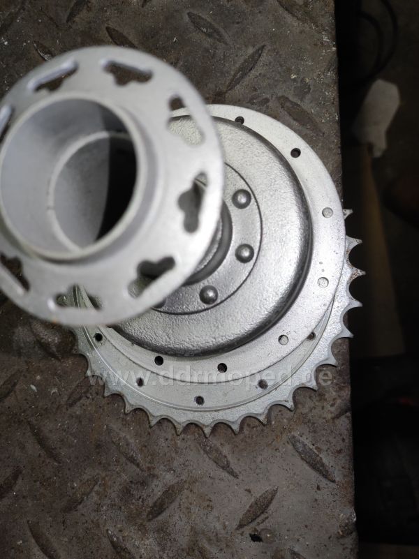

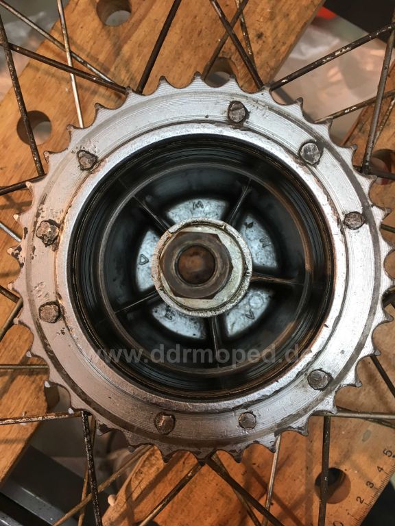

Hallo, ich bin gerade dabei eine Felge aufzubereiten. Unsicher bin ich mir beim Kettenrad. Kann ich es dran lassen oder habe ich das gleiche Problem wie manch anderer hier-> wie tauschen ?
Viele Grüße Hartmut

Das zweite Foto dazu.
Viele Grüße Hartmut

Das Kettenrad sieht noch gut aus.
Wenn eine neue Kette sich problemlos komplett ohne abzustehen an das Rad legt kannst Du es lassen.
So wie die Nieten aussehen wurde es schon einmal erneuert.
Gruß Bernd
Sachswolf
Geschrieben am: 17.03.2019, 18:27
Beiträge: 2128
Mitgliedsnummer.: 6871
Mitglied seit: 10.10.2013
Erst wenn die Zähne langsam wie wellen aussehen, solltest du wechseln. Das hält noch einiges aus. wink.gif

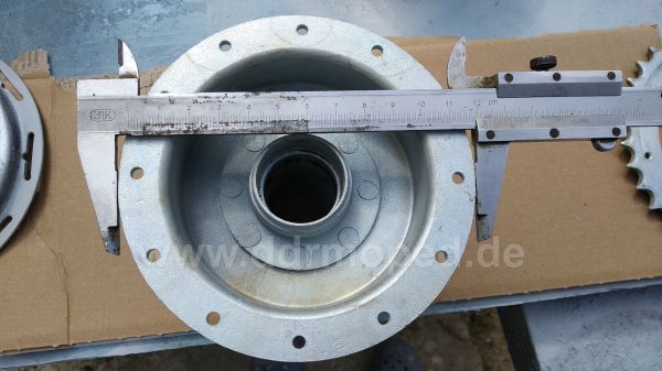

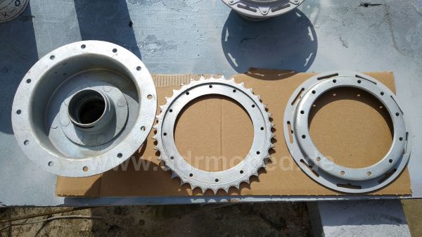

Hallo, wer kann mal bitte eine Auskunft geben.
Ich möchte ein SR1 Baujahr 1956 fertig restaurieren. Im Moment fehlt es mir am richtigen Kettenrad. Ich hatte auf gut Glück mir ein Kettenrad vom Teilemarkt besorgt - dieses passt nicht. Eventuell SR2 mit Halbnabe?
Sachsenring601
Geschrieben am: 06.02.2022, 11:47
Beiträge: 799
Mitgliedsnummer.: 276
Mitglied seit: 25.05.2006

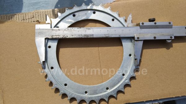

Der Bunddurchmesser beträgt 119 mm und passt nicht zum SR1.
Sachsenring601
Geschrieben am: 06.02.2022, 11:52
Beiträge: 799

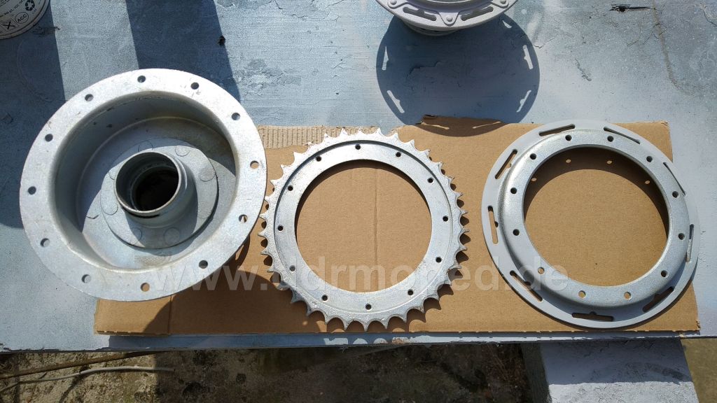

Damit die Nabe passt, müsste der Bund am Kettenrad 122 mm sein. Der Lochkreis usw. ist passend. Wo bekommt man ein Einsprüche des Kettenrad her? Gibt es Nachbau- Kettenräder. Bei Bedarf auch im Tausch abzugeben. VG Dirk
Geschrieben am: 06.02.2022, 14:46
Beiträge: 4107
Hallo Dirk,
da du es schon hast, würde ich die Nabe abdrehen oder das Ritzel ausdrehen. Prüfe aber bitte vorher ob die Löcher passen.
Wenn Du keinen kennst der Dir das machen kann, kann ich es Dir auch ausdrehen.
Matze
Sachsenring601
Geschrieben am: 06.02.2022, 15:08
Beiträge: 799
Hallo Matze,
vielen Dank für deine Empfehlung. Ich werde prüfen, ob nach dem Ausdrehen des Kettenrad's die Teile konform sind.
Mal sehen ob ich einen geeigneten Dreher finde, ansonsten würde ich sehr gerne auf dein Angebot zurückkommen 👍
Dann lebt wieder ein neuer Einser👏
Otto
Geschrieben am: 06.02.2022, 18:08
Beiträge: 2169
Mitgliedsnummer.: 7023
Mitglied seit: 21.12.2013
Sieh doch mal bitte hier:
http://www.ddrmoped.de/forum/index.php?showtopic=31178
wie die Nabe zusammengebaut ist.
Mir ist nicht klar, was du machen willst.
Das Kettenblatt muss ganz außen sitzen. Also Nabengrundkörper, dann den Ring, der die Speichen trägt und zuletzt das Kettenblatt drauf. Ich denke, dass das so passen müsste...
Aus meiner Sicht kommt das Kettenblatt nicht auf den Durchmesser der Nabe, den du gezeigt hast... Kann es sein, dass du die Nabe falsch zusammenbauen willst, so dass das Kettenblatt dann innerhalb der Speichen sitzt?
Habe gerade keine Nabe vor mir, aber irgendwie scheint mir das nicht zu passen, so wie du machen willst... (Ich hoffe mal, ich irre mich nicht...)

Sachsenring601
Geschrieben am: 06.02.2022, 20:40
Beiträge: 799
Hallo Otto,
die Nabe muss in den Bund des Kettenrades passen.
Wie oben beschrieben beträgt der Durchmesser des Bundes 119 mm und der Durchmesser der Radnabe 122 mm.
Somit besteht die Möglichkeit, wie vom Matze vorgeschlagen, den Bund des Kettenrades um 3 mm auszudrehen. Ansonst ist das Kettenrad passend, 34 Zähne und der Lochkreis stimmt mit der Nabe überein.
VG Dirk
Otto
Geschrieben am: 06.02.2022, 20:44
Beiträge: 2169
QUOTE (Sachsenring601 @ 06.02.2022, 20:40)
Hallo Otto,
und dann? Wo kommt dann der Flansch hin, in den die Speichen eingehängt werden? Davor? Dann liegt das Kettenrad doch in den Speichen... wie soll das funktionieren? Also entweder stehe ich gerade total auf dem Schlauch oder du.
edit: ah ich glaube ich hab`s jetzt: Der Speichenflansch kommt von hinten an die Nabe. Dann hast du recht. Okay, dann brauchst du ein anderes Kettenrad oder musst das anpassen (ausdrehen).
Mein Fuhrpark
Sachsenring601
Geschrieben am: 06.02.2022, 20:47
Beiträge: 799
Der Flansch wird von Innen angelegt, also quasi über der Bremstrommel.
