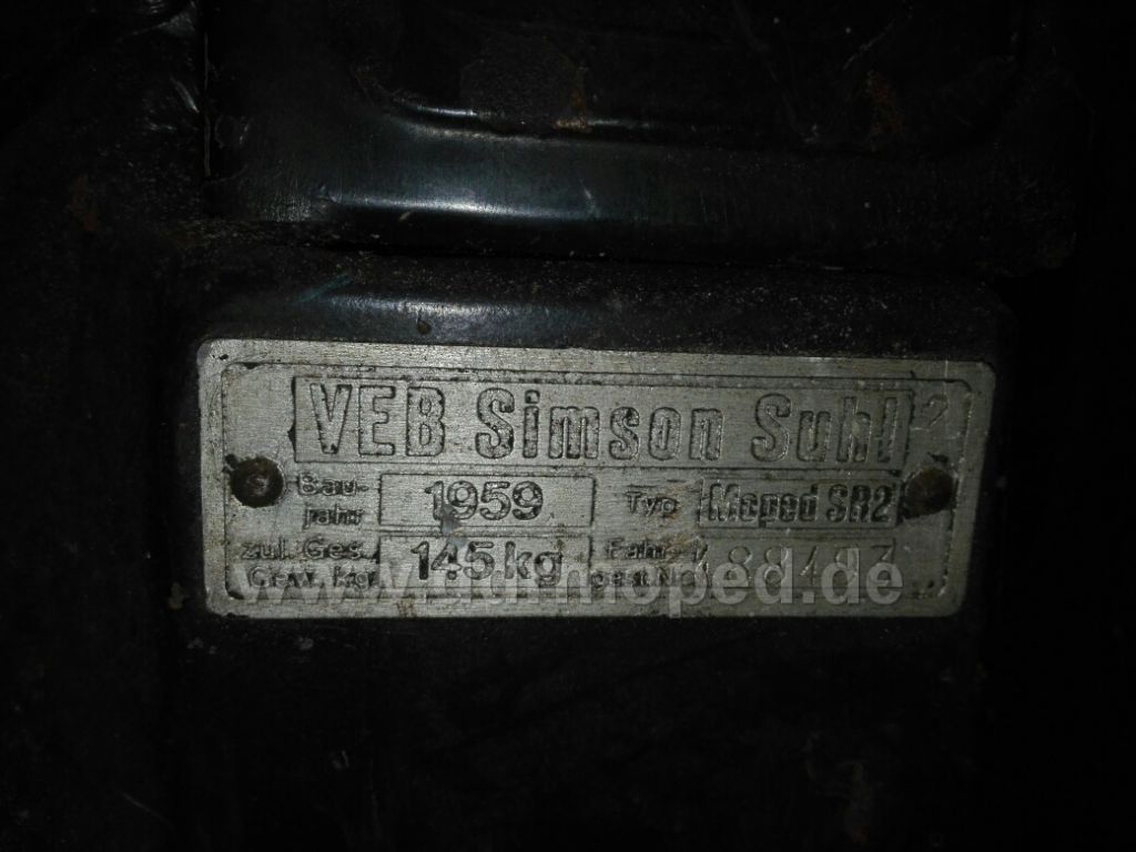

Der wird mal beige gewesen sein, wie es die Räder verraten. Das Typenschild sieht so abgeschliffen aus, da man es anscheinend überlackiert und danach wieder frei geschliffen hat. Dieser Lack ist definitiv nicht original. Evtl. hat da jemand vor vielen Jahren einen Aufbau begonnen, aber nicht abgeschlossen.

Niete mal das Typenschild ab und schau welcher Lack darunter ist.

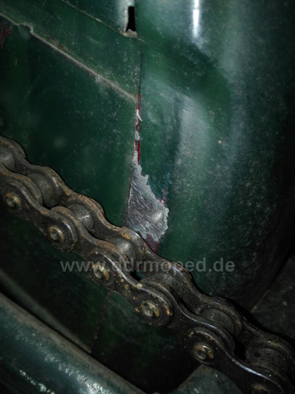

Die Kette schleift am Kotfügel, die Verkabelung in der Lampe und Schalter sind auch nicht richtig. Licht geht nicht. Die Befestigung für den Kettenschutz fehlt auch noch.

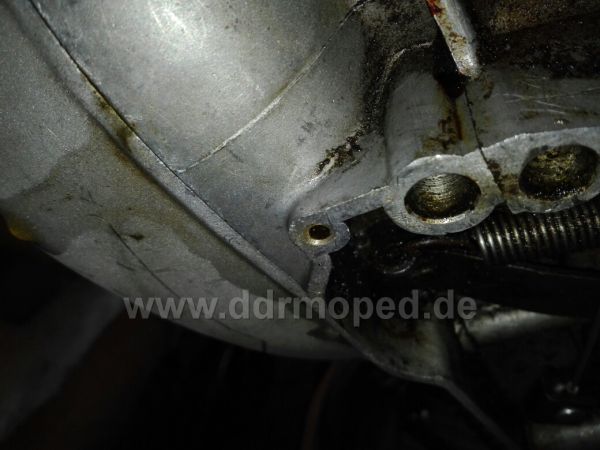

Getriebeöl habe ich erneuert, jetzt trippt er unten, als wäre da ein Überlauf.

dor hat er getrippt, am kleinen Loch von der Abdeckung.

Das ist der Seitendeckel, den kannst du eindichten ohne den ganzen Motor zerlegen zu müssen. Da hast du Glück gehabt.

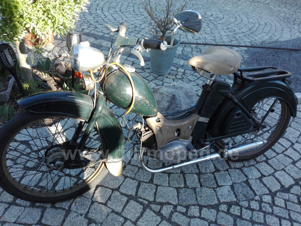

Hier der aktuelle Stand
