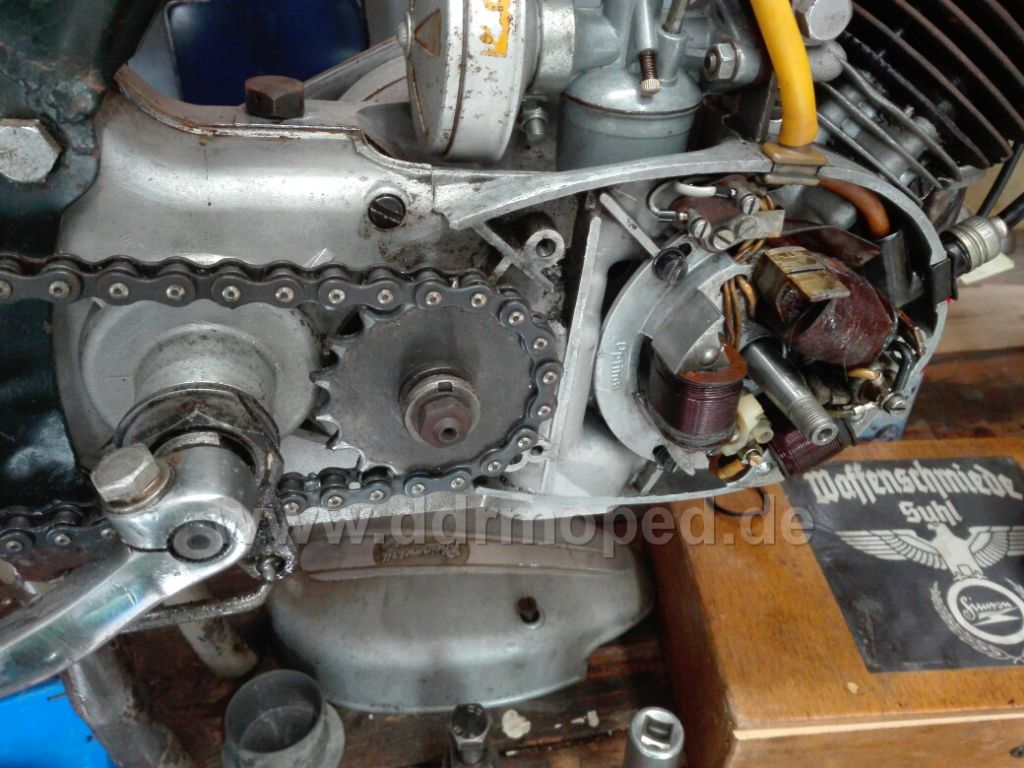

m4rtin
Geschrieben am: 14.06.2019, 10:44
Beiträge: 53
Mitgliedsnummer.: 10535
Mitglied seit: 28.03.2019
...danke für die Hinweise, dann werde ich diese Wedis wechseln.
Laut Ersatzteile Katalog sind es 4 Stück Wellendichtring 14x28x7 NBR
Eine sitzt rechts hinter dem Kettenritzel und die anderen beiden sind dann auf der linken Seite oder liege ich da falsch?

ich habe noch einmal im Shop gesucht, da wird ein Satz mit
1 x 15x42x10 - Kurbelwelle links
1 x 14x28x7 - Kurbelwelle rechts
1 x 12x28x7 - Abtriebswelle
Im Ersatzteile Katalog steht die Anzahl 4 hinter 14x28x7.
Welche habt ihr verbaut, NBR oder aus benzinresistenten Material.

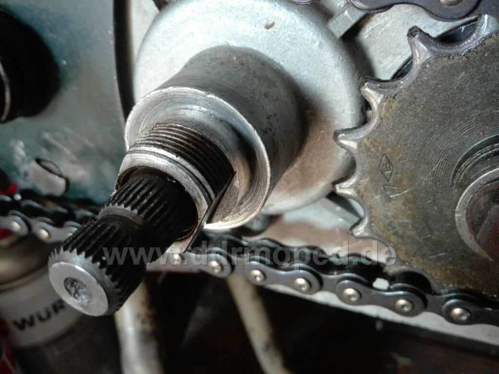

Ist die Dichtung nur der Gummiring, der dort verbaut war?
Oder liegt der WDR hinter dem Gewindeteil?
Wenn ja, wie geht dieser ab, er dreht sich nur.
Das mit dem Bremsgestänge werde ich auch gleich machen.Danke
Schaltwelle und Kupplungshebel tropfen wirklich stark und müssen auch gewechselt werden.

ddr-driver
Geschrieben am: 15.06.2019, 18:02
Beiträge: 2867
Mitgliedsnummer.: 7174
Mitglied seit: 22.02.2014
Hinter dem Alukörper befindet sich kein Simmering mehr, bei späteren Motore war die linke Motorseite an der Pedalwelle zusätzlich abgedichtet.
Kupplungs- und Schalthebel werden mit diesen Dichtringen abgedichtet: https://www.ebay.de/i/152285578911?chn=ps
