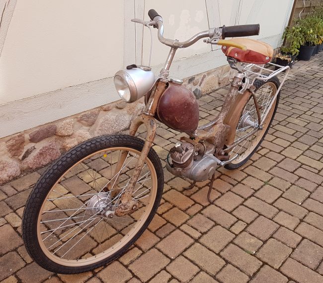

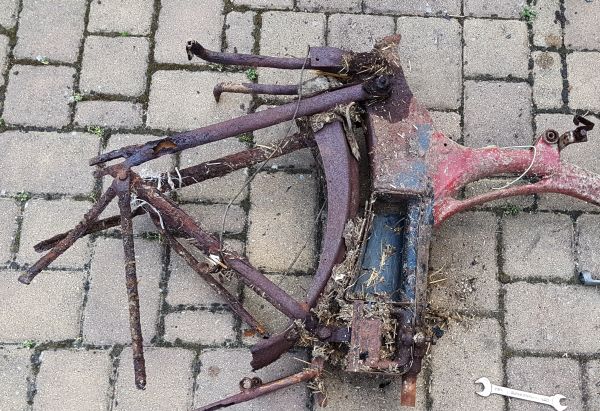

Hallo Marcel,
ist eigentlich noch besser. Laut dem Vorbesitzer hat das Moped viele Jahre mit dem Hinterteil in einem Misthaufen gelegen. Deshalb ist auch alles hinten weggerostet. Siehe Foto am Anfang des Beitrags. Als ich das Wrack zerlegt hatte, konnte ich hinterher noch eine gute Schippe voll Stroh und Mist zusammenfegen...
Man könnte den Thread also auch "Auferstanden aus der Schei... - oder vornehmer: - aus dem Misthaufen nennen.
Das ist aber gerade das Besondere an der Sache. Dieser SR1 hätte sich seine Reinkarnation bestimmt nicht träumen lassen und ich habe meinen Spaß daran, einem Schrotthaufen wieder "Leben" einzuhauchen.

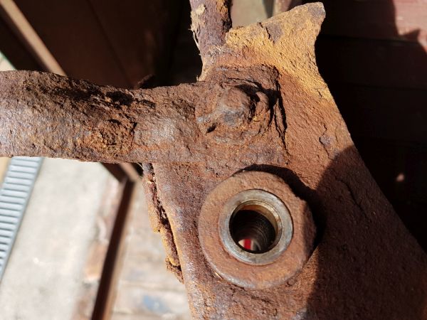

Detail vom Rahmen:
hier war schon Einiges an Rost vorhanden, der Bolzen für den Ständer kann aber nach dem Sandstrahlen noch durchaus verwendet werden.

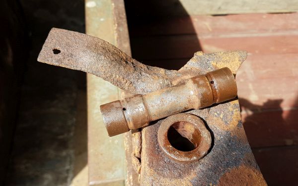

Um den Bolzen für die Schwingenlagerung heraus zu bekommen, ohne alles zu zerstören, bedurfte es schon einiger Geduld, Wärme und Öl. Die Sinterbuchsen selbst lasse ich aber drin.

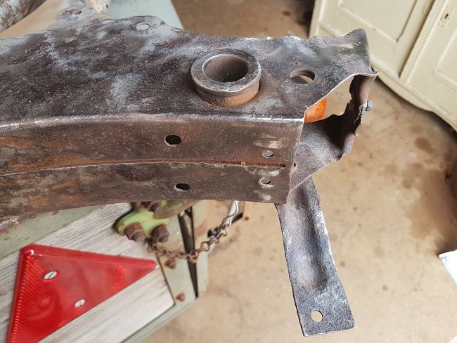

So sieht dieser Bereich des Rahmens jetzt aus, muss "nur" noch gerichtet, grundiert und lackiert werden....
Für mich ist es eben der Spaß bei der Sache, dem Schrott wieder Leben einzuhauchen. Man fummelt zwar manchmal einige Stunden an einem Detail, was auch nachgekauft werden könnte, aber unter wirtschaftlichem Aspekt sehe ich es nicht. Werde hier bestimmt noch einige Fragen stellen und auch über die kleinen Fortschritte beim Aufbau berichten. Danke für das Interesse und Viele Grüße, Micha
