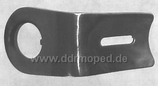

Hallo Wolfgang,
genau so sieht der Halter vom SR1 aus, nur ohne die beiden Bohrungen für die Kabel. Das Langloch hat er auch und der Scheinwerfer ist bis an den Anschlag geschoben.
Vielleicht war/ist er verbogen, aber der Scheinwerfer leuchtet die Straße vernünftig aus.

Wenn der Scheinwerfer bis an den Anschlag geschoben ist, dann steht er vorne zu tief. Du musst ihn bis an den Anschlag ziehen!

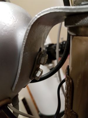

hier ein Foto der Lampenaufnahme:
Die Lampe steht in der oberen Stellung, aber am unteren Anschlag. Ohne Bild wohl nur sehr schwer zu erklären. So massiv, wie der Halter ist, glaube ich nicht, dass er verbogen ist.

Geschrieben am: 13.02.2020, 20:03
Für mich sieht der Halter verbogen aus.
Die Rostnarben im Lampentopf hätte man vor dem Lackieren auch noch verschwinden lassen können, aber jedem nach seinem Geschmack und Anspruch.
Mfg Andi

Also doch verbogen!

Schon auf dem ersten Bild auf der ersten Seite dieses Threads kann man erahnen, dass der Halter verbogen ist.
Versuch ihn zu richten oder nimm einen anderen.

Ihr habt recht! Habe noch einen Halter mit Kabelführungen und den zum Vergleich gegen gehalten und der Winkel am Moped ist um gut 20 Grad verbogen. Er lässt sich tatsächlich auch mit relativ wenig Kraftaufwand biegen! Er ist nicht so stabil wie der mit den Führungen.

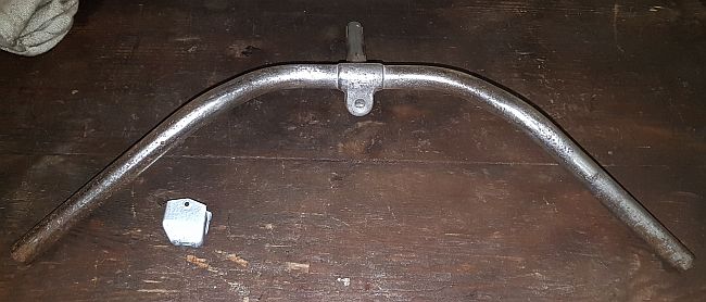

Es geht wieder weiter. Eigentlich hatte ich mit einen SR2 Lenker besorgt und montiert. Der alte Lenker war komplett verrostet. Jetzt habe ich doch mal etwas Zeit investiert, um den Rost im Ansatz zu entfernen:
Da wird sicher noch mehr passieren müssen, aber lohnt es sich überhaupt über Verchromen nachzudenken?

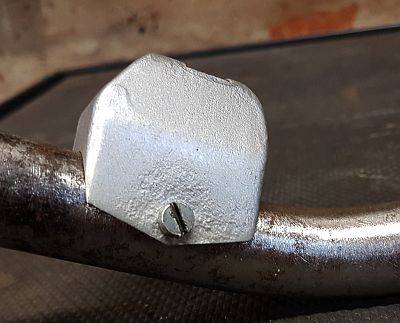

anbei noch ein Foto des Schaltergehäuses aus der Nähe, wo die Befestigung am Lenker sichtbar wird. Es wird wahrscheinlich eine Aufgabe sein, ein passendes Innenleben zu findenn. Die späteren Schalter sehen zwar ähnlich aus, passen aber nicht.

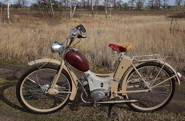

Auf jeden Fall konnte ich heute wieder mal eine Runde fahren. Dank des Teilemarktes in Riesa und Kleinanzeigen, sind wieder ein paar Teile hinzugekommen: Pedalarme vom SR1, ein Slusia Spiegel (gehört zwar nicht original an den SR1, aber ohne ist mir bei dem Verkehr in meiner Umgebung zu gefährlich), eine passende Klingel und Seitenbleche.
Der Scheinwerfer ist jetzt gerichtet, schaut wieder etwas höher! Es wird aber immer noch genügend Baustellen geben. Hatte der SR1 Pedale mit Rückstrahlern?
