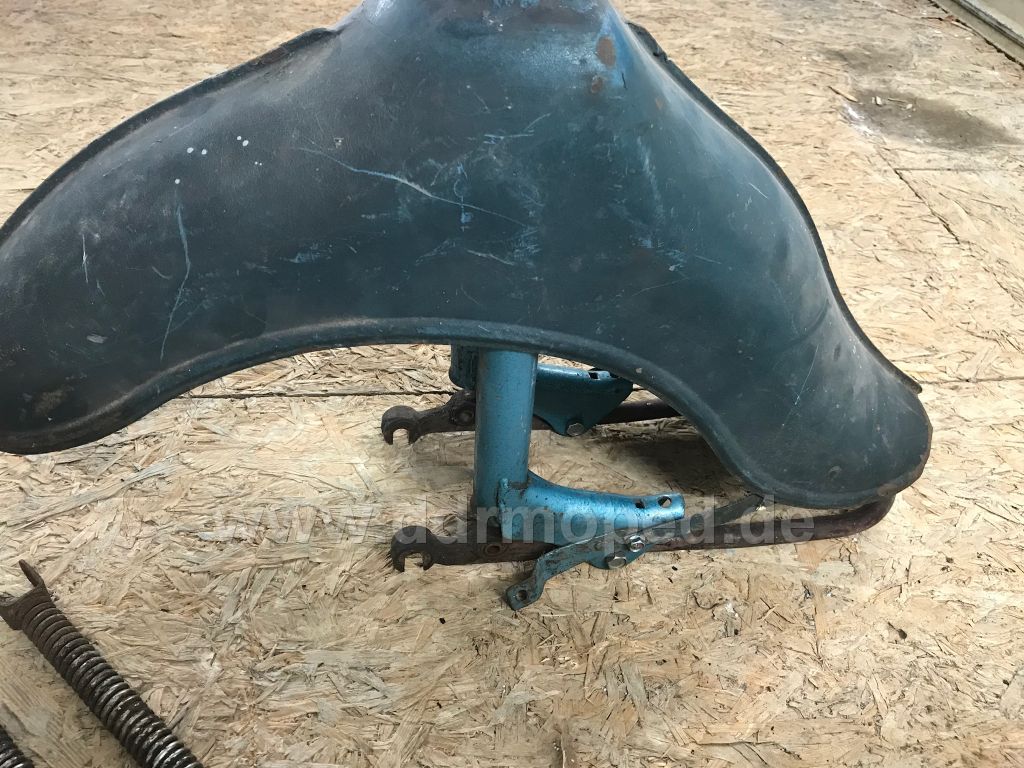

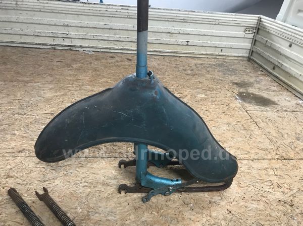

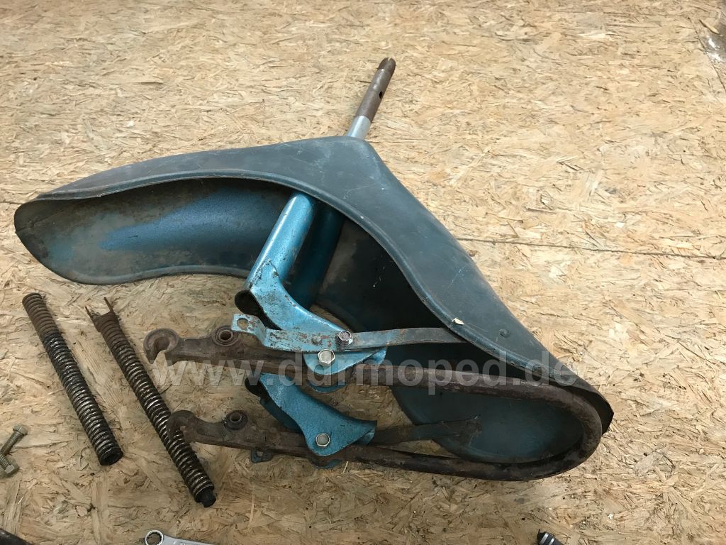

bin gerade dabei aus einem Teilehaufen einen KR 50 aufzubauen. Dabei habe ich ein Problem mit der Gabel vorne.
Die Schwinge stößt am Kotflügel an und die Federn bekomme ich auch nicht rein.
Die maron Farbene Schwinge wird vermutlich vom SR2 sein, gibt es da unterschiedliche?
Hab gedacht das ist kompatibel zum KR50.
Danke für die Hilfe, bin etwas ratlos.

Der sr2 hat ein 19er und der kr50 ein 16er Raddurchmesser. Kann also nicht passen.

Hall Bastel, die Schwinge vom KR 50 ist kürzer und verschwindet dann im Kotflügel. Du brauchst eine andere.
