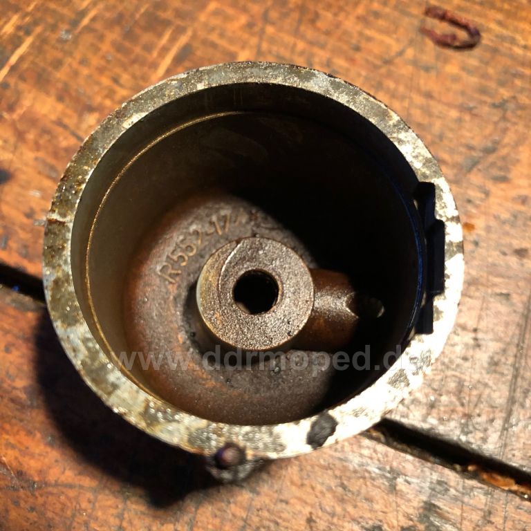

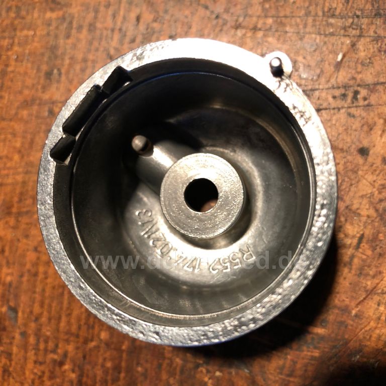

Außer am Boden des Schwimmergehäuses ließ der Schmutz sich recht gut entfernen. Dort musste ich mit einer kleinen Drahtbürste und dem Dremel zu Werke gehen.
Nach meiner Erfahrung kannst du den Vergaser wegschmeißen. Den kriegt man leider nie wieder vernünftig und dauerhaft zum Laufen. Wenn da einmal die zinkpest drinsteckt, und das sind die Verkrustungen, die du mit dem Dremel entfernen musstest, dann kannst du den so sauber machen wie es nur geht - innerhalb kürzester Zeit blüht der wieder auf und wirft innerlich Dreck und Partikel ab, die die Funktion und ordentliche Einstellung unmöglich machen. Heute alles sauber gemacht und eingestellt und in drei Wochen läuft es schon wieder nicht mehr richtig - frustrierend. Du kannst versuchen ihn innerlich zu versiegeln, das hilft kurzzeitig aber irgendwann drückt die Zinkpest auch die Beschichtung wieder ab. Hier hilft leider nur ein neues Gehäuse. Aus Gründen, die ich noch nicht verstanden habe, sind die Wannen stärker betroffen als die Oberteile.

Nach Zinkpest sah mir das nicht aus, eher nach verhärteten Ölrückständen.
Mit Geduld und längerer Einwirkzeit eines Benzin Dieselgemisches hätte ich die Ablagerungen sicher auch schonender entfernen können. Aber ich war ungeduldig, wollte ich doch zeitnah den Motor zum Laufen bringen. wink.gif

Glücklicherweise haben bei Weitem nicht alle Vergaser dieser Zeit das Problem, sondern allenfalls einige Produktionschargen. Grund ist bekanntermaßen eine fehlerhafte Zusammensetzung des Materials.
Zinkpest/Zinkfraß ist eine Korrosion aufgrund von Mängeln der verwendeten Metall-Legierung.
Eine Korrosion von Modellen, die aus Zinkdruckguss bestehen, wird als Zinkpest, Zinkfraß oder Zinkkorrosion bezeichnet. Ursache der Zinkpest ist eine schlechte Qualität der verwendeten Metall-Legierung sowie Mängel bei der Produktion.
Betroffen von der Zinkpest sind im Wesentlichen Modelleisenbahnen sowie Modellautos und andere Werkstücke, die per Spritzguss aus einer Legierung von Zink, Aluminium, Magnesium und Kupfer und vor 1970 hergestellt wurden.

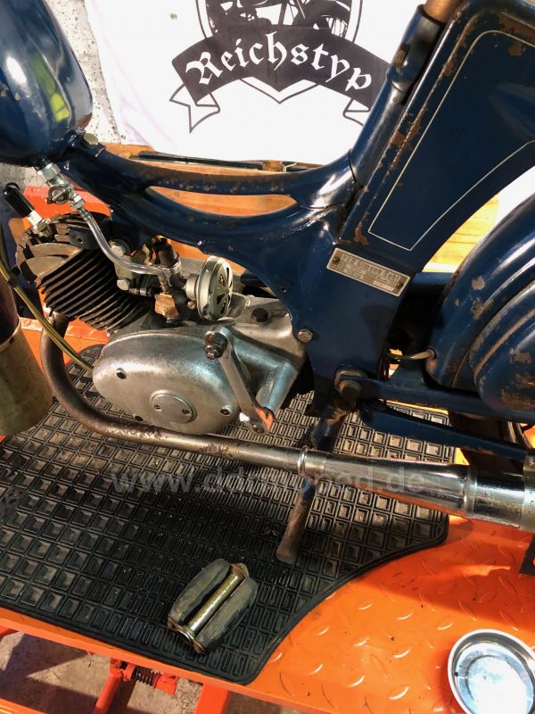

Als nächstes habe ich den Motor soweit gereinigt wie das im eingebauten Zustand möglich war. Die linke Pedale war schief, als ich sie richten wollte brach sie ab. Zum Glück hatte ich noch Ersatz. smile.gif
Gruß, Theo Nugenau...

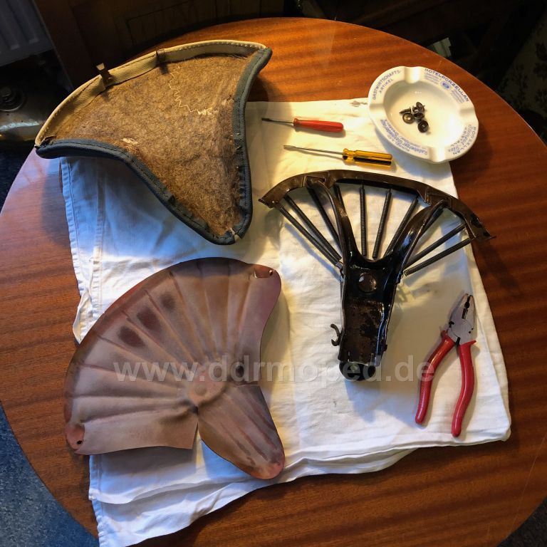

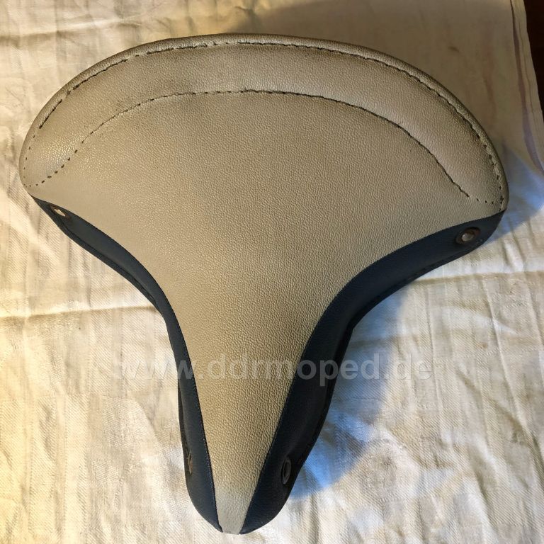

Nun habe ich mir mal den Sattel vorgenommen.

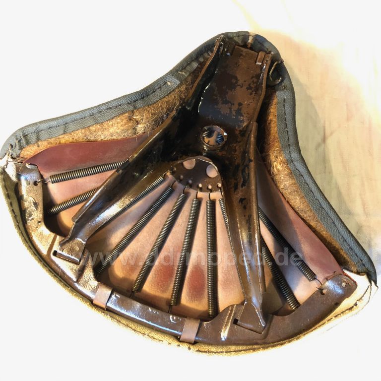

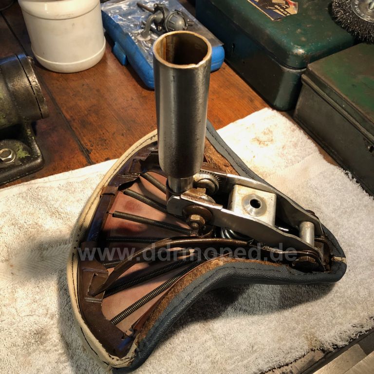

Viel gab es da nicht zu tun, einfach nur reinigen, und die Metallteile mit Owatrol behandeln.

Zum Reinigen habe ich "Frosch Badreiniger" und warmes Wasser genommen, der Reiniger ist ohne Alkohol.
Eigentlich reinige ich damit meine Schellack Schallplatten, aber für den Sattel ging das Zeug auch gut.

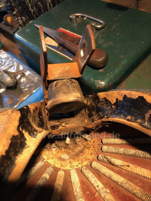

Als er dann wieder zusammen war, wurde ich auf die fehlende Druckplatte und die Spannschraube für die Feder hingewiesen. Die fehlt natürlich, weil der Sattel ja auf Gummierung umgebaut war. Mittlerweile liegen aber beide Teile bereit, ich muss sie nur noch abholen und einbauen.

Wir erinnern uns, so sah der Sattel aus....
Nugenau
Geschrieben am: 30.01.2020, 00:08
Beiträge: 2972
Mitgliedsnummer.: 2705
Mitglied seit: 25.09.2009

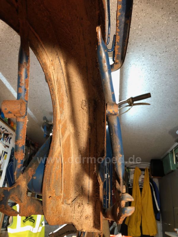

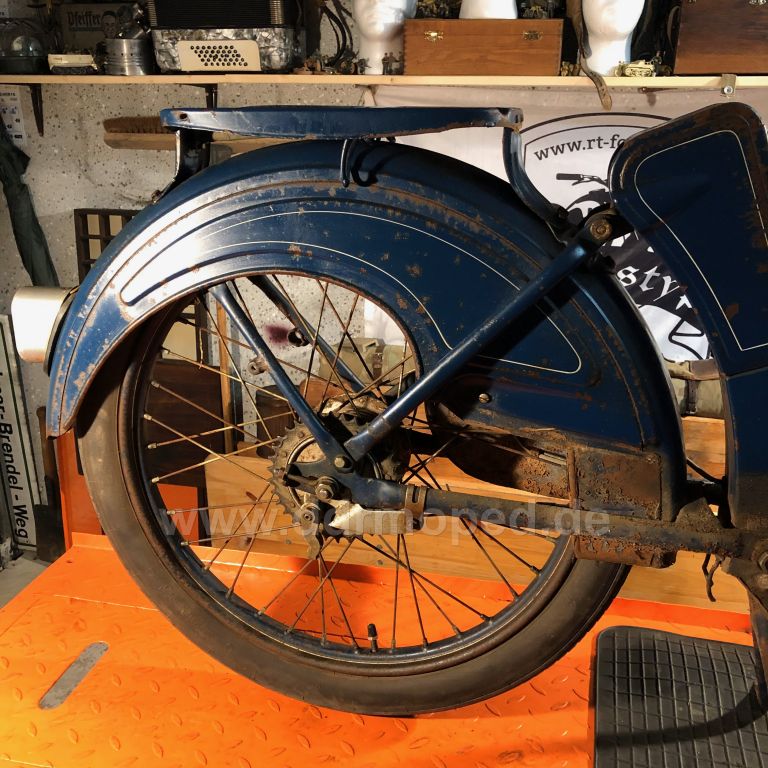

Anfang Januar habe ich dann von hinten begonnen den Essi zu zerlegen.
Nugenau
Geschrieben am: 30.01.2020, 00:21
Beiträge: 2972
Im Großen und Ganzem ist es mein Plan Teil für Teil zu reinigen und die dafür in Frage kommenden Teile zu owatrolisieren.
Unter dem hinteren Kotflügel hat sich eine beachtliche menge an Schmutz angesammelt. cry.gif
