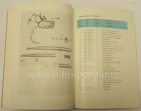

QUOTE (ddr-driver @ 16.04.2020, 11:34)
Eine andere Frage wäre, ob es den Habicht überhaupt mit spitzem Endstück gab. hmm.gif
würde ich mit ja bantworten.
Hier ein Bild aus einem zum Verkauf angebotenen Habicht ET-Katalog von 1972
Da ist zufällig die Auspuffseite abgebildet.
Quelle:
https://www.moto-classics.de/literatur/moto...anuar-1972.html
Gruß Bernd

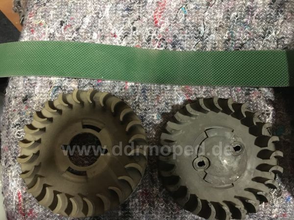

Desweiteren habe ich noch eine Frage : Welches Lüfterrad ist das Richtige? Ich tippe auf links
ddr-driver
Geschrieben am: 16.04.2020, 17:18
Beiträge: 2867
Mitgliedsnummer.: 7174
Mitglied seit: 22.02.2014
Das Linke mit Deckel ist das richtige.
