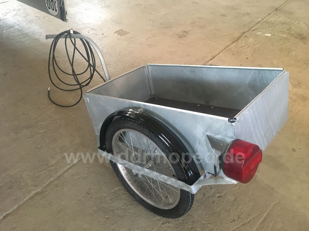

Wie man gesehen hat, hat der Habicht ja eine Anhängerkupplung. Da darf der neu aufgebaute Anhänger dazu natürlich nicht fehlen . Das Gestell wurde neu verzinkt, vorher habe ich den Boden fast komplett rausgeschnitten und durch 1,2cm starke Siebdruckplatte ersetzt. Es wird allerdings eine 3 Polige Steckdose Einzug finden nicht die riesige 7 polige.
M4King

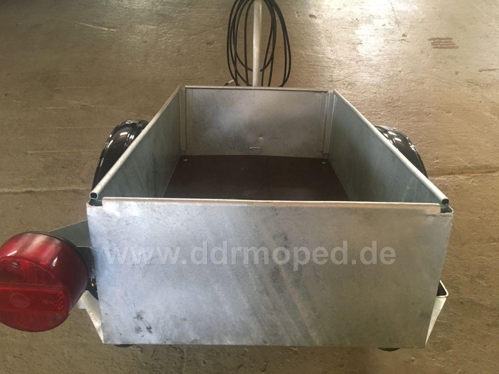

Geschrieben am: 21.05.2020, 21:08
Beiträge: 66
Mitgliedsnummer.: 10796
Mitglied seit: 22.09.2019
Hinteransicht

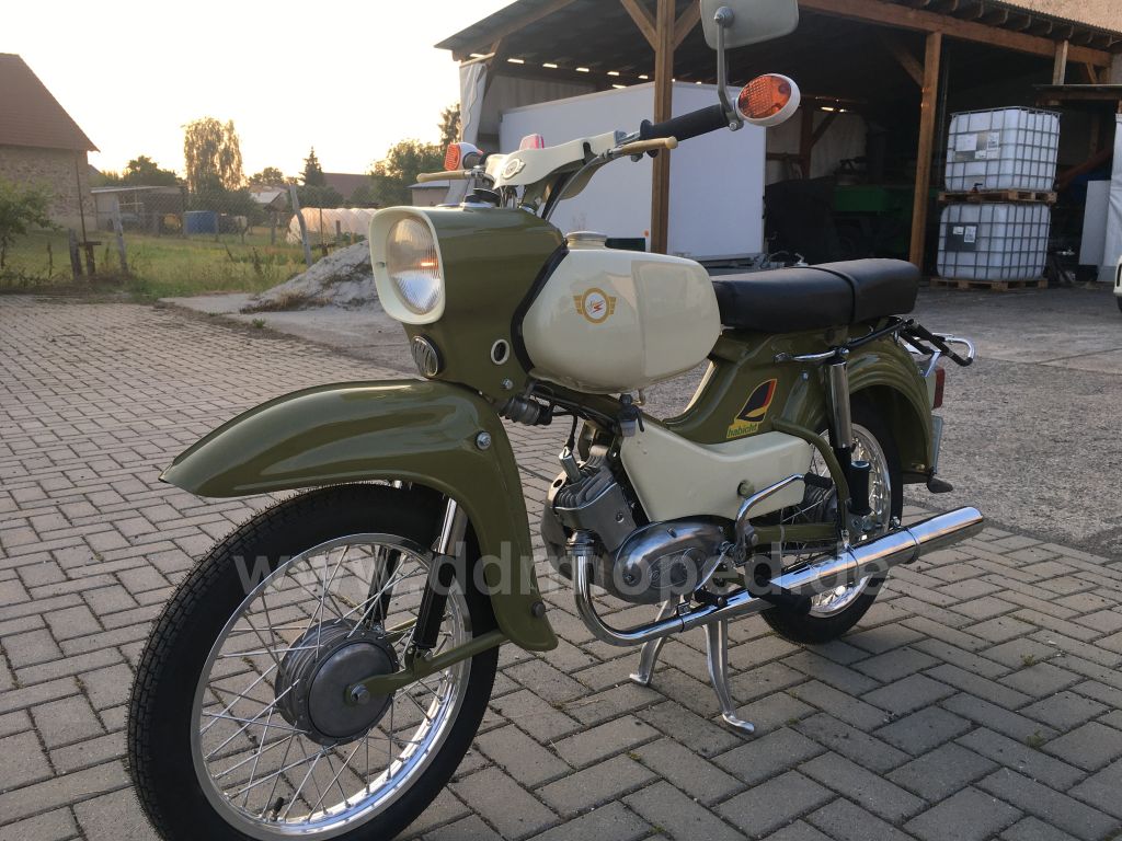

Nun ist er endlich fertig! Mit dem Vergaser vom Andi lief er leider nicht ... der Vergaserflansch war verzogen und er zog Nebenluft. Kurzerhand zu einem 16N1-11 gegriffen umgedüst und direkt 30km ohne Probleme abgespult ! Morgen drehe ich dann den 16N1-6 von Andi auf der Drehbank Plan und dann passt das!

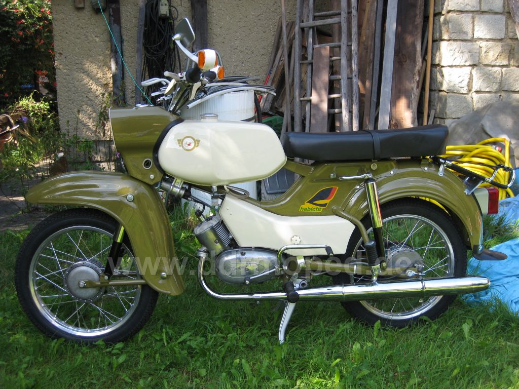

Was die Farbe des Rückleuchtengehäuses betrifft: Die Umstellung auf Glänzend schwarz erfolgte ab März 1974. Der Blendrahmen am Scheinwerfer wurde peu a peu ab März 1973 auf schwarz umgestellt.
Hier mal 'n Foto von meinem '73er aus frühen Tagen -kurz nach der Restaurierung.

Hallo Alexander, der Habicht ist Baujahr 1973, anders als im Titel angegeben. Daher sollte das mit den Originalfarben soweit passen!
Ich sehe du kommst ganz aus der Nähe!
Grüße aus Lübben

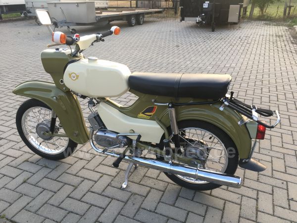

Ist das die Sonne, oder hat Dein Bremslicht dauerbrannt?
M4King
Geschrieben am: 18.08.2020, 18:06
Beiträge: 66
Das war direkt beim ersten Probelauf. Problem ist natürlich bereits behoben biggrin.gif
Da lobe ich mir die S51/50 wo man einfach einen Zugschalter einbaut...
