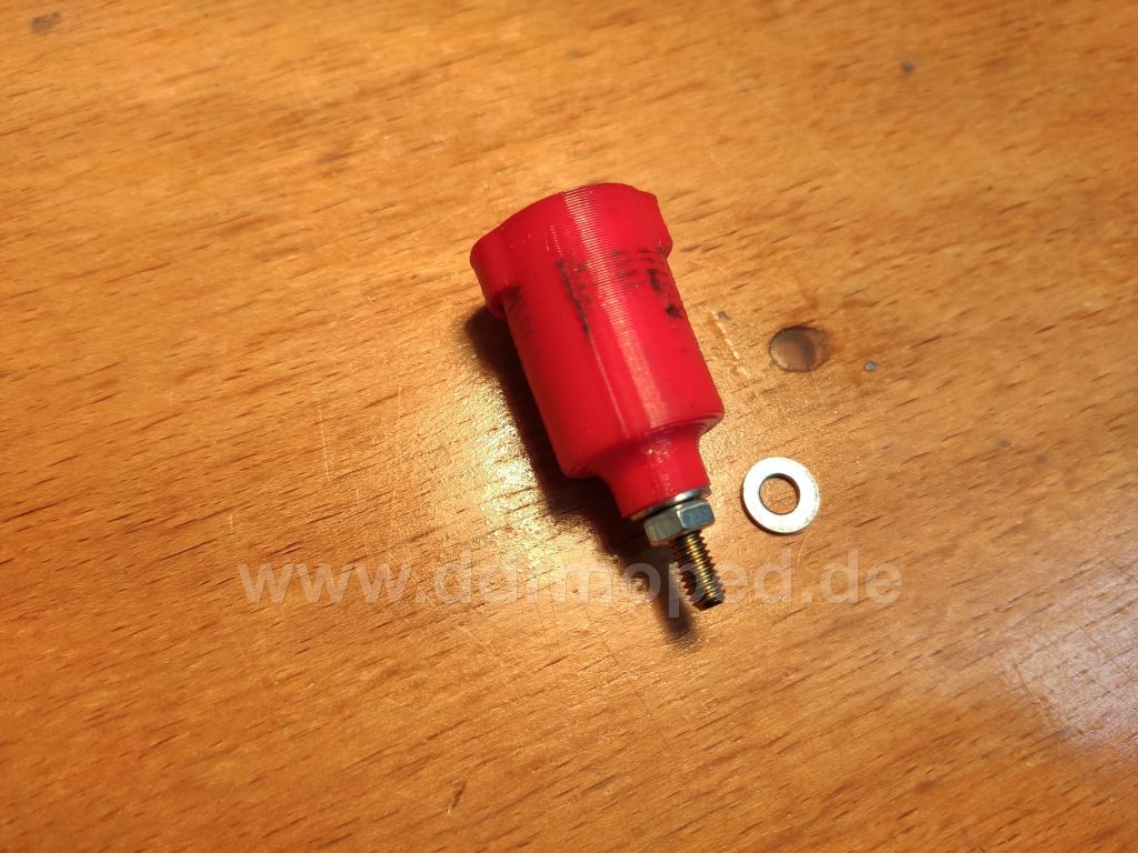

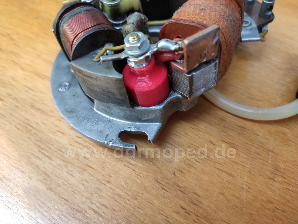

Ich hätte eine Kondensator-Frage und stelle die mal hier rein.
Beim Aufmachen eines SR2-Motors bin ich auf diesen mir unbekannten Kondensator gestoßen.
Siehe Bilder. Außen ist ein roter Kunststoff und er sitzt etwas locker in der origunalen
Aufnahme der Grundplatte. Kennt jemand eine solche Bauform?
Andreas

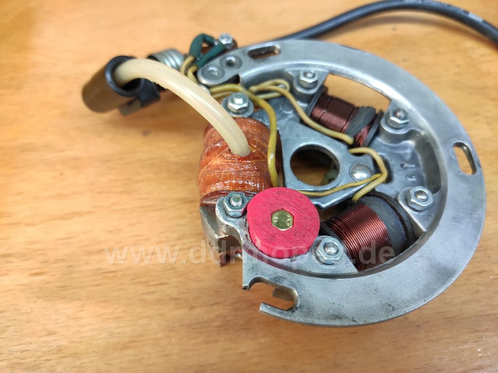

Bild 2

Das Bild ist zwar undeutlich, sieht aber gar nicht aus wie ein Kondensator.
Schaut zwar von der Form aus wie einer, scheint aber ein 3D Druck Kunststoff Imitat ohne Kapazität Funktion zu sein und nur eine Schraube in der Mitte zum befestigen der Kabelschuhe.
Wirkt alles unprofessionell und primitiv gebastelt. Die eigentliche Funktion ist nicht gegeben.

Hallo ENIGMA,
Der Motorbesitzer sagt, er ist mit dem (nicht von mir) überholten Motor 150 km gefahren. Keine Zündprobleme. Der Motor ist nun bei mir gelandet wegen defekter Schaltung.
Ich bau das Teil morgen mal aus und berichte.
Andreas

Guck doch mal in die Lampe ob vllt ein aussenliegender Kondensator verbaut wurde.

Das sieht ja richtig gut aus das Teil, nur die durchgehende Schraube ist ein Kurzschlussrisiko.
Da muss auf alle Fälle noch ein Kondensator ans Moped.

Danke an alle! Hab das Teil heute ausgebaut. Es ist die Kondensator-Atrappe zum Verbinden der Anschlüsse, so im Beitrag hier beschrieben. Genau das Teil wie im Video aus dem Bausatz.
