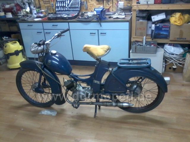

Hallo Leute,
ich mach mal ein Thema zum Winterprojekt auf.
Bearbeitung dann zu Hause ...
Gruß Walter

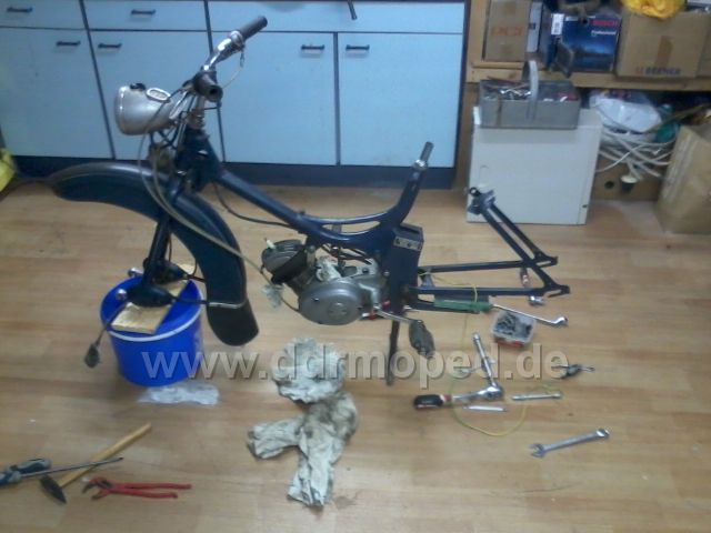

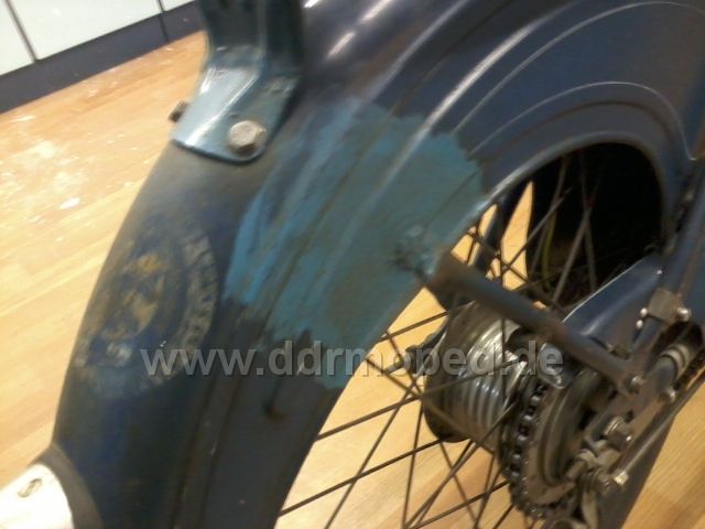

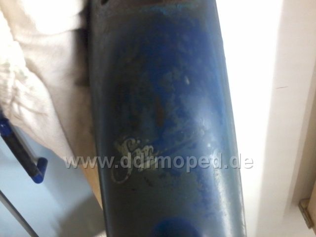

Mit Schaumreiniger geht der Hellblaue Dreck runter.
Meine erste Frage :
Lieber mit KH Verdünnung oder Abbeizer den hellblauen Dreck abmachen ?

bei Abbeizer und Verdünnung musst du aufpassen, die lösen die Linierung mit an.

Versuche es erst mit Verdünnung. Ich denke damit geht der hellblaue Lack runter.

Bei meinem ging das übergestrichene Zeug recht gut mit Aceton runter. Sobald die Linierung durchschimmert, würd ich mechanisch weiter machen, also polieren vorher mit 1000er-2000er Nassschleifpapier rantasten. Linierung ist 1K und irre empfindlich mit Lösungsmitteln.
Sei froh, dass da nur ne Ecke gepinselt ist... meins ist komplett hellblau gestrichen weep.gif
Beste Grüße
Peter

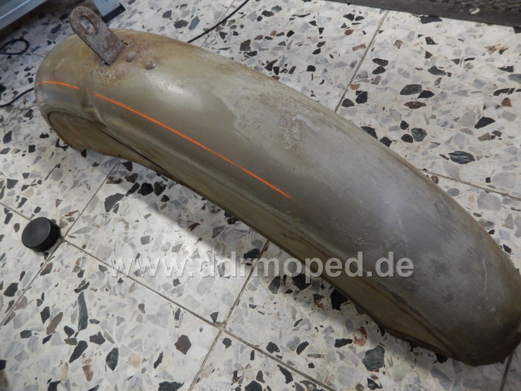

bei meinem SR2E war der komplette vordere Kotflügel überstrichen.
Ich habe es mit Stahlwolle 00 und Owatrol vorsichtig abgeschliffen so dass selbst die Linierung erhalten blieb.
Hier ein Bild vom Anfang der Arbeit.
Gruß Bernd

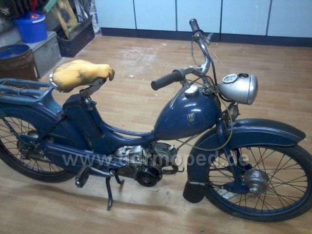

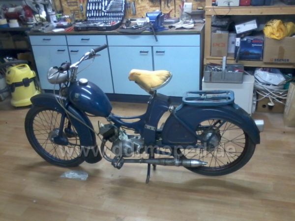

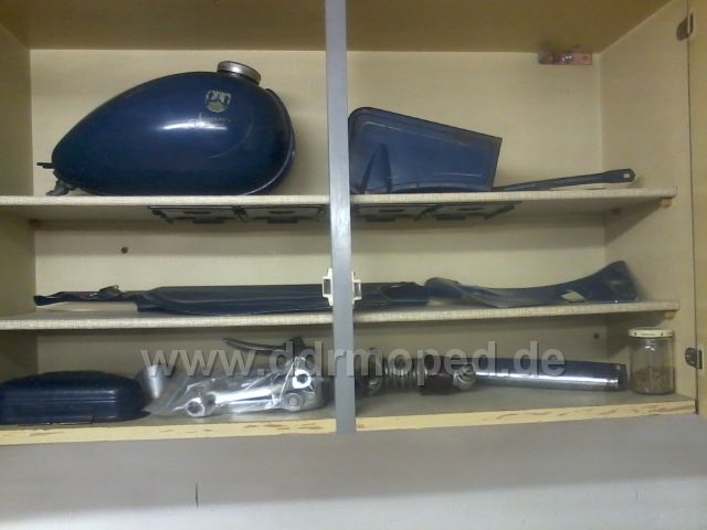

Kindersicherung der Lackteile ...

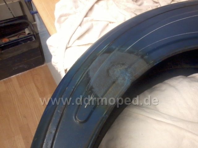

kleine Erfolge bei dem blauen Dreck auf dem Schutzblech... (ich habe "Radikal Abbeizer" verwendet)
Den Rest werde ich wohl mit Gewalt und neuer Farbe beheben müssen...

Der Kleber ging mit Schleifpapier 1200 und Verdünnung runter.

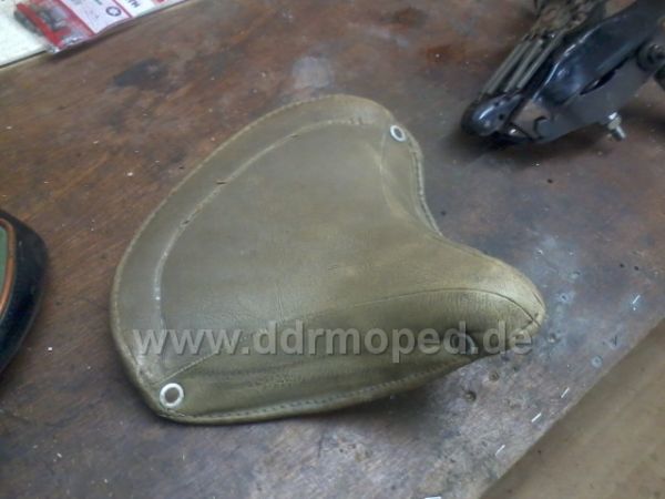

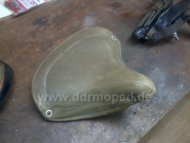

hier ein Bild für den Sachsenworf von der Satteldecke...
