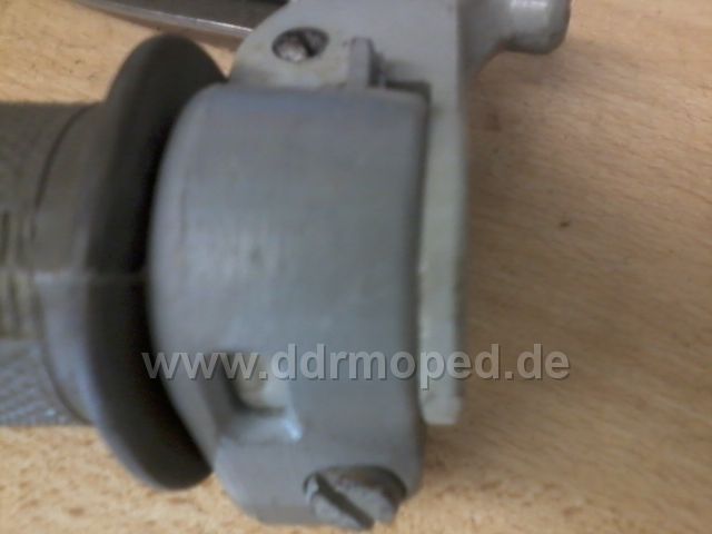

Hallo Jörg,
die Armaturen neu zu verbauen sah nicht schön aus ... (siehe Bild. hat aber einen grünen Stich...)
Die Unterteile der Sattel lasse ich dann mal verzinken und wegen Farbe frag ich mal den Dock.

Ja das silber hat einen leichten Grünstich. Die Farbe bietet der Doc auch an. Als Muster diente damals eine Armatur von mir.
