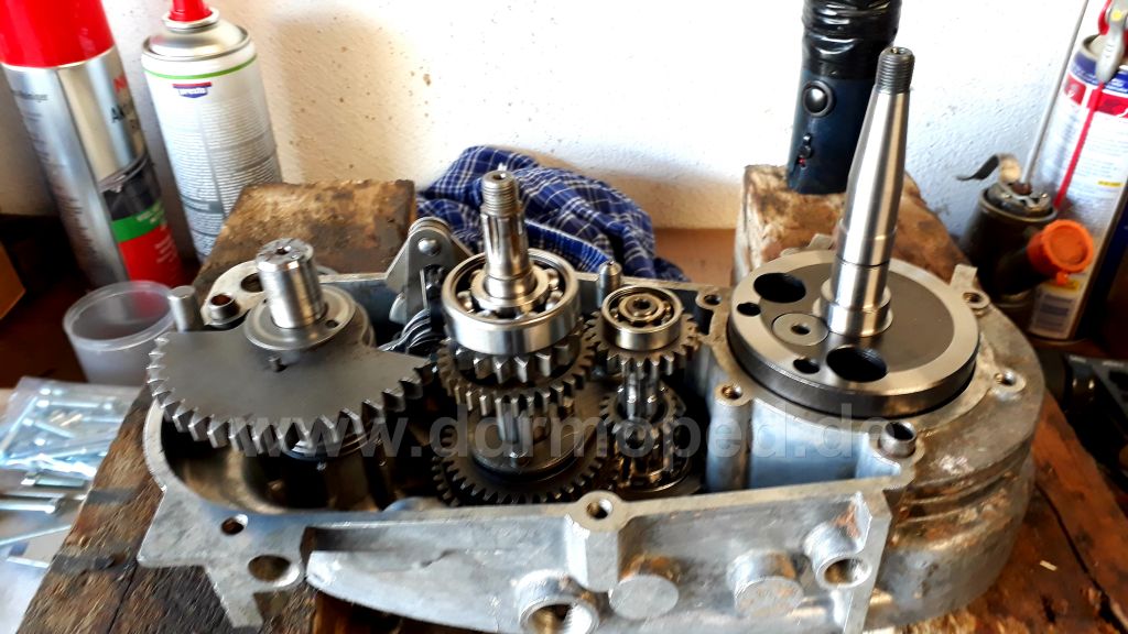

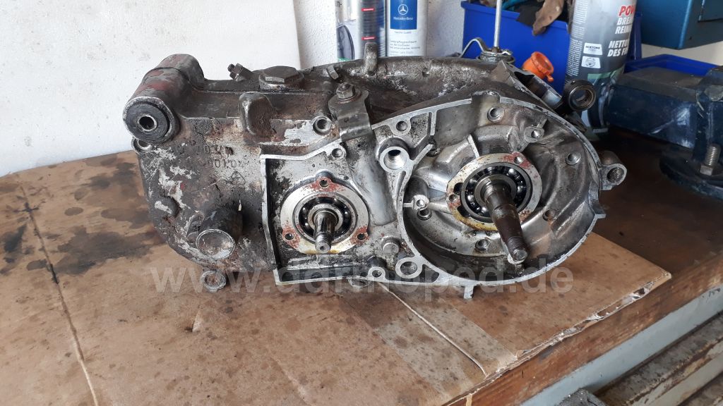

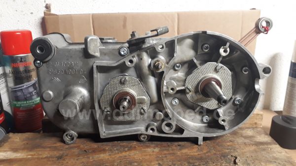

Ich weiss jetzt nicht ob jemanden interessiert. Aber der Motor ist jetzt fertig biggrin.gif

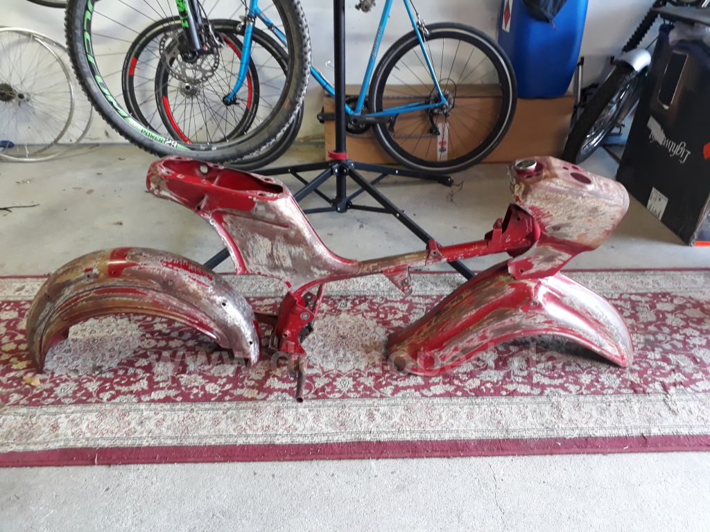

Ich habe nun versucht den O-Lack mit Aceton freizulegen. Das ging auch ganz gut. Lappen über die zu entlackende Stelle, Aceton über den Lappen, weniger als 1min einwirken lassen und dann hat sich der Lack auch schon abgelöst. Man hatte bei der Sache einen ziemlichen Verschleiß an Lappen. Habe mir dazu alte Handtücher besorgt.
Leider war der O-Lack nur noch stellenweise vorhanden. An denen Stellen wo der Lack abging, war auch noch O-Lack darunter, jedoch an denen wo der überlackierte noch dran war natürlich nicht. Das zeigt mal wieder, dass das Entlacken einen Glückspiel gleich kommt. Bei meinem Vogel wurde unsauber abgeschleifft. Naja, so oder so, den versuch wars wert.
Hier noch ein Bild vom "Streifenhörnchen"

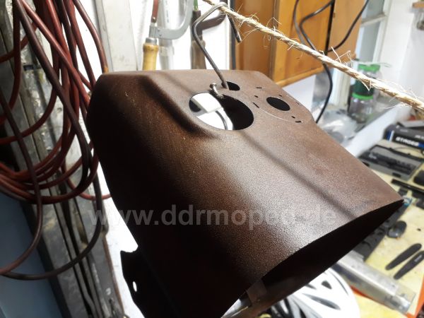

Das "Streifenhörnchen" hat mir dann garnicht gefallen. Ich konnte mir auch nicht vorstellen, auf dieser Grundlage eine relativ natürliche Rat-Look / Rostoptik zu erzeugen.
Ich entschied mich dann die Teile zum Sandstrahler zu geben und dann auf den komplett entlackten Lack eine schöne gleichmäßige Rostoptik hinzubringen. Der O-Lack war so oder so nicht mehr zu retten. Neu lackieren kam auch nicht wirklich in Frage, da ich ja von vorn herrein eine Patina- oder Rat-Lookoptik wollte.
Den Rost wollte ich möglichst schonend, also ohne Salzsäure auftragen, damit er ja nicht zu tief wird. Man sollte das Fahrzeug bei Bedarf in ein paar Jahren ja doch noch neu Aufbauen können, falls dann doch mal Bedarf besteht.

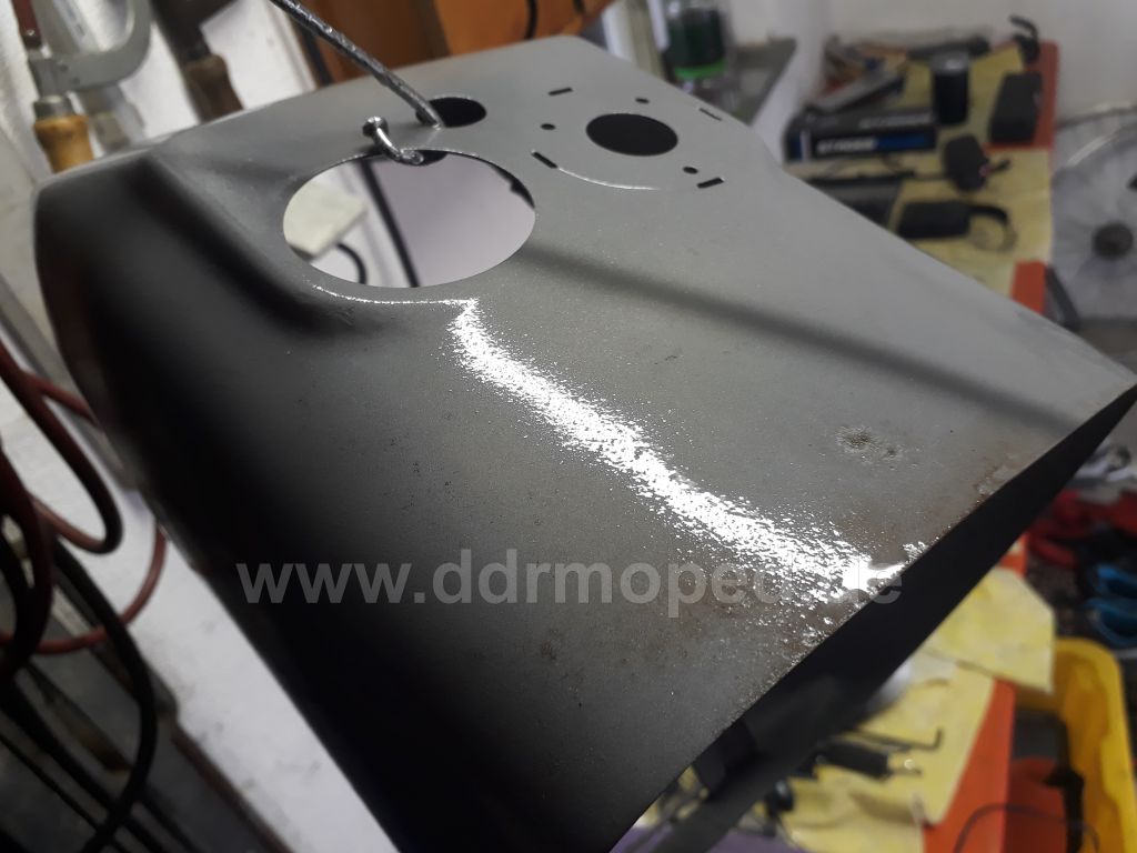

Ich habe mich dazu entschieden eine Mischung aus Essigessenz und Salzwasser entschieden. Das ganze habe ich mit einer Sprühflasche aufgesprüht und sobald die Teile trocken waren wiederholt. Ab den 2. Tag dann nur noch 3-4x pro Tag.
Hier das Ergebnis nach 2h.

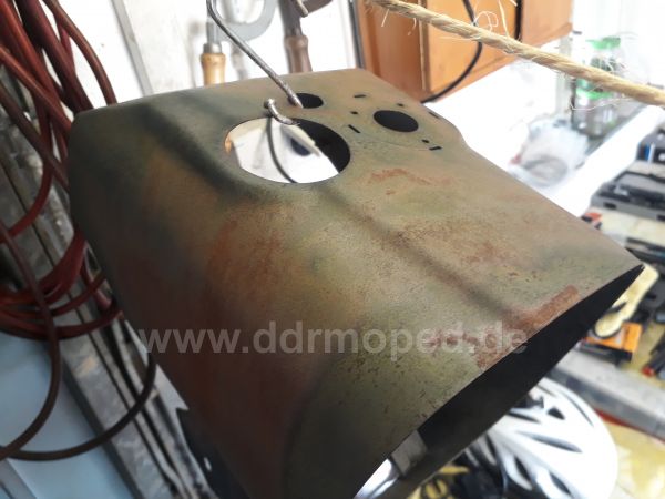

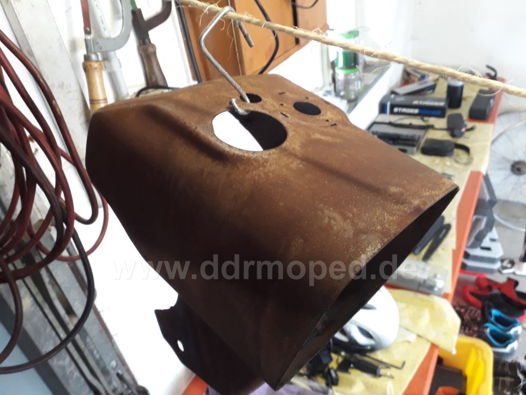

Ergebnis nach 1,5 Tagen
Max
Ein Zollbeamter entspricht 2,54 Zentimeterbeamten.
Die Garage:
S 51 B1-3 Bj. 1985 "ČSSR–Export"
300TDTurbo
Geschrieben am: 03.03.2020, 10:22
Beiträge: 299
Mitgliedsnummer.: 10075
Mitglied seit: 04.06.2018
Ergebnis nach 3 Tagen

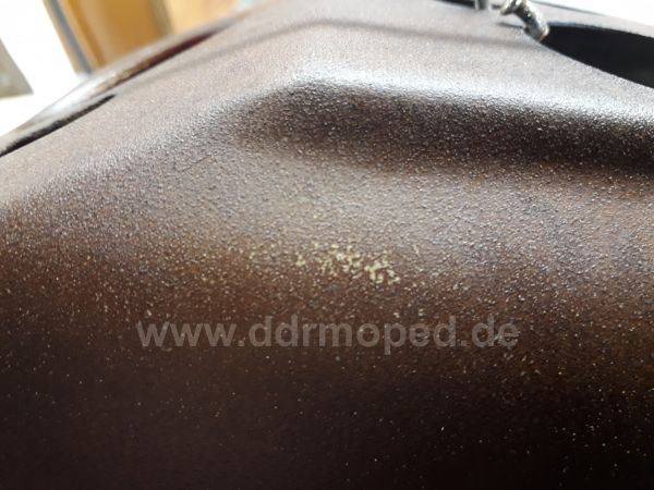

Meine Kamera ist leider für Nachaufnahmen relativ schlecht. Ich habe versucht eine Stelle festzuhalten, bei der ich mit dem Owatrol zu nahe hinging. Hier sieht man das blanke Blech als weiße Punkte. Der Verrostungszustand war bei der Owatrolbehandlung sogar noch etwas intensiver als auf dem 3. Bild, da ich das Bild einen Tag zuvor gemacht hatte und dann nochmal alles über Nacht feucht gehalten habe. Wenn man da gleich mit einen Lappen drübergewischt hätte, wäre wahrscheinlich der ganze Rost runter. Das Owatrol härtet aber etwas aus und hält den Flugrost auf dem Material. Der Klarlack sollte den Rest erledigen um einen Abrieb zu verhindern.
