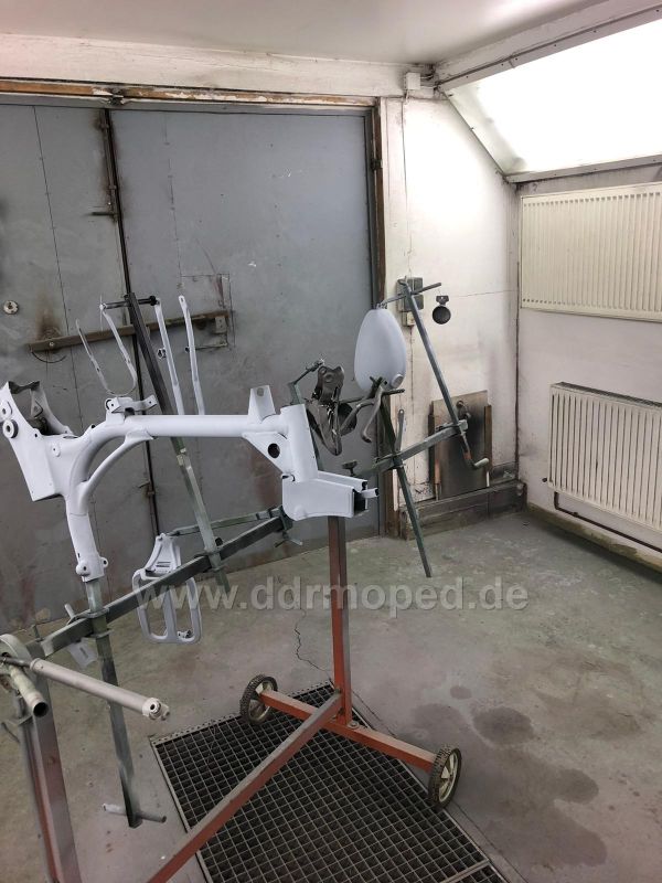

Es war alles bereits vom Vorbesitzer grundiert. Das war mir aber zu unsicher und deshalb hieß es nochmals strahlen und auf eventuelle Risse kontrollieren, ggf. schweißen.
Einige Teile sind zum verchromen, einige sind zum verzinken.
Dann wurde grundiert...

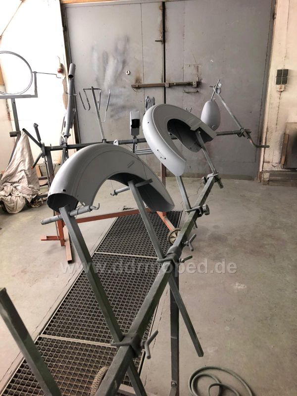

Jetzt heißt es weiter nacharbeiten und schleifen und spachteln und so weiter...

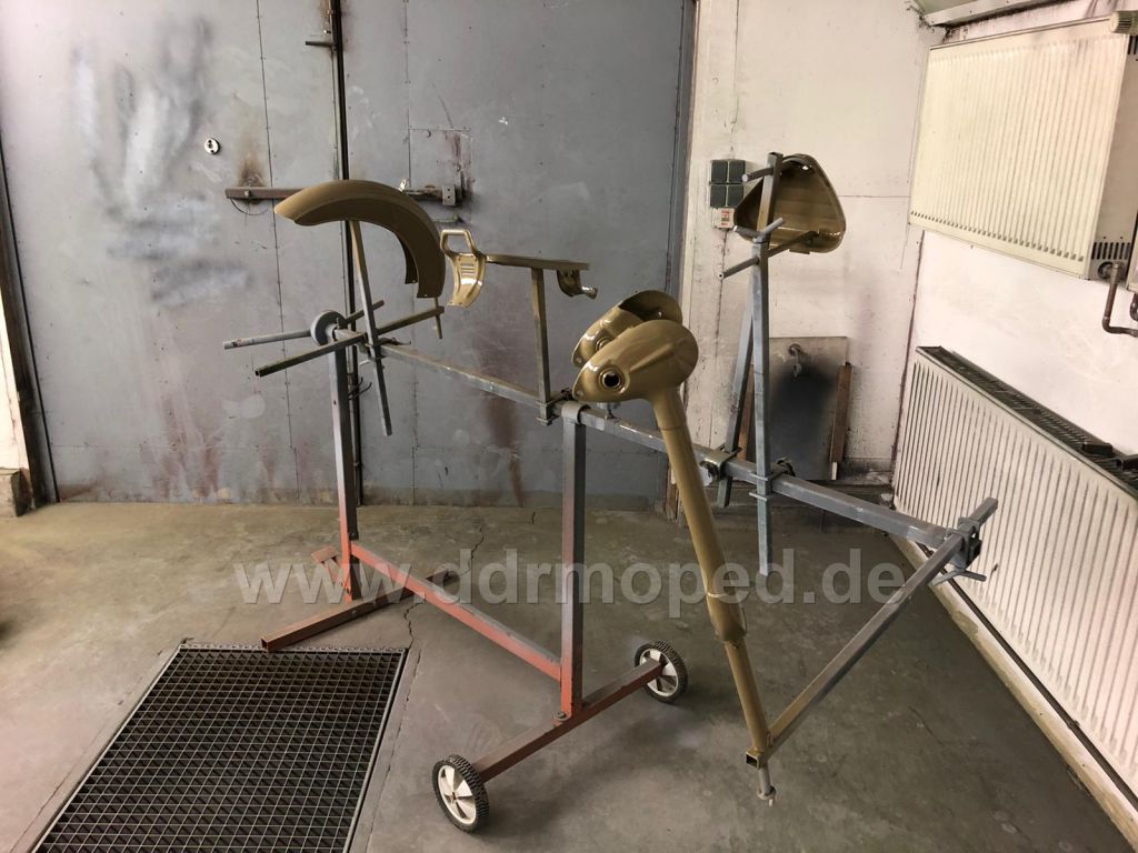

Es geht weiter...

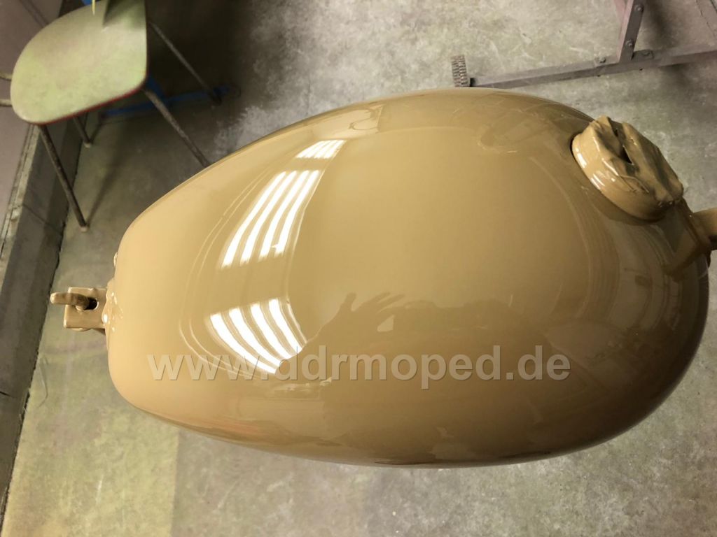

Jetzt noch Striche rauf und dann kann der Zusammenbau beginnen...
