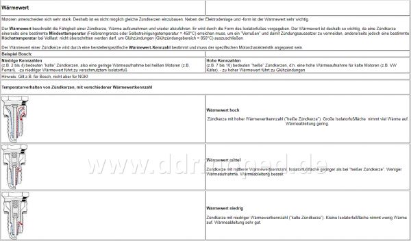

Was genau ist denn der Unterschied zwischen einer 225 und einer 240 Kerze. Bitte nicht mit "der Wärmewert" antworten, soviel weiß ich auch. Aber was ist denn der technische Unterschied? Gibt es da irgendwelche Maßänderungen, Ist die Legierung von den Elektroden anders, ist die stoffliche Zusammensetzung der Keramik anders? oder ist der Herstellungsprozess anders (z.B. Keramit gröber mit mehr Poren gebrannt)? Oder ist das alles streng geheimes Zündkerzen Voodoo, das niemand wissen darf?
Mein Fuhrpark
Patty146
Geschrieben am: 30.06.2021, 09:52
Beiträge: 196
Mitgliedsnummer.: 10357
Mitglied seit: 25.11.2018
Der Isolatorkörper ist meines Wissens nach bei der 225er geringfügig kürzer als bei der 240er.
Patty
SR57
Geschrieben am: 30.06.2021, 10:58
Beiträge: 1246
Mitgliedsnummer.: 6069
Mitglied seit: 22.12.2012
Ob das bei den Nachbau-Isolator alles so "stimmt" ist fraglich.
Pyramidenverleih
Geschrieben am: 30.06.2021, 11:10
Beiträge: 794
Mitgliedsnummer.: 10147
Mitglied seit: 21.07.2018
Je höher der Wärmewert, desto größer ist die umspülbare Isolatorfußfläche, also die Keramikfläche um die Mittelelektrode im Brennraum.
Einfach gesagt: bei heißen Kerzen ist der Isolator im Brennraum länger freiliegend als bei einer kalten Kerze.
Der obere Isolator hat da einen ganz geringen Einfluss, ist also eher Deko.
dies gilt bei gleichen Material wie zum Beispiel den Isolatorkerzen.
Bei Iridium, Silber, Titan und Platin wird auch einiges mit der Legierung und Materialstärke im Schaft und Anschluss beeinflusst.
Gruß Bernd

QUOTE (Pyramidenverleih @ 30.06.2021, 12:10)
Ich dachte immer, es wäre genau anders herum. hmm.gif _uhm.gif Langer Schaft im Brennraum=niedriger Wärmewert, kurzer Schaft=hoher Wärmewert.
Pyramidenverleih
Geschrieben am: 30.06.2021, 18:33
Beiträge: 794
Ist es nicht.
Heiße Motoren, zB mit Wassereinspritzung haben niedrige Wärmewerte und immer relativ kleine Spülflächen, die Kerze darf keine große Wärmeaufnahme haben.
Die selben Motoren ohne Wassereinspritzung oder kleinem bzw. ohne Turbo haben dann höhere Wärmewerte.

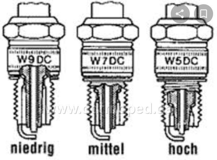

Geschrieben am: 01.07.2021, 07:37
Pyramidenverleih
Geschrieben am: 01.07.2021, 08:15
Beiträge: 794
Dein Bild stimmt schon, auch die Wärmewerte, nur die Bezeichnung drunter ist falsch.
