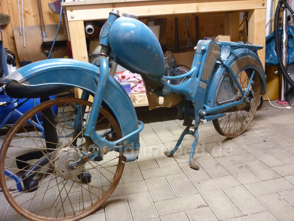

Hallo, ich möchte heute ein neues Thema eröffnen und über die Restauration meiner SR2 berichten.
Nachdem ich einen Star restauriert habe und mit der Schwalbe fast fertig bin, habe ich mir einen/ eine Sr 2 zugelegt. Gefunden habe ich das Moped in einer Anzeige im Internet.
Es war zerlegt und nicht ganz vollständig. Dafür waren 2 Motoren dabei, die aber wohl nicht mehr das gelbe vom Ei sein sollten. Gestern sind dann 3 Mopedpakete angekommen. Natürlich musste ich heutet auspacken und habe erst mal alles grob zusammengesteckt. So kann ich mir einen Überblick verschaffen, welche Teile noch fehlen. Wenn ich alles zusammen habe werden die Blechteile zum Pulvern gegeben. Die Radnaben kann ich in der Zwischenzeit aufarbeiten und polieren. Mir kommt es nicht so auf das originale an, sondern eher auf gute Optik und Funktion.
Wie das mit den Motoren wird, weiß ich noch nicht. Vielleicht werde ich einfach mal anfangen und sie erst mal zerlegen. Ein tolles Video habe ich von Frank Knoppe bei Youtube gefunden.
Nun noch ein Foto vom ersten Tag.

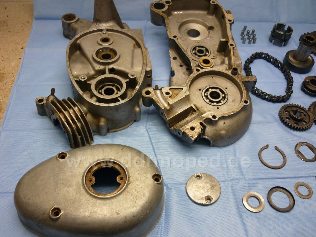

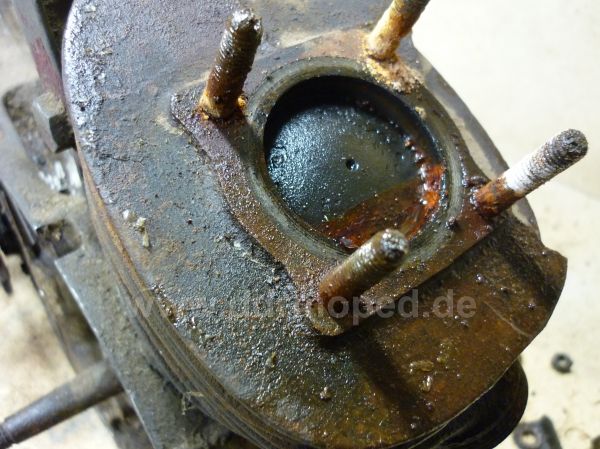

Weiter geht es mit den Motoren, die ich mir am Wochenende mal vor genommen habe. Der Kolben bei dem Zylindermotor sitzt leider so fest, dass ich ihn nur durch Zerstörung ab bekommen habe. Auch hat die rechte Gehäusehälfte einen Riss. Das einzig brauchbare ist bei diesem Motor die Kupplung.
Gruß aus Diepholz
Klaus
Vinkona
Geschrieben am: 03.02.2020, 20:30
Beiträge: 13
Mitgliedsnummer.: 10978
Mitglied seit: 24.01.2020

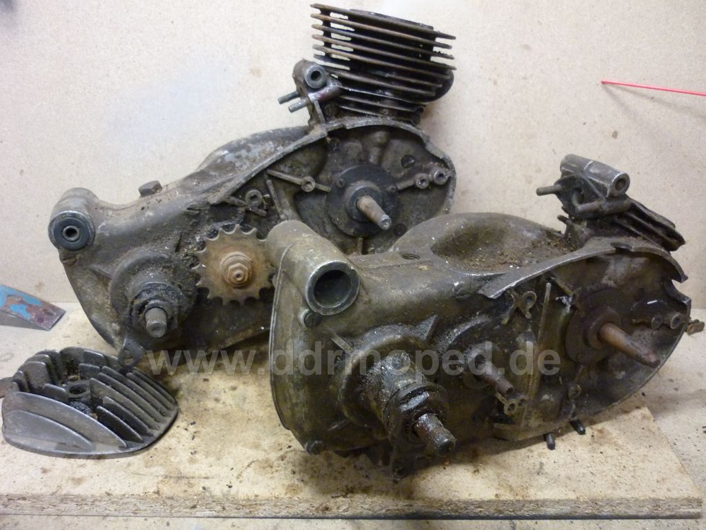

Beide Motoren noch mal zusammen
Gruß aus Diepholz
Klaus

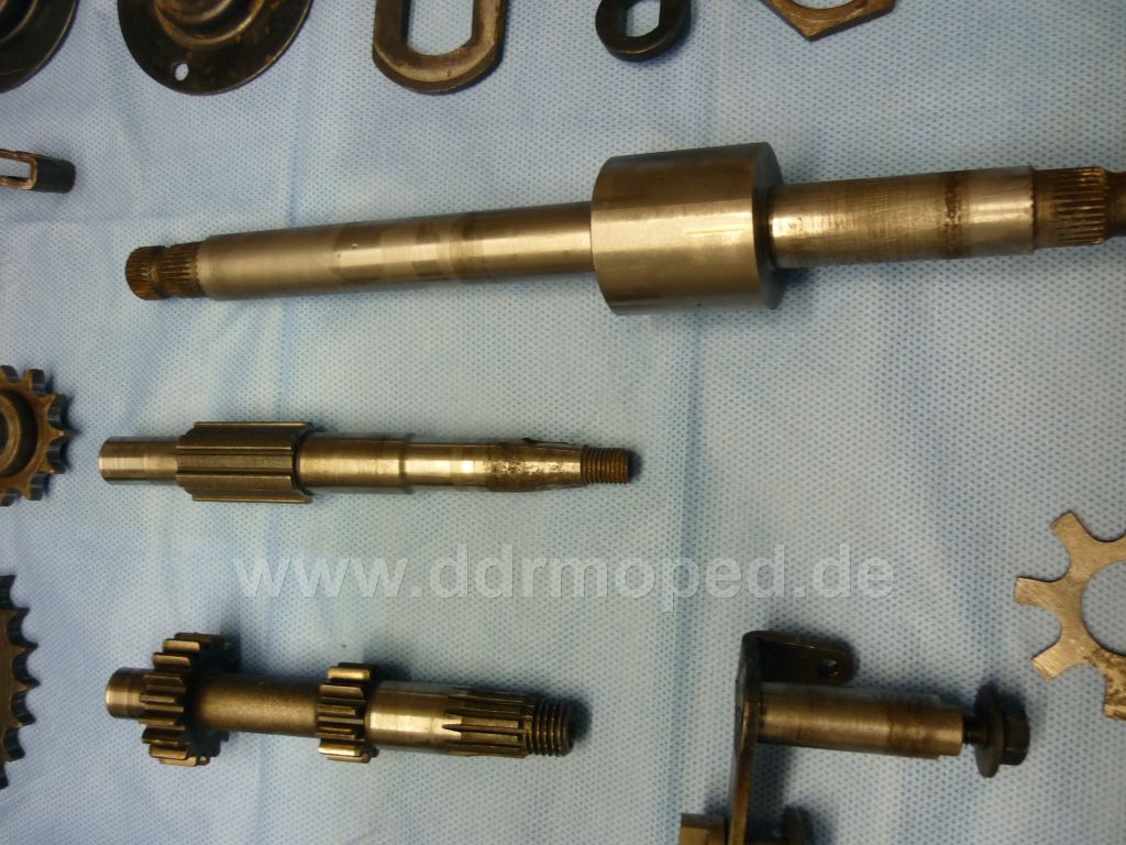

Die Kupplung habe ich mal sauber gemacht. Ich werde sie noch mit Glasperlen strahlen, dann denke ich, ist sie noch ganz brauchbar.
Der zweite Motor sieht innen ganz passabel aus. Die Wellen sind nicht eingelaufen. Alles war noch gut ölig.
Gruß aus Diepholz
Klaus

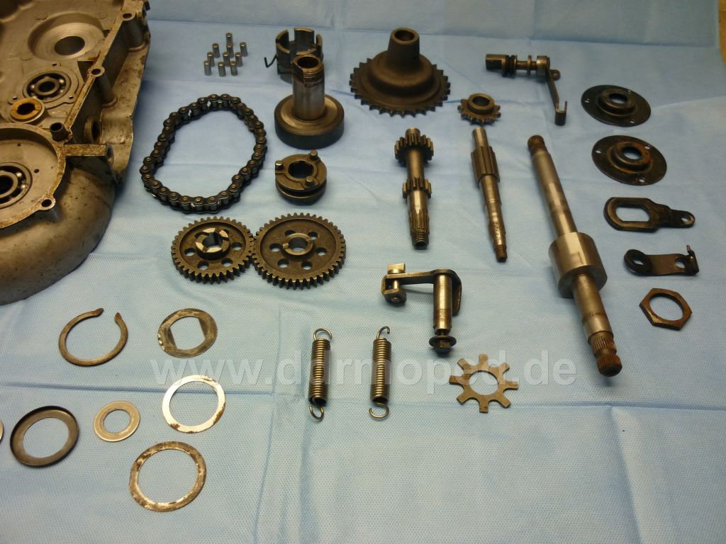

Das Innenleben des zweiten Motors.
Gruß aus Diepholz
Klaus

Schade, den Kolben hätte man ganz leicht und zerstörungsfrei über die Kerzenbohrung mit einer Fettpresse rausdrücken können. Zumindest bis zum erreichen der Überströmkanäle - aber dann kommen sie meist von alleine.
Mein Fuhrpark
Vinkona
Geschrieben am: 03.02.2020, 22:49
Beiträge: 13
Ich habe alles versucht die Teile auseinander zu bekommen, Hitze, Kälte und WD 40. Es war nichts zu machen.
Vermutlich wäre auch der Zylinder nicht mehr brauchbar gewesen.
Nun gibt es 2,3 Ps.
