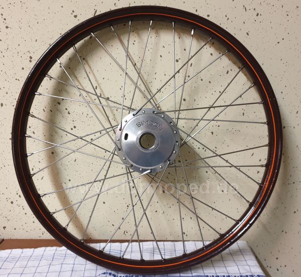

Eingespeicht ist!
Gruß Thomas
Simson SR2E BJ 1962
