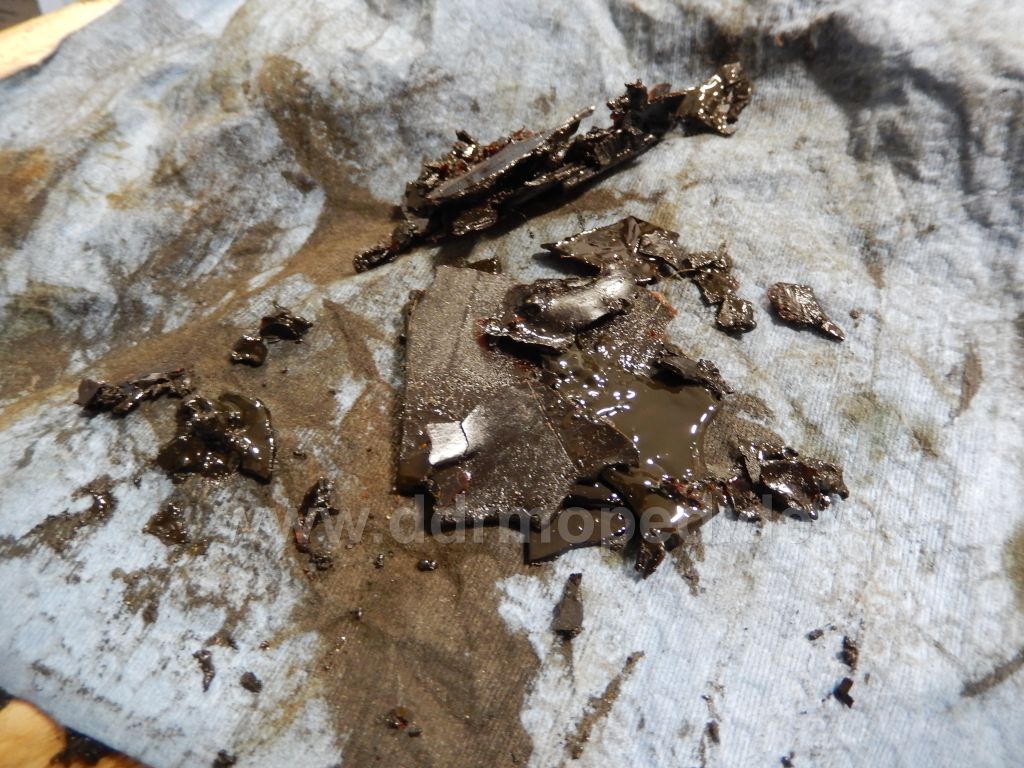

Heute mal den Motor ausgebaut und wollte mal nach der Kupplung schauen.

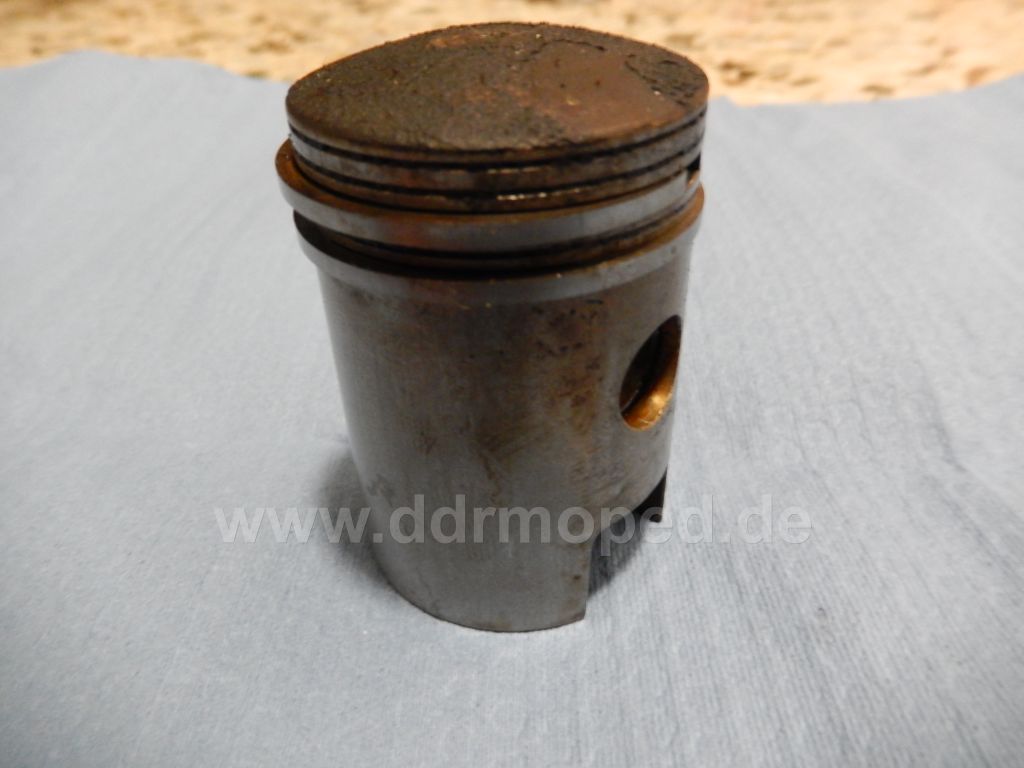

Die Kurbelwelle hat leider auch Höhenspiel im Pleuel, kann man die MZA-Wellen verwenden oder gibt es eine gute Alternative bzw. Werkstatt zum regenerieren?

Geschrieben am: 29.02.2020, 20:41
QUOTE (Pyramidenverleih @ 29.02.2020, 21:05)
Pyramidenverleih
Geschrieben am: 29.02.2020, 21:42
Beiträge: 791
Mitgliedsnummer.: 10147
Mitglied seit: 21.07.2018
Solang ich keine Flex brauch.
Werde die Teile wohl mal richtig mit Petroleum verwöhnen müssen.
Was mich etwas wundert ist das der Kolben noch recht gut aussieht und der Zylinder Aalglatt ist.
Da gehören doch Riefen vom Hohnen rein damit der Kolben geschmiert wird.
War das damals anders?
So wie er aussieht würde ich den eigentlich nochmal einbauen.
Gruß Bernd

andi2
Geschrieben am: 01.03.2020, 07:49
Beiträge: 3187
Mitgliedsnummer.: 1290
Mitglied seit: 31.05.2008
hallo,wenn der Kolben rundherum so aussieht ist es ok.hat noch nicht durgeblasen.Wenn du die Möglichkeit hast das Einbauspiel zu messen könnte man etwas mehr sagen.Die MZA Wellen kannst du verwenden.mfg andi cool.gif

Bastell
  Geschrieben am: 01.03.2020, 08:13
Beiträge: 552
Mitgliedsnummer.: 10969
Mitglied seit: 18.01.2020
Der Kolben ist doch kaputt, oder was fehlt da über den ersten Kolbenring?

andi2
Geschrieben am: 01.03.2020, 08:17
Beiträge: 3187
Hallo,das sind eingedrehte Rillen.War bei manchen Kolben so.mfg andi cool.gif

Bastell
Geschrieben am: 01.03.2020, 08:21
Beiträge: 552
Unter der zweiten Rille fehlt doch ein Stück!

Pyramidenverleih
Geschrieben am: 01.03.2020, 09:21
Beiträge: 791
Da fehlt nichts, es ist altes Öl. Auf den Bild schlecht erkennbar.
Das auf dem Foto ist schon die schlimmste Seite vom Kolben.
Ich wäre froh gewesen wenn bei meiner APE nach 5 tKm so einen Kolben gsehen hätte biggrin.gif
Was mich etwas wundert ist dass die Laufbuchse spiegelglatt ist, also keinerlei Hohnspuren.
Sieht aus wie eine Nanoslide Zylinderbuchse.
Die Kurbelwelle brauche ich wohl nicht mehr messen lassen, das Pleuel kann ich so schon lupfen, hat gefühlte 0,2 mm Spiel. Kann sie aber rmal nach dem Ausbau bei uns in die Messabteilung geben.
Oben an der Kolbenbuchse ist das Pleuel TOP, alles schön saugend ohne spürbares Spiel.
Jetzt warte ich auf das Spaltwerkzeug da das gute Stück einfach nicht auseinander will mad.gif

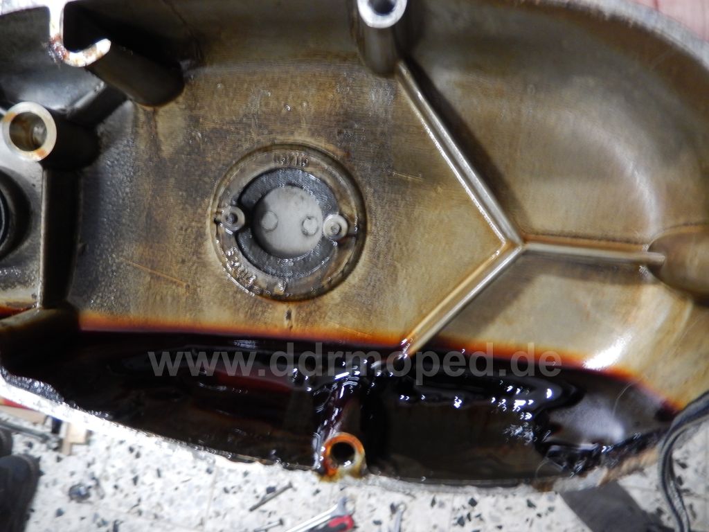

Pyramidenverleih
Geschrieben am: 09.03.2020, 20:04
Beiträge: 791
... erstmal das Getrieböl wechseln.
