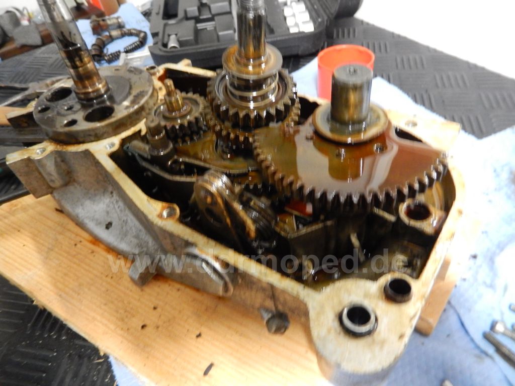

Wellen alles noch Top, auch die Kickstarterwelle ist noch fit.
Nur die Kurbelwelle hat reichlich Spiel

Also wenn der Motor einmal offen ist, würde ich eine neue Kurbelwelle einbauen, wenn die alte noch eine Unwucht hat, fängste wieder an. Unter die Spiegelschelle kommt noch soein Metallstreifen, ist orig. auch trunter.

Ja die Kurbelwelle und alle Kugellager sind getauscht, der Rest ist noch in einem Super Zustand und bleibt.

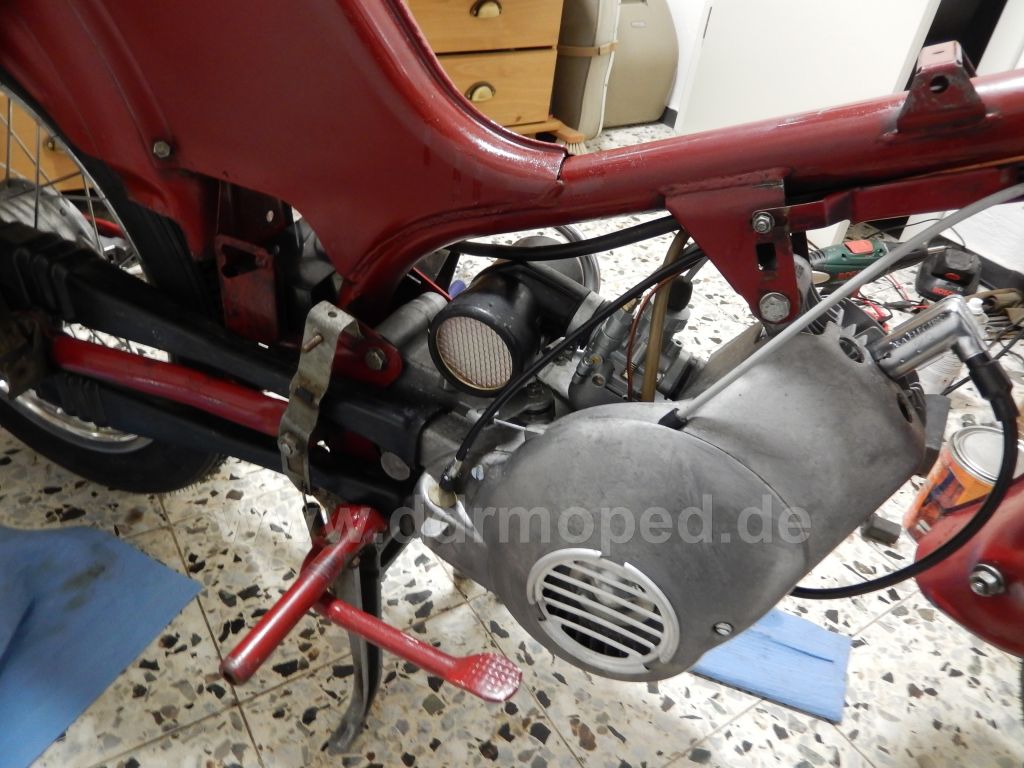

So,
nachdem ich den Motor nochmal wegen einer verrosteten Stahlkugel der Schaltklaue zerlegen und den Fehler suchen mußte, konnte er nun endlich wieder eingebaut werden.
Ich habe Inbusschrauben an den nicht sichtbaren Stellen verbaut, die sichtbaren Stellen (Deckel) werden mit Schlitzschrauben bestückt.
Jetzt heißt es Gas geben, das Wetter wird schon schön ...

Ist da ein 5 kOhm Kerzenstecker verbaut? Da gehört ein 1 kOhm Stecker drauf, sonst ist der Funke zu schwach. Man sieht es auf dem Bild schlecht.

Oh, der alte war auch 5kOhm. Da werde ich einen anderen brauchen.
