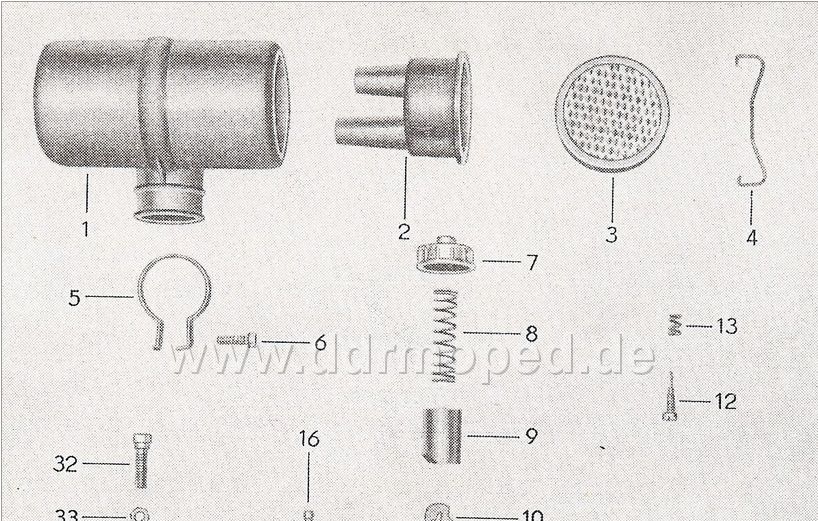

Der hat noch den alten Geräuschdämpfer.
Da ist nichts außer die Liftfilterpatrone drin.
Fehlt da was?

ah, gerade gefunden!
Hat er nicht!

Ja, hinter dem Luftfiltereinsatz muß ein Plasteteil sein, Durchmesser wie der Luftfiltereinsatz und 2 Rörchen die bis in die Mitte des Luftfilters gehen. Das Teil ist aus einem Stück.

Genau, Teil 2.

Habe es gerade bestellt, die Klammer fehlt auch.
Dies dürfte aber mehr den Klang angehen, er ist ziemlich laut, da ist der SR2E noch leise.

Mit den Klang, ja könnte sein, aber wichtiger ist die Luftmenge die da durch muß. Wenn das Teil fehlt haut das mit den Vergaser(Düsen) nicht mehr hin.

Genau. Dazu gibt es ein gutes Youtube Video über den Spatz. Da erklärt der Nutzer wie uns was das Teil genau macht.
https://www.youtube.com/watch?v=XLiNQWQeo4U

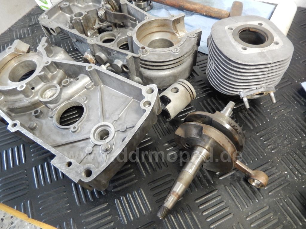

Also habe ich den total versifften Ersatzmotor zerlegt und gereinigt.
Erwartet habe ich eigentlich nichts und beim zerlegen der neuen Kupplung! mußte ich feststellen das selbst der neue Kupplungskorb nicht richtig festgezogen war.
Als ich die Hälften dann auseinander hatte war die Freude desto größer.
Eine neue Kickstaterwelle, eine wirklich absolut neuwertige Kurbelwelle und ein Zylinder mit 39,99mm Kolben, also Nullmaß mit Hohnspuren. Lediglich die Ringe wurden wohl etwas sehr grßzügig eingepaßt, Spaltmaß 1,5 mm!
Da ich ja schon eine neue Kurbelwelle gekauft hatte, habe ich den direkten Vergleich, selbst das Kippsiel beträgt bei beiden 2 mm.
ich hoffe die Rechnung geht auf

Wenn Du vor hast den Motor irgendwann mal in Deinen Star zu bauen, möchte ich Dir den Tipp geben, dass aufgrund der ungefederten Motoraufnahme stärkere Vibrationen auftreten können als es bei Deinem jetzigen Motor der Fall ist.
Ich habe solch eine starren Motor auch in meinem Habicht und es fährt und funzt, gab es damals ja ab 75 als Ersatz, jedoch wird er sicherlich mehr vibrieren wie einer mit Gummilager.
