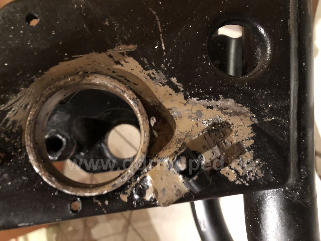

Nach langen suchen und warten habe ich mein Projekt gefunden. Eine komplett zerlegte KR, natürlich ist der Rahmen und das Blechkleid lieblos lackiert.
Vor knapp 6 Jahren habe ich schon einmal eine Simson KR51/2 restauriert. Daher hatte ich kein Problem zuzuschlagen.
Nun brauche ich die ersten Infos, der KR soll so original wie möglich werden, so weit das möglich ist.

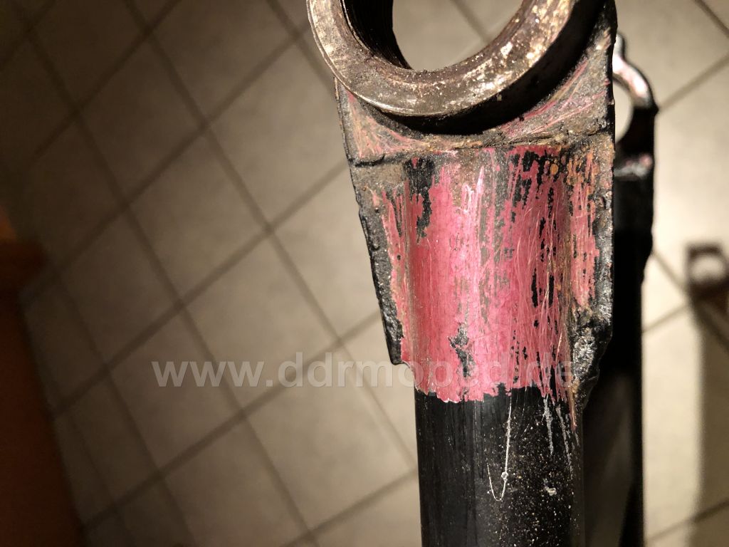

Wie schon in der Überschrift zu lesen war ist sie Bj. 60, um eine neue Lackierung komme ich nicht drumherum. Doccolor ist mir bekannt! Welche Farben hatte die KR 50 Bj.60, ich meine an einer Stelle das Erikaviolett gesehen zu haben? Den Rahmen möchte ich unbedingt Pulverbeschichten, damit hatte ich bis jetzt die besten Erfahrungen. Welche RAL-Nummer kommt der Originalen Rahmenfarbe am dichtesten? Welche Teile muss ich in welcher Farbe lackieren?
Wenn jemand noch einen Tipp hat worauf man beim Wiederaufbau unbedingt achten sollte bin ich für vieles offen. Anbei hänge ich euch noch 2 Fotos, einmal von der Original Rahmenfarbe; einmal von der evtl. Originalen Verkleidungsfarbe.

Geschrieben am: 11.03.2020, 09:26
QUOTE (Hanoto @ 10.03.2020, 23:15)
Rahmenfarbe?...
Richtig. Die passende Farbe gibt es bei unserem doccolor.
Geschrieben am: 11.03.2020, 09:29
QUOTE (Hanoto @ 10.03.2020, 23:17)
Erikaviolett?...
Schaut nach erikaviolet aus.
Ist bei allen Lackteilen dieser schwarze Lack drauf? Wenn man den abbeizt könnte man den darunter liegenden Originallack wieder hervorbringen. Evtl. ist er sogar noch erhaltenswert. Das wäre das Optimum.

Hallo SimsonSammler1234,
Leider ist der Lack nicht vollständig unter dem schwarzen Lack, nur an Stellen wo man nicht so gut dran kommt...
Ich habe mich bezüglich der Rahmenfarbe für RAL 7008 entschieden, in Pulverform das sollte dem Original ziemlich nahe kommen. Bleibt die frage was ich alles in RAL 7008 Pulvern lassen darf, etwa nur den "Hauptrahmen" oder auch noch ein paar Kleinteile? Sowas wie das Pedal für die Hinterradbremse; das innere Schutzblech...
Kann mir jemand sagen welche Farben der KR50 Bj. 60 noch hatte? Ich weiß nicht ob ich mich mit dem erikaviolett anfreunden kann.

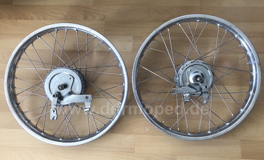

Kleines Update,
Zuerst sorry für meine ausgewählte Schriftart! Dachte es sei Ok, vielleicht passt es manchen Leuten aus Prinzip nicht, genauso wie Pulvern wohl zu Modern ist.
Fakt, ich bin noch Schüler und das Pulvern bekomme ich für einen fairen Preis, für mich persönlich die beste Lösung. Sorry wenn ich den 100% “Originalnazis“ da auf den Schlips getreten bin.
Weiter mit den wichtigen Updates!
Die Felgen habe ich aufpoliert und neu eingespeicht. Die Bremsankerdeckel habe ich Sandgestrahlt und neu Verchromen lassen. Als nächstes muss ich meinen Rahmen fertig Sandstrahlen.
Lg
