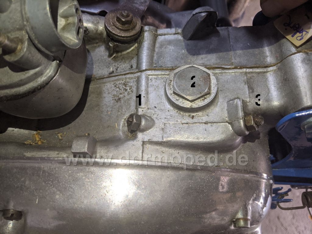

Beim Zusammenbau unseres Sperbers (mit Habichtmotor) kamen drei Fragen auf.
(siehe Foto)
Wofür sind diese drei Schrauben ?
Nr.2 zum Einfüllen des Getriebeöls ?
Nr.3 für Motormasse ?
Danke vorab !

Nr 1 und 3 sind zum zum einstellen der Schaltung.
Nummer 2 hält die Schaltvorrichtung bei Fußschaltung.
Das Motoröl wird seitlich am Kupplungsdeckel eingefüllt.
Gruß Bernd

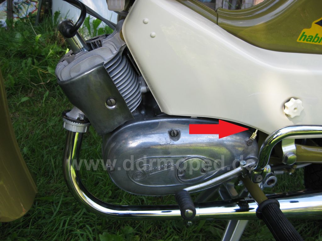

Und wo schließe ich die Motormasse an ?
Bastell
Geschrieben am: 05.04.2020, 14:19
Beiträge: 552
Mitgliedsnummer.: 10969
Mitglied seit: 18.01.2020
An die Schraube vom Kupplungsdeckel, Bild unten rechts.
Gruß Bernd

Hallo Markus,
in dem Video hier https://www.youtube.com/watch?v=CfKqnZaAlRk
ist es echt gut erklärt, was die Madenschrauben für die Schalteinstellung bewirken.

Ich schließe bei mir die Motormasse immer mit an den Vergaserstehbolzen an, wie bei der KR51/1S. Dafür mach ich statt der 6'er Unterlegscheibe ein Kontaktfähnchen unter die Mutter.

Hallo alles korrekt.Vielleicht kleiner Tip wenn die Schaltung funktioniert nicht an den Einstellschrauben rumprobieren.mfg andi cool.gif

Die große Schraube verstöpselt die Öffnung zur Achse der Schaltratsche, wo bei Handschaltung die Seilzughebel ansetzen.

Original Anschluss für Motormasse an Sperber und Habicht.
