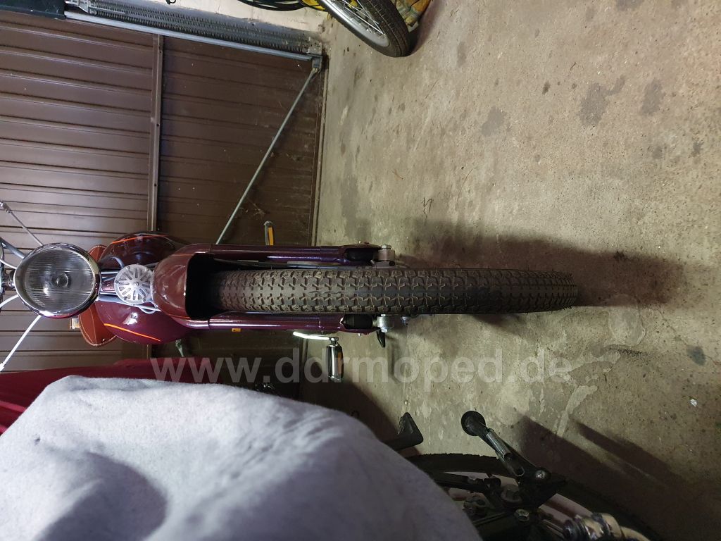

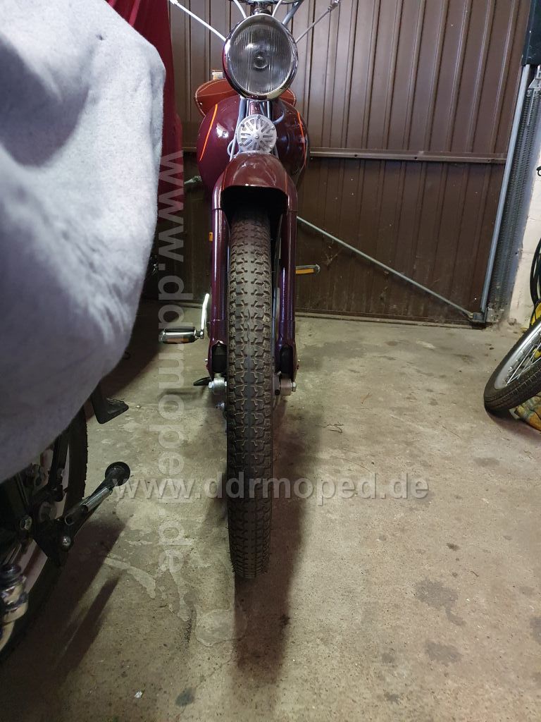

Hallo Zusammen,
nach der Restauration unseres SR2 vor ca. 2 Jahren ist mir nach einiger Zeit aufgefallen, dass das Vorderrad scheinbar nicht mittig auf der Achse sitzt, sondern augenscheinlich mehr in Richtung der Bremse steht. (Fahrtrichtung rechts)
Anfänglich ging ich davon aus, das sich der Kotflügel Vorn durch eine damaligen Sturz verzogen hatte und ich habe kurzer Hand versucht, diesen wieder etwas in Form zu biegen. Das hat aber leider wenig gebracht.
Anschließend habe ich im Forum ein wenig über die Suchfunktion gestöbert und gesehen, dass einige User bereits ein ähnliches Problem hatten, aber letztendlich keine endgültige Lösung gefunden werden konnte. ermm.gif
Kann mir jemand bitte die korrekte Montagereihenfolge für die Vorderachse vom SR2 (Bj.59) mit samt allen nötigen Maßen für die benötigten Muttern, Unterlegscheiben, etc. zusammenstellen?
Ich werde aus den Zeichnungen aus dem Ersatzteilkatalog nicht ganz schlau... hmm.gif
Oder liegt die Ursache eventuell an einer verzogenen Schwinge oder gar einem verzogenen Rahmenteil? _uhm.gif
Was kann man in dieser Hinsicht Messen oder Überprüfen, um dies ausschließen zu können?

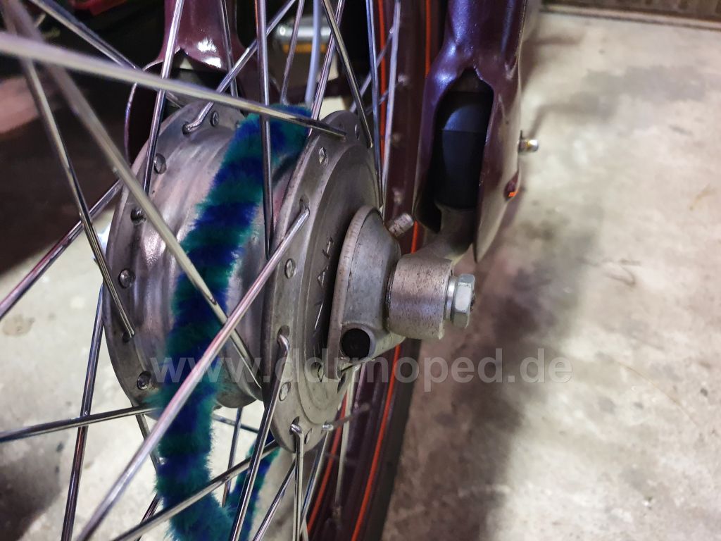

Mal die Seite vom Tachoantrieb

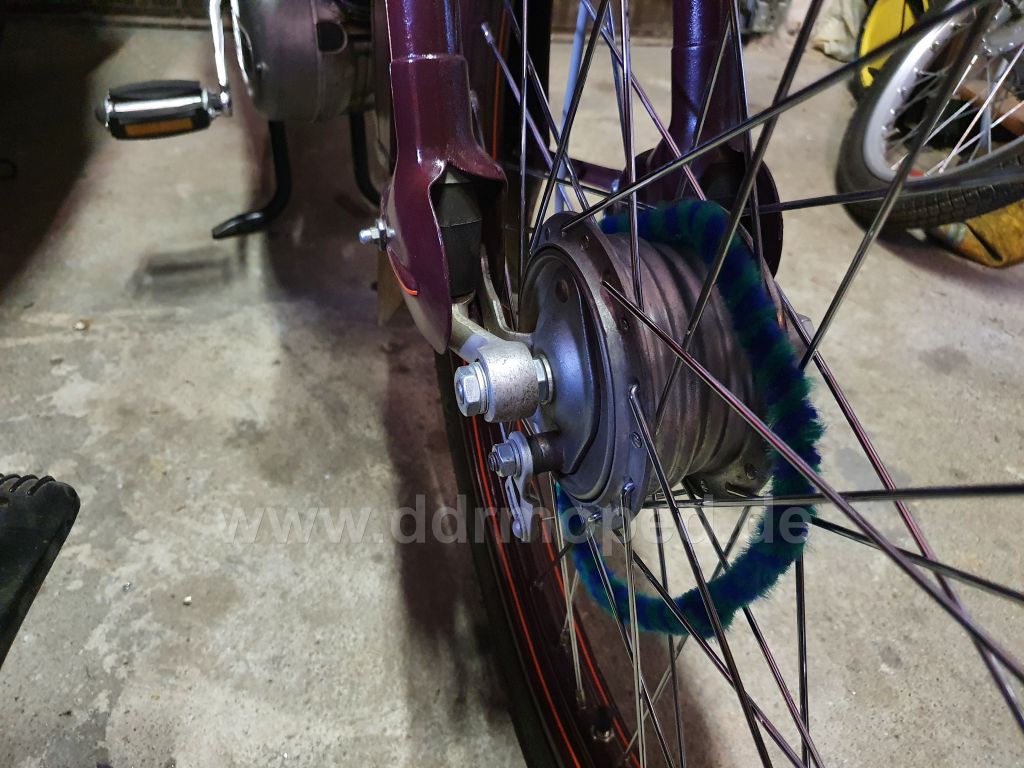

Und Bremsenseite...

Für mich sieht das Rad recht mittig aus. Das das Schutzblech verzogen ist, ist wahrscheinlicher als die Schwinge oder Ähnliches.
Leg mal einen Richtscheit längs ans Hinterrad bis zum Vorderrad. Der Scheit muss hinten sowie vorne am Rad anliegen. Das prüfst Du auf beiden Seiten. Wenn man davon ausgeht, dass das Hinterrad 100% gerade ist, hat man einen Richtwert.

Das Rad sitzt, wie ich das sehen kann, mittig am Gabelende. Folglich wird der Einbau der Nabe erstmal richtig erfolgt sein.
Ursache der Fehlstellung könnte die fehlerhafte Montage der Gegenstücke für die Gummifeder in der Gabelaufnahme auf der Bremsseite sein. Es sieht jedenfalls so aus, als wenn das Teil weiter aus der Gabel rausragt als auf der Tachoantriebsseite.

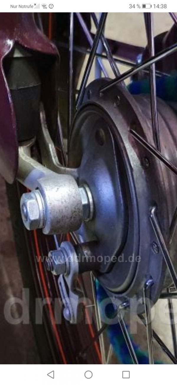

Ich würde auf ein Problem in der Radnabe vorn tippen, denn die Bremsankerplatte ist nicht parallel zur Nabe - siehe Bild
oldsr2
Geschrieben am: 30.04.2020, 13:47
Beiträge: 846
Mitgliedsnummer.: 2180
Mitglied seit: 03.05.2009
Hast du die original Radlager oder auf Kugellager umgestellt?
Bau das Rad mal aus und zeige uns das Innenleben, dann kann man bestimmt mehr sagen....

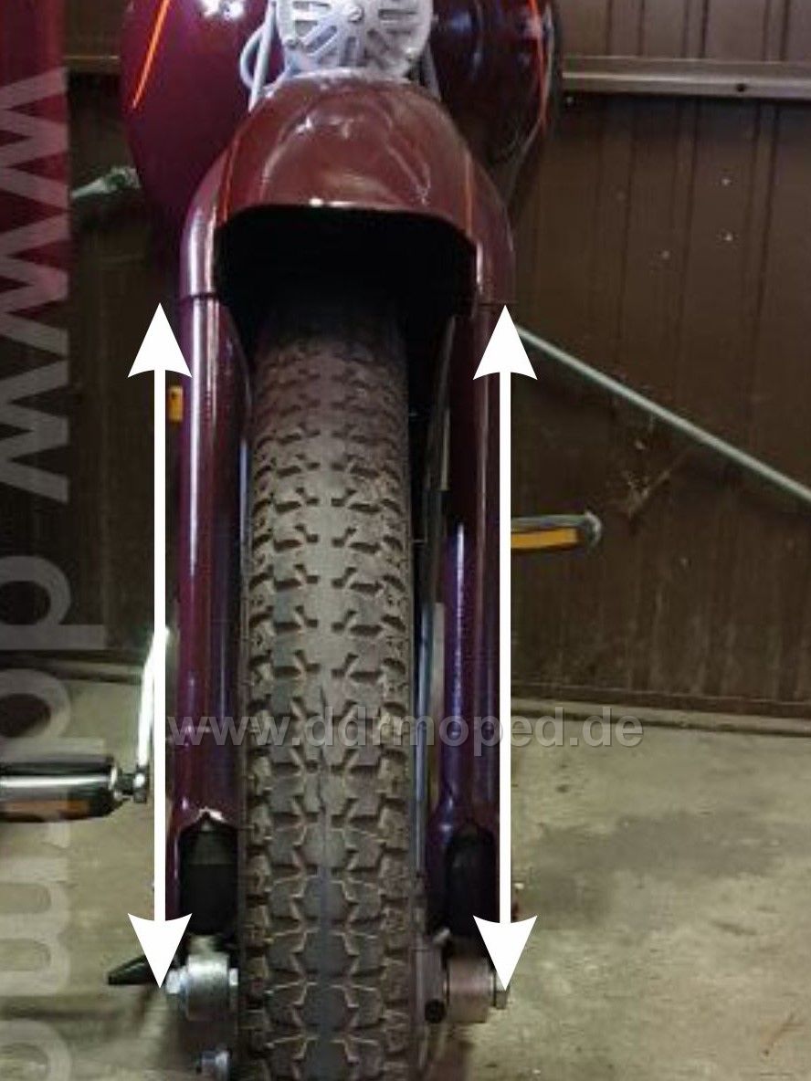

Ich habe das Bild mal gedreht, da sieht man es besser.
So wie schon gesagt wurde ist wohl ein Gummi verschlissen oder die Gabelstücke falsch montiert.
Unten sitzt es jedenfalls mittig.
Gruß Bernd

Du kannst ja mal die beiden Maße im Vergleich messen:
