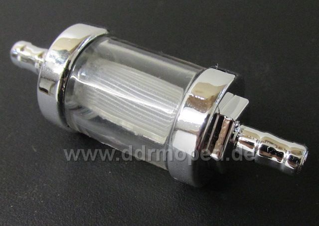

Also ich habe in meinem Mopeds (Star und SR2E) diesen Filter drin.
Er hat schon einiges an Dreck gefiltert, wenn ich im Frühjahr alles Startklar mache kommt ein Schnapsglas Spiritus in den Tank, das bindet das evtl. Kondenswasser.
Keine Probleme gehabt und auch noch keinen Vergaser zerlegen müssen. wink.gif
