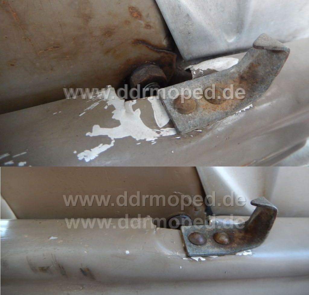

Der Ständer macht auf deinem Bild nicht den schlechtesten Eindruck, obwohl du ja Ersatz suchst.
Eher ist da die Ständeraufnahme bzw. der Anschlag am Rahmen verschlissen.
Mfg Andi
Pyramidenverleih
Geschrieben am: 15.05.2020, 22:01
Beiträge: 795
Mitgliedsnummer.: 10147
Mitglied seit: 21.07.2018
Ich denke auch das der Ständer i.o. ist und der Anschlag verbogen ist.
Wenn nicht hätte ich noch einen gebrauchten in beige da.
Habe meinen getauscht weil ich einen neuen beige (original DDR) zufällig bekommen habe.
Lass den Rahmen anständig schweißen, ich habe die Stelle dann mit einer einfachen Airbrushpistole mit Dammhirschbraun von Tristar (Lackstift, stark verdünnt) beilackiert und fällt kauf auf.
Ist ja auch eine Zeitgerechte Reparatur.
Gruß Bernd

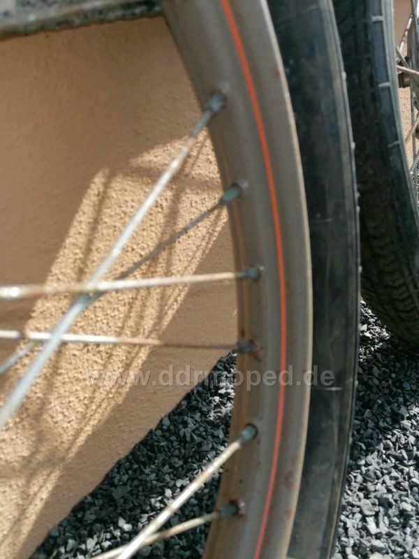

Die Felgen sind Stahlfelgen - Fotos kann ich nicht einstellen, da diese noch beim 'Schwalbendoktor' sind. Er sagt die sind krumm/eiern und gehen leier nicht einzuspeichen..
Wenn die Felgen auf den Bildern im Aufbauthema gemeint sind (?) liegst du falsch, das sind Alufelgen.

Wer kann mir sagen, welche Felgen da Original montiert waren? Stahl, Alu, oder farbig mit orangen Streifen...? (siehe Foto)
Gruß und ein sonniges Wochenende
André
Herzliche Grüße aus Hamburg
André
Geschrieben am: 16.05.2020, 13:54
Die auf dem Foto André.
Es gab auch die Variante mit Alufelgen. Die sind aber seltener anzutreffen.

Stahlfelgen sind immer in Mopedfarbe lackiert. Sind robuster als Alufelgen und ich finde sie optisch wesentlich schöner.Exportmodelle hatten immer Alufelgen, in der DDR waren Alufelgen lt. Prospekten gegen Aufpreis erhältlich, in der realität hat man die Mopeds so gekauft wie sie beim HO standen.

Das waren die Felgen die montiert waren, und ich denke ich gehe auch wieder auf Alu - Jemand einen Tipp wo es gute Originale gibt, oder doch Nachbau in den bekannten Shops..?

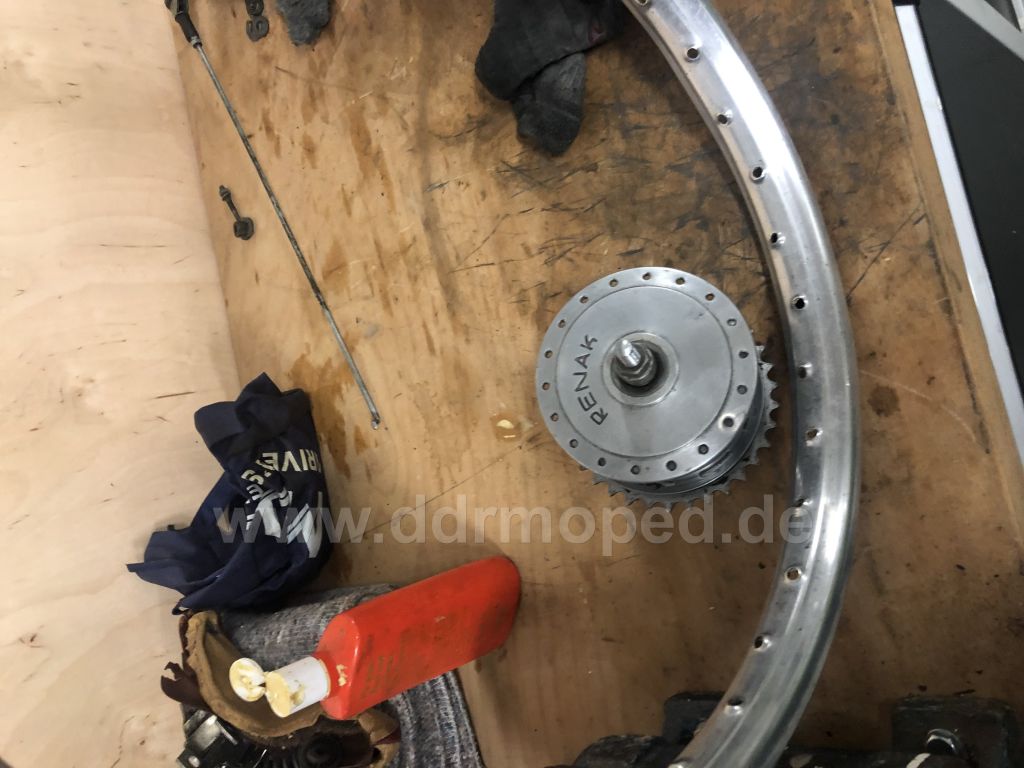

Warum sollen die Felgen eigentlich nicht mehr zu gebrauchen sein? Nur weil sie vielleicht eine leichte Acht haben. Nach dem Einspeichen muss die Felge doch sowieso noch zentriert werden.

Bezüglich der Felgen die sollen „eiern“ - Fotos kann ich leider erst übernächste Woche machen....

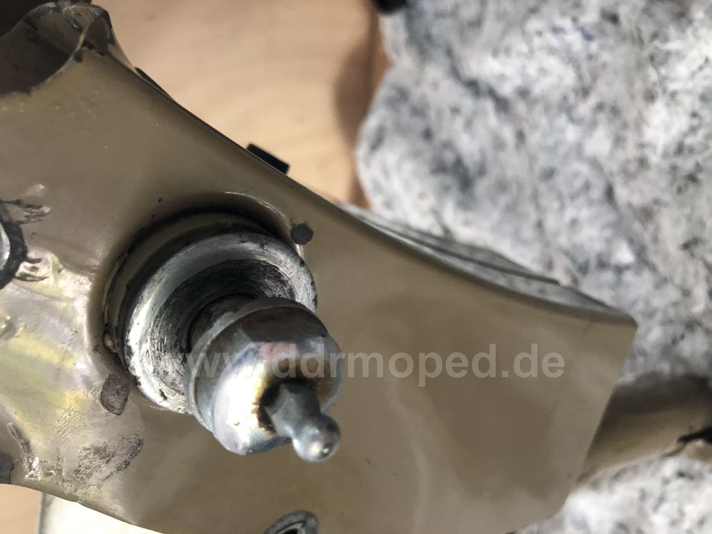

Darf der Bolzen für die Schwinge eigentlich leichtes Speil haben, oder sollte er lieber nicht...? Ist die Metallhülse in der der Bolzen steckt auszupressen?

Das Felgen zentrieren macht fast jedes Fahrradgeschäft.
Dann hatte der wohl keine Ahnung davon wie das geht.

Die Hohlachse muss sich bewegen, die ist die Lagerung. Die dreht sich in den beiden Lagerbuchsen rechts und links. Der Bolzen ist mit der Hohlachse verspannt und darf sich nicht zu der Hohlachse bewegen.
Bau das alles auseinander, mach das ordentlich sauber und gangbar, dann wird auch die Funktion der Lagerung klar. Lässt sich alles demontieren.
