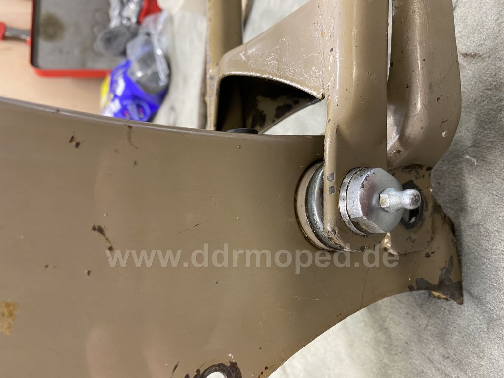

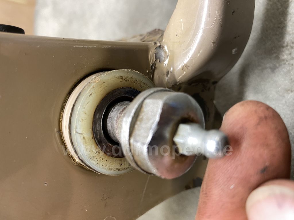

So das Wetter und die aktuelle „Situation“ erlauben wieder in die Garage zu gehen...,., habe nun den Bolzen der Hinterachse ausgebaut und gereinigt. Darf der etwas Spiel haben, oder sollte der ziemlich stramm in der Buchse sein?
Lieben Gruß

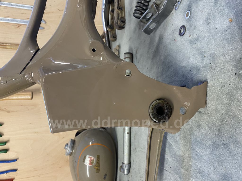

Ja ich habe sie geschweißt und lackiert (natürlich nur an der geschweißten Stelle)...jetzt ist der Zusammenbau angesagt.. :-)

... und es bleibt die Frage: Darf der Bolzen etwas Spiel haben?
Danke euch für eine Hinweis
Herzliche Grüße aus Hamburg
André
Geschrieben am: 05.05.2021, 12:02
Der "Bolzen zur Schwinge" ist nicht ganz so entscheidend. Der wird bei der Montage eh mit der "Achse zur Schwinge" mit der Schwinge verspannt.
Wichtiger ist die gute Passung der "Achse zur Schwinge" in den Miramidbuchsen rechts und links. Die Achse sollte sich ohne spürbares Spiel leicht in den Buchsen drehen lassen. Wie ich auf dem Bild gesehen habe, hast du die Achse gar nicht demontiert. Es wäre also ratsam, das nochmal zu prüfen.

Danke Jürgen, für den Tipp...-habe eben schon mal ‚kurz‘ in die Werkstatt geschaut....‘Achse zur Schwinge‘ herausbekommen,.... wird morgen gereingt und dann wieder gut gefettet zusammengebaut

So hat alles geklkappt, und sitzt alles perfekt... :-)

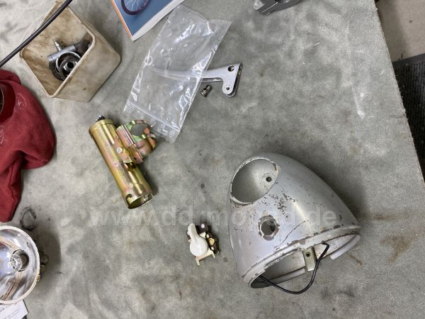

Kommt da eigentlich eine Dichtung/Gumnmi zwischen Leuchtengehäuse und Schalter beim Einbau...?
War keins montiert, frage mich nur ob das so richtig ist....
LG
André
André
Geschrieben am: 12.05.2021, 16:32
QUOTE (KindheitstraumSR2E @ 12.05.2021, 17:10)
LG
André
Nach Ersatzteilkatalog nicht. Ich habe beim Essi auch noch keine Gummiunterlage an der Stelle gesehen.
