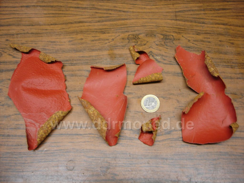

Ich habe 2008 mehrere Tanks mit KREEM ROT versiegelt.
Seht hier:
Das Ergebnis nach 13 Jahren:

QUOTE (Wolfgang @ 18.05.2021, 17:07)
QUOTE (ddr-driver @ 18.05.2021, 12:31)
Den Tank von innen sandstrahlen (lassen). Dann ist er 100% sauber. Wenn man dann für immer Ruhe haben möchte, kann man ihn noch Versiegeln.
Fazit: Müll.
Ich halte von den Versiegelungssets nichts.
Mfg Andi
Seht hier:
Zu diesem rotbraunem Zeug aus der Anfangszeit der Tankversiegelungen hatte ich nie Vertrauen. Ich habe es gelassen und war sicher gut beraten damit.

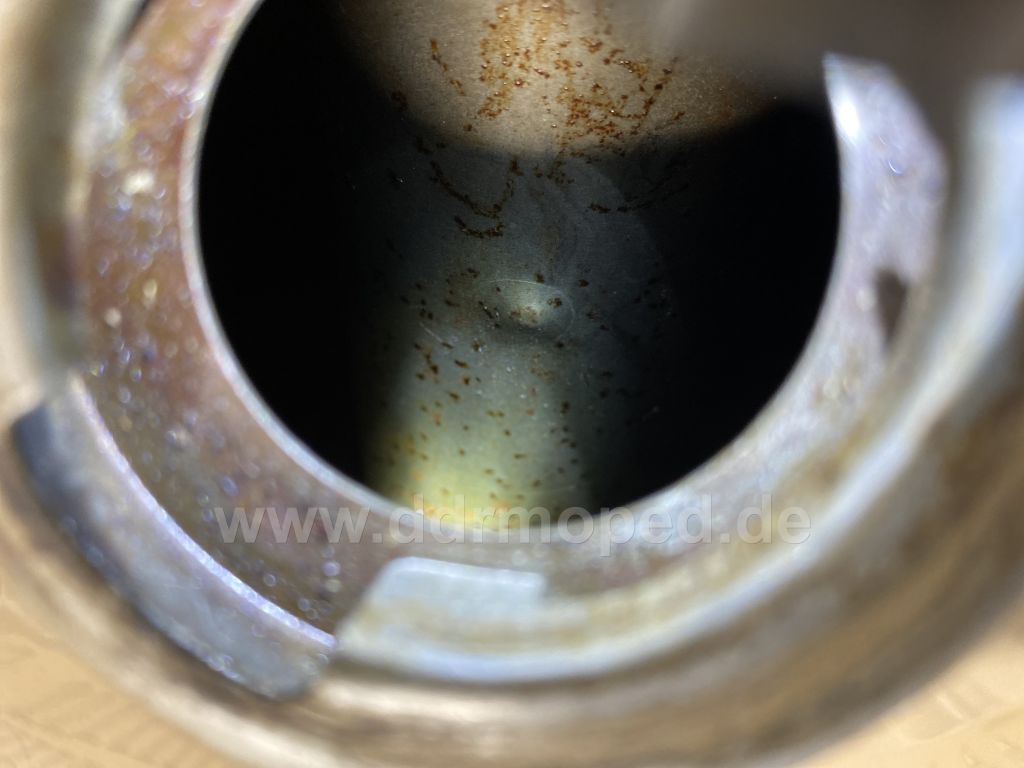

So sieht der Tank von innen aus... also das was ich so fotografieren konnte...

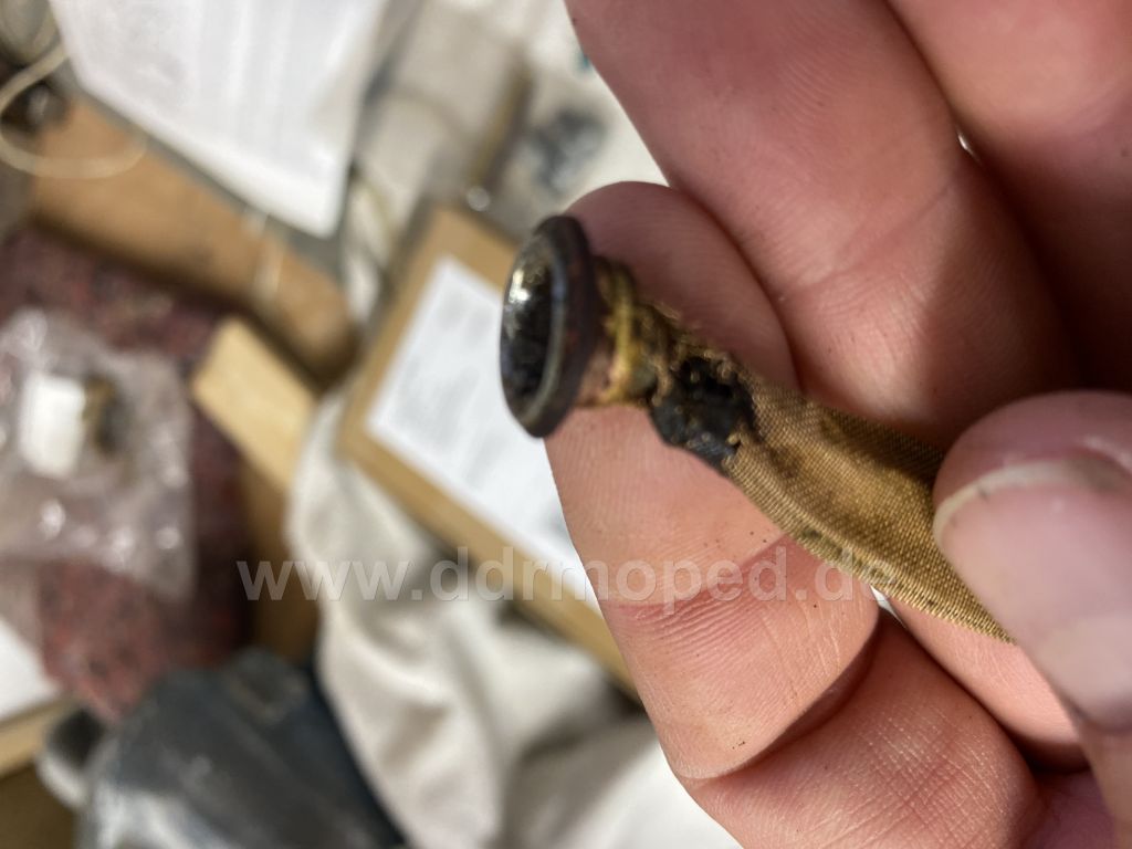

Und das ist der Dreck am Sieb...wirkt eher harzig ... auch die Dichtung im Benzinhahn war verharzt
