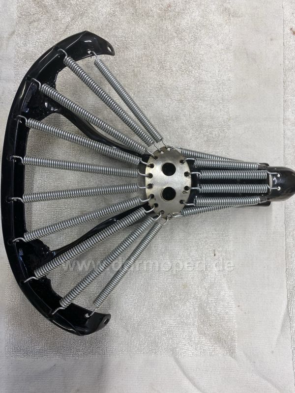

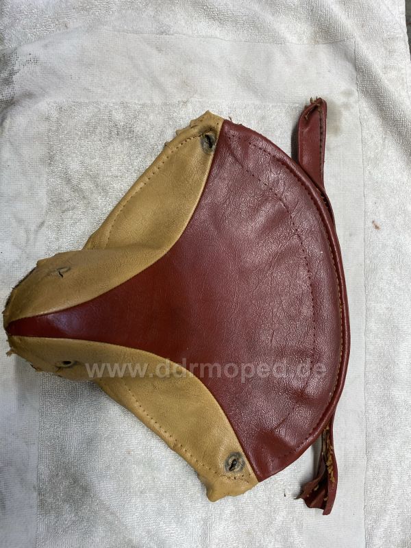

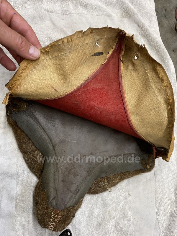

So ihr Lieben kleines update aus der Werkstatt
1) Papiere werde ich über eine befreundete KFZ Werkstatt und TÜV beantragen - gehe da kein Risiko ein
2) Tank sieht wieder gut aus, danke für die vielen Tipps. Ein paar Tage mit Bremsenreiniger im Tank haben geholfen. Werde das dann, wenn der Essi endlich fährt, beobachten. Sollte aber 'Dreck-frei' sein, was der Blick mit Taschenlampe so zeigt
3) Leider gerade den Anruf vom Sattler bekommen, daß er die alte Decke nicht mehr an den Sattel bekommt..... Ich habe das Gestell überarbeitet, und wollte gerne oben die Originaldecke lassen. nachdem Motto "Unten Hui und Oben Pfui"... irgendwie mag ich die Nachbaudecken in den bekannten shops nicht... hat da jemand einen Tipp...?
Herzliche Grüße aus Hamburg
André
KindheitstraumSR2E
Geschrieben am: 07.06.2021, 18:16
Beiträge: 62
Mitgliedsnummer.: 11172
Mitglied seit: 09.05.2020
so sieht die Decke aus
André
KindheitstraumSR2E
Geschrieben am: 07.06.2021, 18:17
Beiträge: 62
Bild 2
André
ddr-driver
Geschrieben am: 07.06.2021, 18:55
Beiträge: 2867
Mitgliedsnummer.: 7174
Mitglied seit: 22.02.2014
Schau mal hier: https://www.ddrmoped.de/forum/index.php?showtopic=3567
Den User "Beck´s" kannst Du auch mal anschreiben, der hat die glaub ich mal regeneriert.
