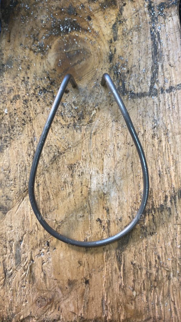

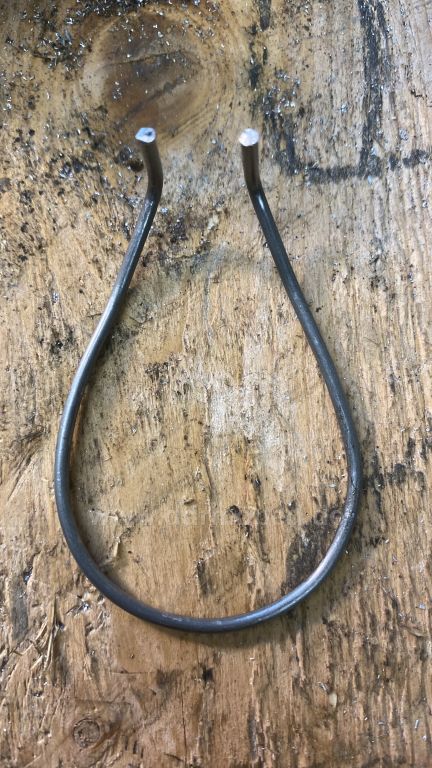

Und die Schleppfeder scheint man momentan nirgends zu bekommen für den Metallkäfig. Hab mir jetzt mal 2mm Federstahldraht bestellt. Mal sehen ob ich so ein Ding gebogen bekomme. 🤓
Geschrieben am: 12.06.2020, 16:14
...oder eine Speiche. Das geht auch.

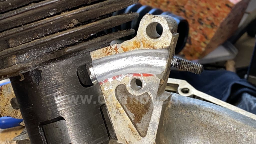

Ich optimiere gleich noch etwas um einen Zylinder mit Spatzsteuerzeiten fahren zu können. 😉

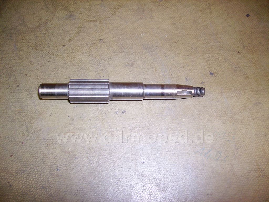

Hat vielleicht jemand eine gut erhaltene Abtriebswelle übrig und möchte sie verkaufen?

QUOTE (BjörnHeinze @ 13.06.2020, 09:42)
Da muss ich mal schauen.
Du meinst die Welle, auf der das Kettenritzel mit dem Linksgewinde sitzt?
Nur im sicher zu gehen.
Gruß Mike

Die hier?
Die ist fast wie neu.

QUOTE (chrumi @ 14.06.2020, 00:23)
Die hier?
Ja genau diese. Ich habe dir eine PN geschickt.

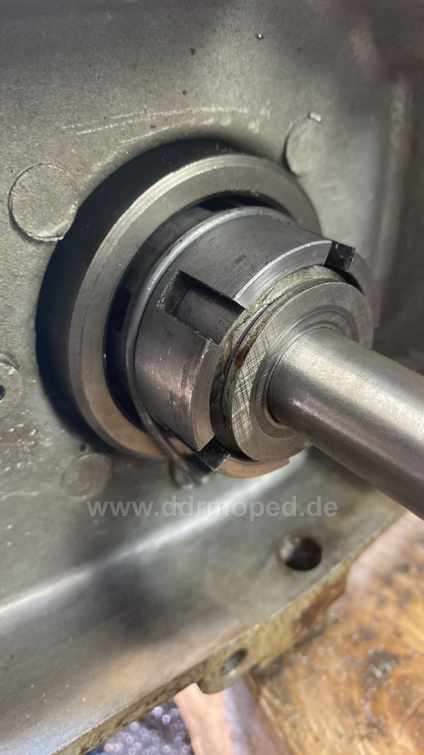

Hab den 2mm Federdraht mal gebogen. Passen tut es soweit ganz gut.

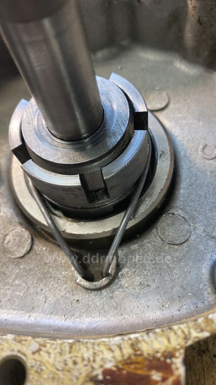

Andere Seite

Dass die Anlaufscheibe da nicht hingehört weiß ich 🤓
