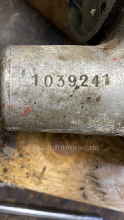

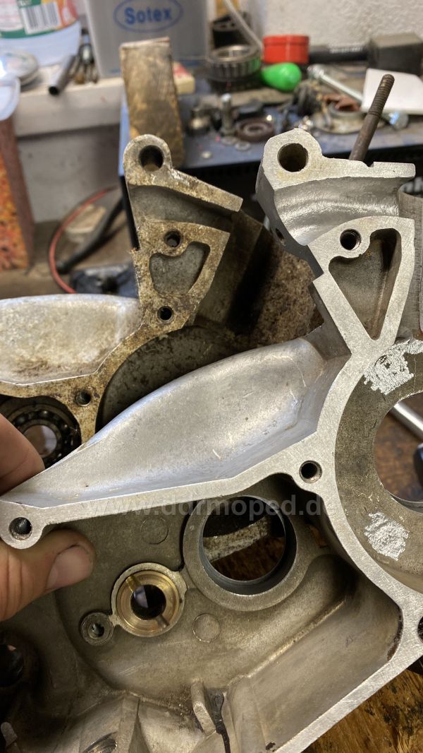

Moin. Habe gerade in meinem Fundus noch eine einzelne Motorhälfte gefunden. Da ist mir ein gravierender Unterschied aufgefallen zu dem Motor den ich regenerieren möchte. Der eine hat eine Schraube mehr zum Verschrauben der Motorhälften.
BjörnHeinze
Geschrieben am: 20.06.2020, 06:34
Beiträge: 356
Mitgliedsnummer.: 9019
Mitglied seit: 28.07.2016
Hier mal die Motornummer dazu.
Geschrieben am: 20.06.2020, 06:42
QUOTE (BjörnHeinze @ 20.06.2020, 07:32)
Das war bei der späten Motorausführung so, da es an der Stelle der zusätzlichen Schraube oft Probleme mit Undichtigkeiten gab.

Ok danke dir. 😉

Nette Feststellung. Wusste ich bisher auch nicht. Interessant, dass immer wieder was neues gefunden wird.
Ich bin seit vielen Jahren Ingenieur in der Fertigung. Aus meiner Sicht der typische Schwachsinn für ausgereifte Produkte im fortgeschrittenen Lebenszyklus. Das Produkt läuft ruhig und unauffällig in der Fertigung, jeder kennt die Arbeitsschrotte und weiß was zu tun ist. Dann wird irgendein Arsch frisch von der Uni oder sonst irgend wie ein Externer neu eingestellt. Der muss dann seine Daseinsberechtigung nachweisen und Verbesserungspotenzial aufzeigen. Krampfhaft wird irgendwas gesucht um das Management (früher wohl die Parteileitung) zufrieden zu stellen. Da kommen dann genau solche Ideen bei raus. Ich würde sogar meinen Arsch verwetten, dass dieser "Verbesserungsvorschlag" aus der Motormontageabteilung kam. Die können dabei nämlich ihren gesamten Montageprozess unverändert lassen - die haben einfach nur eine Schraube weniger zu montieren. Die gesamte Arbeit für die Änderung haben die Konstruktion, die Zeichnungserstellung, der Musterbau für die neuen Gussformen und die Fräserei für Änderung der CNC-Programme. Das ganze dann natürlich kurz vor Produktauslauf (ich vermute mal, es wurden keine 100.000 Motoren mehr gebaut nach dieser SN). Der gesamte Änderungsaufwand hat sich nie und nimmer rentiert. Aber darum geht es bei solchen "Verbesserungen" auch gar nicht. Der neue Chef konnte zeigen, dass er die Abteilung im Griff hat und "Umsetzen" kann. Und an irgendeinen verdienten MA kann ein Orden und Prämie rausgehauen werden. Alle sind glücklich. Naja fast. Wenn das Kurbelgehäuse an der Stelle im Betrieb durch Wärmeausdehnung /-verzug undicht wird, ist das natürlich dumm für den Kunden, aber der hat dann ja schon den Motor bezahlt...
Mein Fuhrpark
BjörnHeinze
Geschrieben am: 20.06.2020, 07:38
Beiträge: 356
Also die zusätzliche Schraube kam später dazu, eben weil es Probleme mit Undichtigkeiten gab.
Wolfgang
Geschrieben am: 20.06.2020, 08:35
Beiträge: 2979
Mitgliedsnummer.: 195
Mitglied seit: 14.01.2006
QUOTE (Otto @ 20.06.2020, 08:01)
-die haben einfach nur eine Schraube weniger zu montieren.

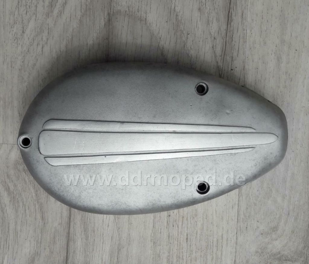

Kann mir jemand sagen was es mit dem Seitendeckel auf sich hat? Da steht nicht Rheinmetall drauf.
Geschrieben am: 20.06.2020, 10:27
Siehe hier!

QUOTE (Wolfgang @ 20.06.2020, 08:35)
Oh. Wenn die Schraube dazukam, dann habe ich das tatsächlich falsch verstanden. Das muss dann aber schon recht früh in der Serie gewesen sein, ich habe gerade mal bei mir im Regal nachgesehen, da ist die Schraube überall dran. Daher war ich davon ausgegangen, dass die Schraube irgendwann ganz spät wegrationalisiert wurde. Habe noch einen sehr frühen Motor mit 205.xxx, muss ich mal nachsehen wie das dort ist. Der ist aber im Fahrzeug verbaut. Wie gesagt, war mir bisher gar nicht aufgefallen, dass an der Stelle was geändert wurde.

QUOTE (der Lehmann @ 20.06.2020, 10:27)
Siehe hier!
Ok danke. Wieder was dazu gelernt. Habe gerade bei Kleinanzeigen zwei solche Deckel gekauft.
