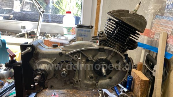

BjörnHeinze
Geschrieben am: 24.06.2020, 20:15
Beiträge: 356
Mitgliedsnummer.: 9019
Mitglied seit: 28.07.2016
So mein Motor ist fertig regeneriert. Läuft wunderbar. Schaltet sauber und ist dicht.
