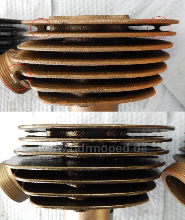

zum Thema Zylinder:
Da ich ja gerade 2 Motoren aufbaue und bei einem ein angelieferter MZA Zylinder montiert wird,
hatte ich mal den direkten Vergleich.
Es fehlen am Nachbauzylinder die 3 markierten Stellen, beide Zylinder sind nagelneu, der eine liegt halt schon 50 Jahre.
Optisch macht der Nachbau einen guten Eindruck, Kolbenringspiel 0,25mm, erscheint etwas sehr wenig, aber warten wir es ab.
Ich habe an insgesamt 8 DDR-Zylindern geschaut, von 1,5 bis 2,1 PS, die Stellen an dem Kühlrippen sind immer gleich nur die Nase am Krümmergewinde ist nicht überall dran.
So solltest Du direkt von außen sehen was für ein Zylinderhersteller montiert ist.
Ob Du ein Nadellager in der Kurbelwelle hast siehst Du erst nach der Demontage.
Gruß Bernd

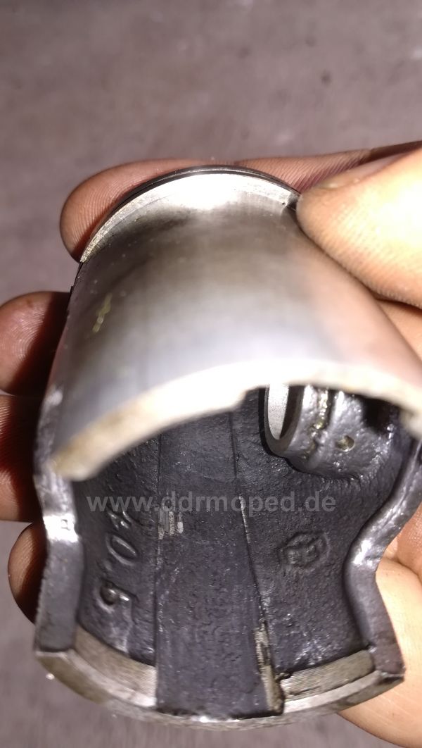

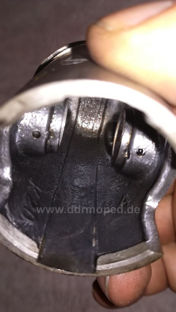

Mein Freund zerlegte erstmal den Zylinder. Der verbaute Zylinder hat die beiden erwähnten Stege. Er scheint also ein originaler zu sein. Das optische Alter scheint auch dafür zu sprechen. Sogar der Kolben scheint ein originaler zu sein. Wir haben ihn mit einigen alten originalen vergleichen und er hatte dieselben Prägungen innen. (siehe Fotos) Habe allerdings in Erfahrung bringen können, dass diese teilweise exakt kopiert wurden in China oder sonstwo. Vielleicht seht ihr ja noch ein anderes Detail.
Komischerweise wurde der Zylinderkopf anscheinend abgedreht, er ist unten völlig flach von unten. Auch das Kerzengewinde war sehr ausgelutscht, sodass sich die Kerze schnell gelockert hat. Wir haben erstmal einen Kopf vom KR50 drauf.
Das obere Pleuellager ist kein nadelgelagertes. Auf der sichersten Seite sind wir demnach, wenn wir mit 1:25 fahren, denke ich. Wir haben auf jeden Fall den Sprit gewechselt und seither ist das Rasseln in den hohen Drehzahlen weg. Könnte das wirklich mit dem Sprit zusammenhängen?
Liebe Grüße
Patty
Hier mal die Fotos vom Kolben..

So wie der Kolben aussieht ist es wohl ein Nachbau. Original ist es auch schon Goldstaub.
Bei Pleuel mit Nadellager müssen 2 Anlaufscheiben im Kolben verbaut werden.

@Pyramidenverleih: woran erkennt man das denn, dass es ein Nachbaukolben ist?
Patty
Pyramidenverleih
Geschrieben am: 22.06.2020, 13:43
Beiträge: 794
Mitgliedsnummer.: 10147
Mitglied seit: 21.07.2018
Im Megu Kolben ist die Große eingestanzt, beim Nachbau oft eingraviert oder gedruckt.
Meistens haben die Nachbaukolben oben in der Mitte eine große Vertiefung für die Drehbank, diese gibt es beim Original Megu nicht, wenn dann nur minimal.
Leider werden die Kolben 1:1 kopiert und die Unterscheidung ist nicht ganz einfach, beim messen merkt man die Kontrizität welche am Nachbau sehr oft vernachlässigt wird und Richtung Feuersteg zu groß oder zu klein ist. Sie ist materialabhänig und jedes Material dehnt sich anders aus.
Dadurch kommt es bei den Nachbauten öfters zu Kobenklemmern oder zum Kolbenkippen.
Optisch kann man es also nicht so einfach unterscheiden.

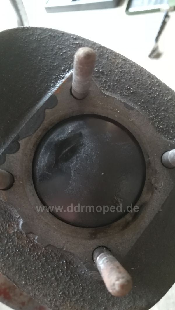

Aha. Interessant. Vielleicht bauen wir ihn nochmal aus und schauen nochmal genauer.
So sieht er jedenfalls von oben aus. Nach Gravur sieht das aber nicht aus. Hätte gedacht, das wäre gestanzt.
Liebe Grüße
Patty
essiquäler
Geschrieben am: 23.06.2020, 19:48
Beiträge: 2713
Mitgliedsnummer.: 1154
Mitglied seit: 06.03.2008
Das ist kein Nachbaukolben sondern ein Originaler vom S 50 mit Nullmaß.

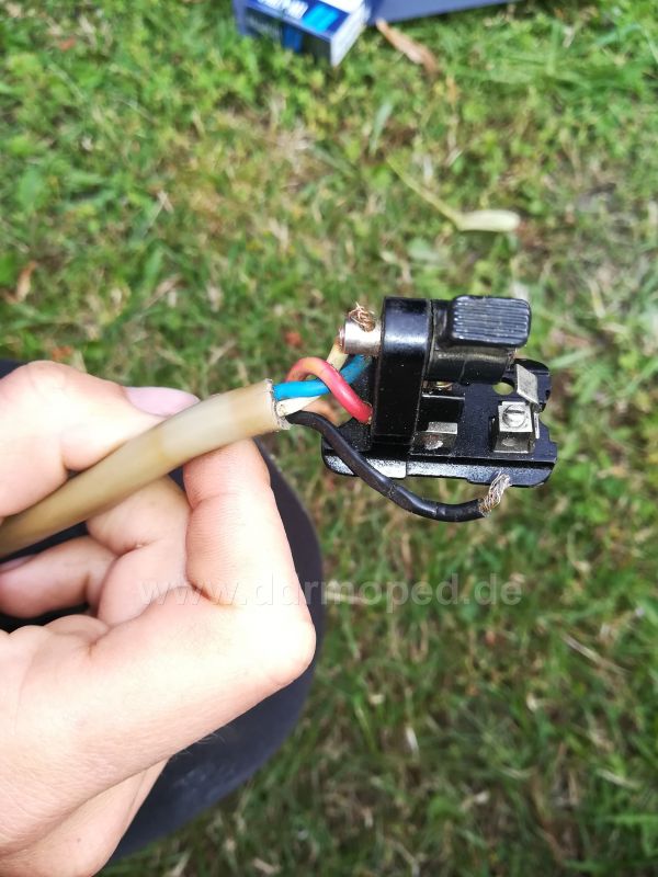

Eine Frage: Weiß jemand wo dieses schwarze Kabel rangehört beim Schalter?
Patty
Geschrieben am: 07.07.2020, 18:41
Ich würde sagen, das gehört an die Klemmstelle auf die das Kabel zeigt. dry.gif
