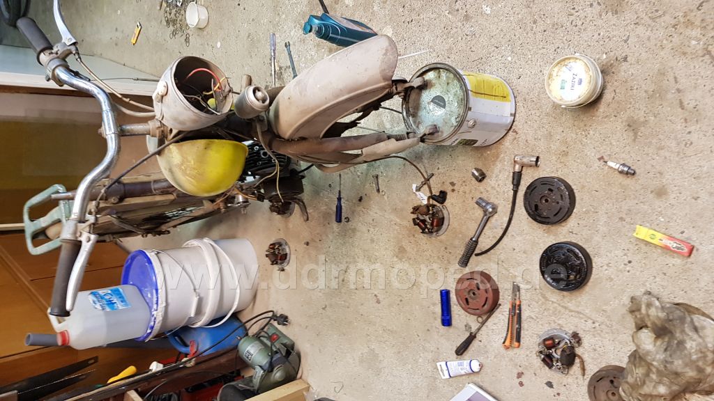

Ich bin am verzweifeln mal kommt ein satter zündfunke und dann nicht mehr und jetzt kommt gar keiner mehr... kommt beim sr2 auch ein zündfunke wenn kein Kabel an der Grundplatte angeschlossen ist? Oder wie kann man das über Brücken ohne das man ein Zündschloss anschließen muss

Von der Grundplatte die beiden Anschlüsse (2 und 51) abklemmen. Dann muss auch ein Zündfunke kommen.

Mhm ich habe ca 6 grundplatten getestet keine ging bei der einen oder anderen kam ein kleiner Funke aber nur ein mal und bei einer anderen waren bei einer undrehung der Pedale ordentlich Funken dA aber dann kam keiner mehr ... kann es sein das die Kondensatoren überall defekt sind oder woran kann es noch liegen? Für den Funken benötige ich doch nur den Kondensator und die Zündspule richtig ?

So heute habe ich es nochmal versucht - ich verstehe das mit dem Abriss nicht--- Wenn ich 2,5 für OT bin und die Schwungscheibe montiere kann ich das nicht so einstellen wie in der Anleitung erklärt - weil da einfach keine bohrung mehr in der Grundplatte ist.
Aber ich habe Heute zumindest einen Zündfunken hinbekommen, allerdings nur bei einer Umdrehung und dann wars das - bis ich die Schwungscheibe wieder entfernt hatte und nochmal neu aufgesetzt hatte dann kam wieder ein Funke aber eben auch wieder nur einmal... woran kann das liegen?
