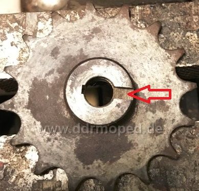

wozu dient die Nut im abgebildeten Kettenritzel?

Da kommt die Zunge vom Sicherungsblech rein.

Hallo Bernd,
warum gibt es diese Nut dann beim SR2 nicht? Da ist nur eine Federscheibe und eine Mutter mit Linksgewinde vorgesehen.

zu Zeiten des SR2 hat man daran noch nicht gedacht.
Die Entwicklung geht immer weiter, auch bei der Sicherung eines Ritzels

Das ist richtig, aber bei diesen Ritzel wird ja mit dem Sicherungsblech der Tacho angetrieben, ist sozusagen auch eine Verdrehsicherung.

OK, verstehe. Gibt es dieses Ritzel mit 16 Zähnen dann auch ohne diese Nut?

Ob es die K50 Ritzel ohne Nut gibt weis ich nicht.

Also waren die Kettenritzel mit Nut für den KR50 und die ohne Nut für den SR2?

Ich denke ja, weil beim KR50 der Tachoantrieb da mit dran ist.
