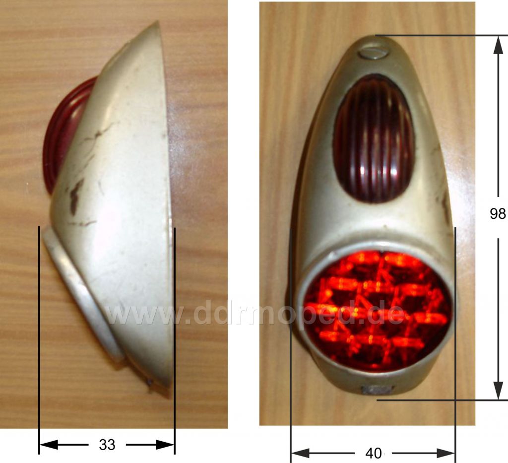

Wolfgang
Geschrieben am: 22.09.2020, 13:44
Beiträge: 2979
Mitgliedsnummer.: 195
Mitglied seit: 14.01.2006
Das habe ich gemessen:

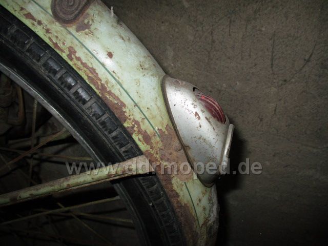

Geschrieben am: 22.09.2020, 17:34
An meinem unrestaurierten! SR1 ist eine Hexennase mit seitlichem Schlitz dran, siehe Bild.
Breite 41mm, Höhe 96mm.

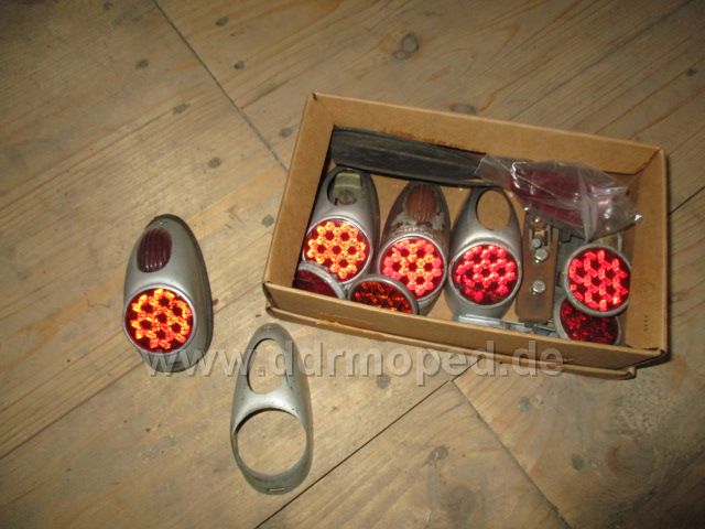

Geschrieben am: 22.09.2020, 17:59
Alle zwischen 40,5 und 42mm breit und zwischen 95 und 96mm hoch.

Hallo Wolfgang, hallo Andi,
ich danke euch vielmals für die Auskünfte. Endlich habe ich mal ein Maß mit dem man sich ja mal auf die Suche machen kann. Andi, eine beachtliche Sammlung, die du da hast. Das ist schon kein Goldstaub mehr, das zählt schon unter Barren. _clap_1.gif
Auf jeden Fall ist es doch sehr interessant, wie unterschiedlich die Maße sind. Vermutlich wird mal dickeres und mal dünneres Blech verwendet worden sein oder was auch immer.
