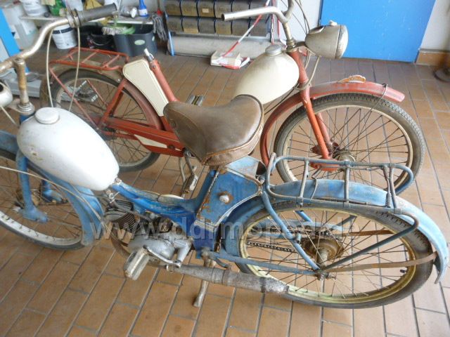

Endlich habe ich es geschafft einen Diaphanblauen Simson SR1 1956 zu ergattern. Leider ist der Zustand nicht der allerbeste und zum Teil übergemalt.
Wie kam es dazu. Ich habe ein paar SR1 Teile über Kleinanzeigen gekauft und bekommen. Dann sagte der Verkäufer das er noch paar SR1 hat. Dann hat er mir paar Bilder geschickt von den ganzen Sachen. Gleich ne Preisvorstellung mitgeteilt und dann musste ich überlegen.
Hat paar Monate gedauert bis ich mich entschloss den zu kaufen. Also zugeschlagen und 2 SR1 und Teile gekauft.
Dann per Spedition zusenden lassen. Hat auch super geklappt. Mit Dank an den Verkäufer und Spediteur.
Jetzt zum Diaphanblauen. Das meiste ist übergemalt aber lässt sich mit Aceton entfernen, wird wohl ne fleissaufgabe.
Fehlteile: Tachoantrieb und Welle, Sattel, wappentacho muss neu, hinten falsches Hinterrad in Lindgrün.
Der Rest sieht gut aus.
Falls jemand noch Diaphanblaue Teile / Teilespender zufällig hat wäre ich an einem tausch gegen andere SR1 Teile oder Teilesätze. Sehr vieles vorhanden.
Auch tausch halben SR1 gegen anderen halben SR1.
Jetzt mal ein Bild. Noch ist er aber nicht der schönste.

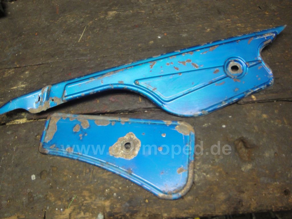

So, hab mal angefangen den Kettenschutz mit verschiedenen Lösungsmitteln zu bearbeiten.
Das beste ist Acaton.
Hier mal ein Bild vom Kettenschutz und Werkzeugkastendeckel.
Jetzt muß ich erstmal den SR zerlegen, dann sehn wir weiter.

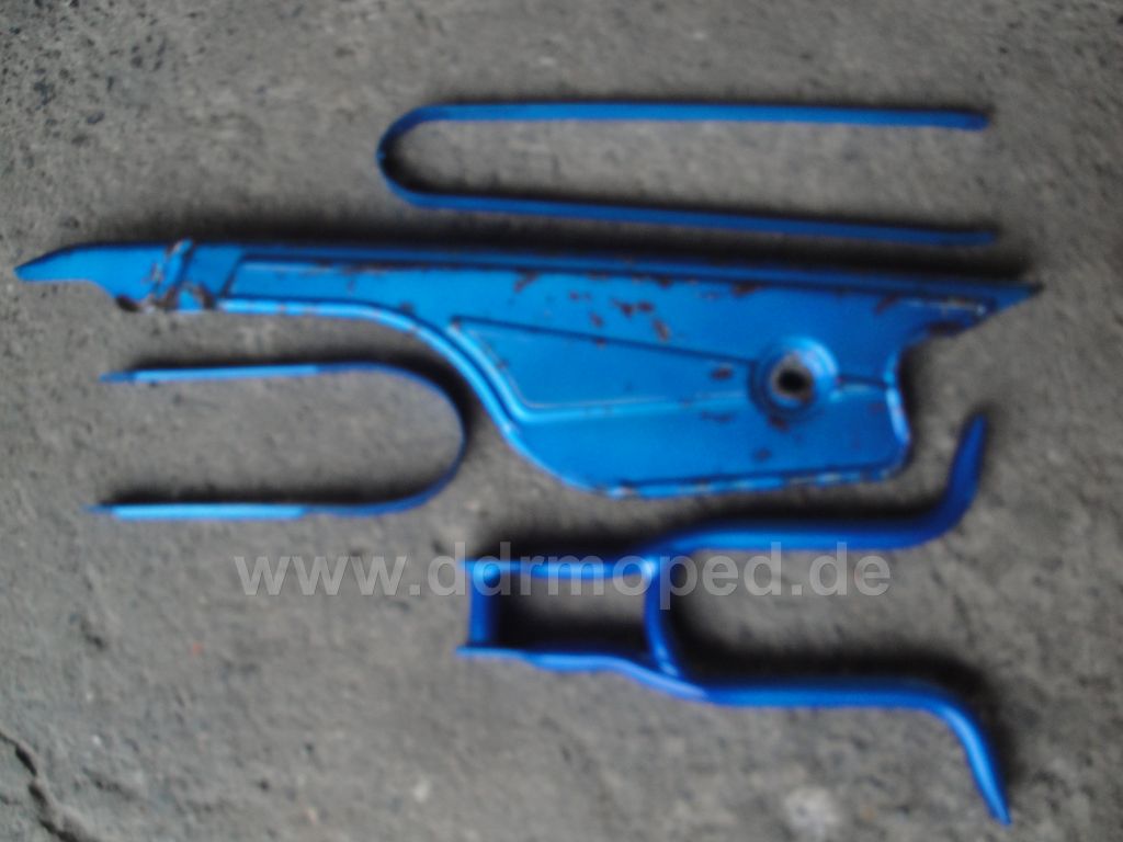

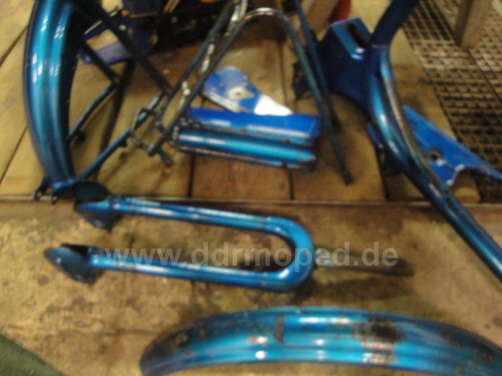

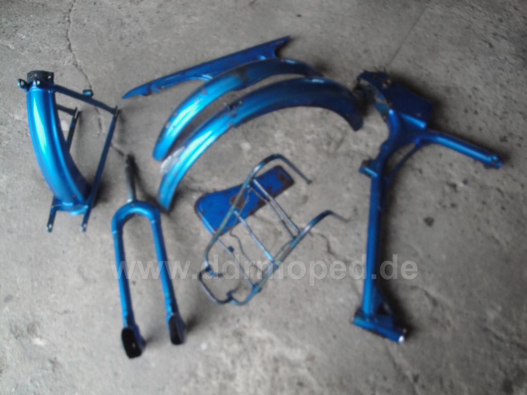

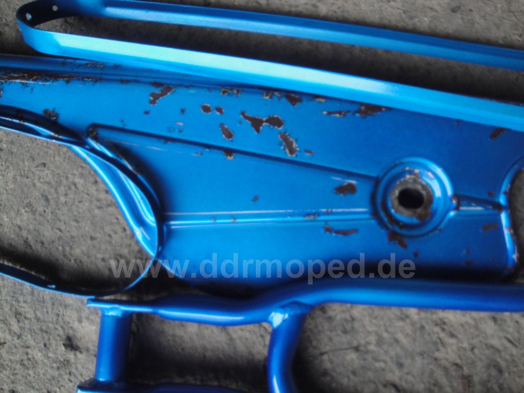

So, weiter gehts, alle Blechteile sind mit Aceton abgebeizt und anschließend mit Owatrol behandelt.
Der Ständer und die Schutzblechstreben sind Nachbau, Streben waren Schrott oder selbst gebastelt und der Ständer war SR2. Also weg damit.
Beim Nachbau Ständer hab ich erstmal die schwwarze Farbe entfernt mit Aceton.
Dann grundiert, silber, diaphanblau - alles 1K System und zum Schluß Kalrlack im 2K System mit Härter.
Habe mal ein vergleich zum Orginallack Kettenschutz gemacht, ich denke das geht.
Demächst gehts an zusammenbauen. Eilt ja nicht.

Leider sind die Bilder in einer wirklich schlechten Qualitiat. Nach Möglichkeit bitte vor der weiteren Dokumentation die Kamera austauschen wink.gif
Mfg Andi
Geschrieben am: 02.12.2020, 13:04
QUOTE (Andi0105 @ 01.12.2020, 20:09)
Mfg Andi
Durch die Owatrolbehandlung sieht der Lack für meinen Geschmack jetzt zu speckig aus. dry.gif
krause-piccolo211
Geschrieben am: 02.12.2020, 16:38
Beiträge: 43
Mitgliedsnummer.: 9502
Mitglied seit: 16.05.2017
ist natürlich geschmackssache, aber auf jeden Fall besser als vorher im angepinselten Zustand.
Nach der behandlung mit Aceton war der Lack stumpf, und mit Owatrol kam der Glanz besser zurück,
Es wird der Lack ja mit Owatrol gleich konserviert.
Hab schon ein anderes Moped damit behandelt, und bin zu frieden.
Ich denke das fertige gesammbild wird überzeugen. Hoffe ich doch - dauert aber noch etwas.
Also erstmal weiter machen .......
Ich werde versuchen beim nächsten mal bessere Bilder zu machen.
Das stumpft doch mit der Zeit noch etwas ab.
Das stimmt, der Glanz geht mit der Zeit. auch an Teilen wo ich anfangs viel zu viel verwendet hab kam mit der Zeit eher eine Seidenmatte Oberfläche.
