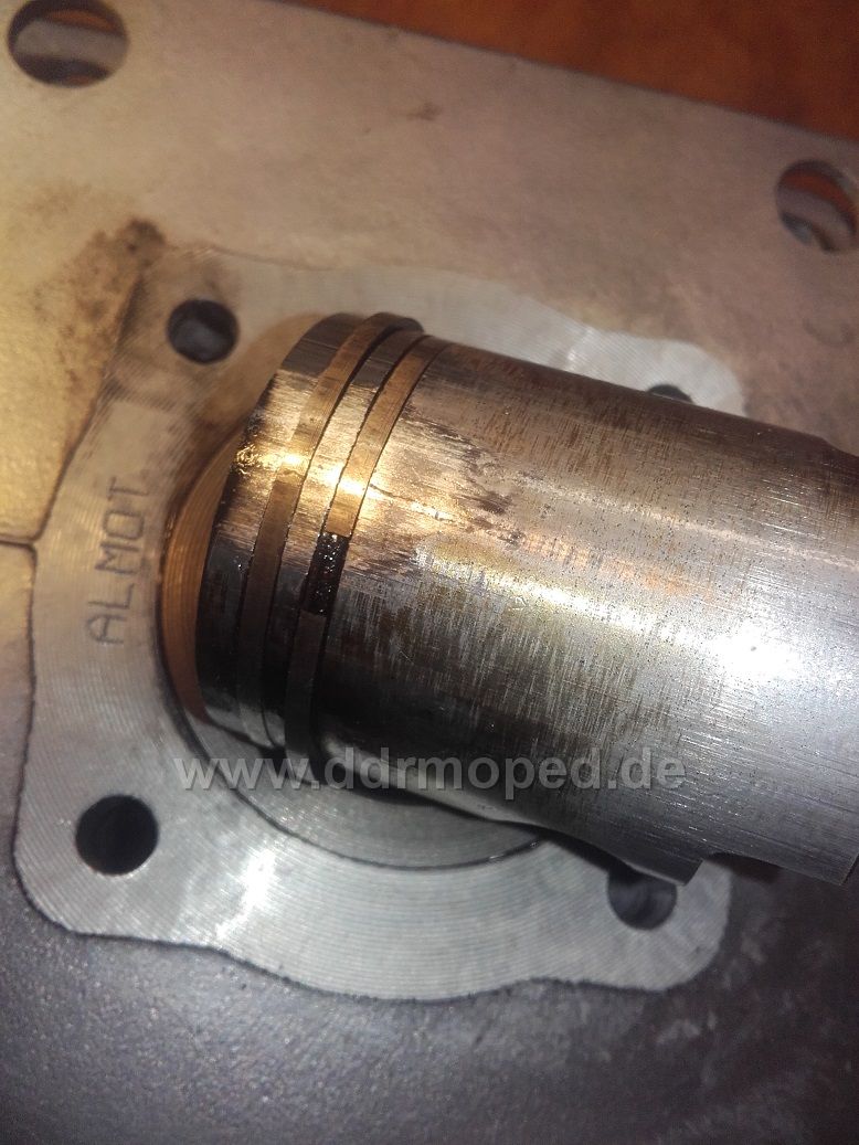

Jetzt ist es passiert ! Kolbenklemmer auf dem Weg zur Arbeit.
Konnte gerade noch den Lenker festhalten und die Spur halten beim Berg hochfahren.
Das Hinterrad hat voll blockiert - bin c. 5m bei Tempo 60Km/h geschlittert.
Mit einmal lief er wieder normal und ich bin auch abend vorsichtig nach Hause gefahren.
Merkte aber keinen Unterschied.
Habe heute mal den Zylinderdeckel runtergenommen und seht euch die Bilder selbst an.
Nach c. 2000 Km ! Original verschraubter Almot-Zylinder auf einen kompletten neuen Nachbau-Motor von Suhl (MZA). Hatte schon mal einen Bericht über die Montage des Motors gemacht. Einige sagten ja schon. Almot wird nicht lange halten.
Da es keine Neuteile gibt (DDR) welches Nachbau Zylinder-Kit in der Standard-Variante (50ccm/60Km/h) könnt Ihr mir empfehlen.
Alternativ könnte ich ja den Zylinder von originalen ''Altmotor'' schleifen lassen und mit neuen Kolben und Ringen versehen lassen. Welche Firma könnt Ihr mir empfehlen und was kostet so was?
Danke für Eure Antworten!
Steffan
Bild 1 : Zylinderdeckel entfernt...

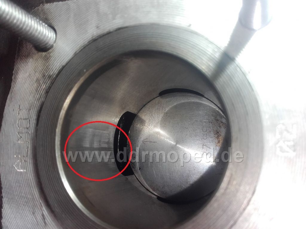

Bild 3 : Fress-Stelle gesucht und gefunden. Am Auslass......

Wo ist da eine Fress-Stelle? Da hat der Kolben etwas geklemmt, das machen die Kolbenringe wieder weg, nach 50 km ist da nichts mehr zu sehen. Nimm das 2 Tacktöl 406 von Addinol, Mischung 1:30. Der Kolben muß sich erstmal ein laufen, dann klemmt nichts mehr.

Hallo,alles halb so schlimm.Zylinder demontieren .kolbenringe auf leichtgägigkeit kontrollieren Klemmstellen nacharbeiten und Weiterfahren.Da gibt es ganz andere Härtefälle.mfg andi cool.gif

Würde auch nur den Kolben an der Stelle glätten und evtl. neue Ringe montieren.

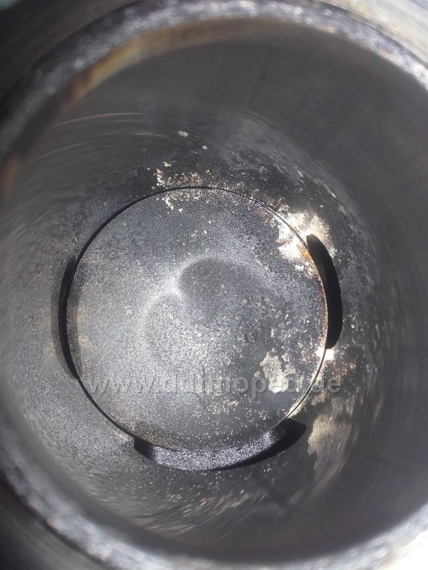

Habe heute mal den Zylinder gezogen und stelle fest das der Kolben samt Ringe übler dran ist.
Siehe Bild !

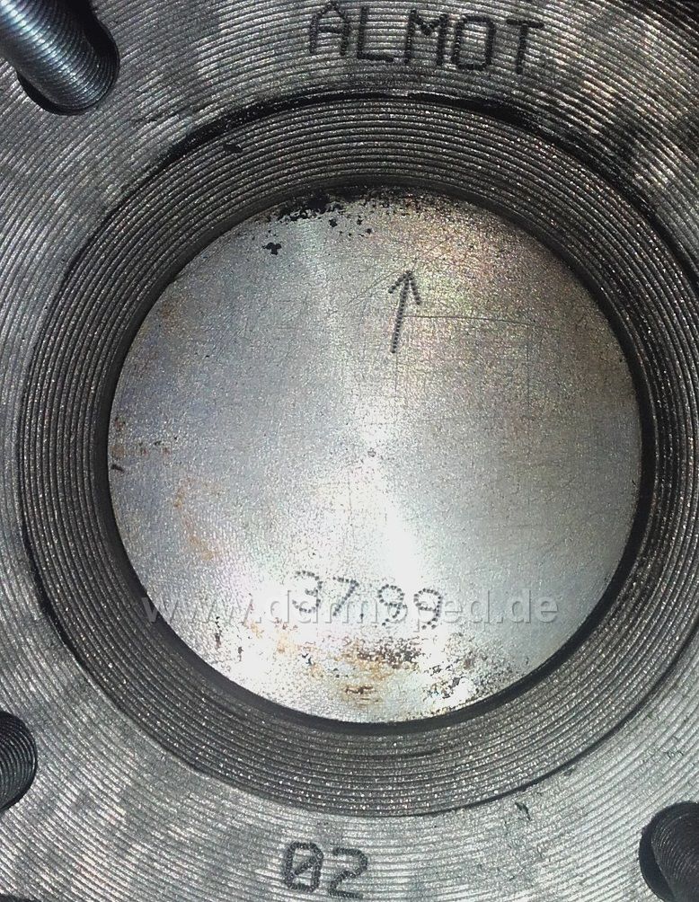

Übrigens wenn der Kolben das Maß 37,99 hat -so wie es drauf steht- muß doch der Zylinder 38,02 mm haben oder habe ich einen Denkfehler? Und wenn ich mal auf die vorgeschlagende Seite mit den KingKong Kolben gehe muß ich doch einen Kolben mit der Größe 37,99 suchen oder ??

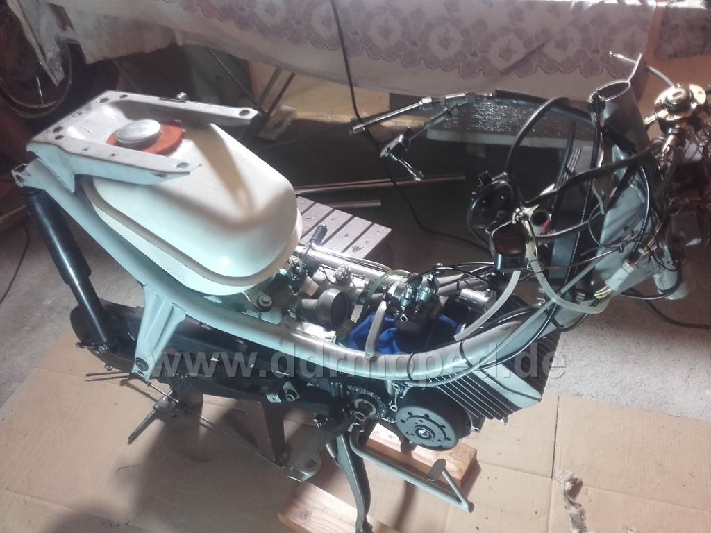

Bild unten:

Auf das was auf Kolben steht würde ich mich nicht verlassen.
In der Regel ist das der Kolbendurchmessen aber die Angabe stimmen nicht immer zu 100% und es gibt welche die haben Kolbendurchmesser inkl. ein Laufspiel xy als Größenangabe auf dem Kolben stehen.
Auch weiß man ohne nachmessen des Zylinders nicht welches Maß der Zylinder wirklich hat.
Er sollte 0,03mm größer sein, aber ist er das auch ?
Einfach ein Kolben in der Größe bestellen wie der alte, wird nichts, ist murks.

So wie der Kolben/Klemmspuren aussehen, scheint die konizität des Kolbens nicht zu passen.
