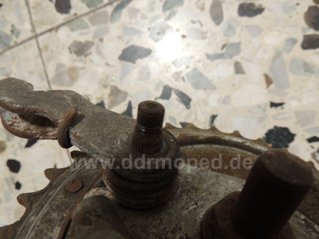

Hallo zusammen! Ich baue aktuell einen SR2E auf und habe am hinteren Bremshebel festgestellt, dass das Loch an selbigen zugeschweißt und dann eine Halbmondform heraus gefeilt wurde um den Bremsnocken zu fixieren (hier Bild).
So möchte ich das Teil nicht wieder verbauen und zum Kaufen habe ich die hinteren Bremshebel nirgendwo gefunden. Daher die Frage: gibt es Alternativen die man hier verbauen kann? Hat jemand Erfahrung z.b. mit einem Bremshebel der Schwalbe am SR2E? Würde das Aus geometrischer Sicht harmonieren?
Oder meint ihr, es würde sich lohnen das Loch wieder zu zuschweißen, dann neu zu bohren und irgendwie die Verzahnung reinzufeilen? Klingt bekloppt, ich weiß.

Moin,
ich hatte das Problem bei dem SR2 den ich im Sommer im Auftrag flottgemacht hatte auch. Für die vordere Bremse hatte ich Gebrauchtteile gefunden, für hinten nichts.
Schwalbe paßt nicht wenn ich mich richtig erinnere.
Ging dann mit ordentlich festziehen doch noch mal, muß aber trotzdem irgendwann nochmal ersetzt werden.
Wenn Du Schweißen kannst wäre das eine Überlegung wert. Zuschweißen, Bohren und dann mitm Dremel o.ä. die Schlitze der Verzahnung reinzufräsen.
Den Bremsnocken würde ich dagegen nicht mehr verwenden. Das sieht schon eher nach Sollbruchstelle aus... Man kann aber den Bremsnocken der vorderen Bremse auch für hinten nehmen, vordere Bremsen findet man ab und zu noch.

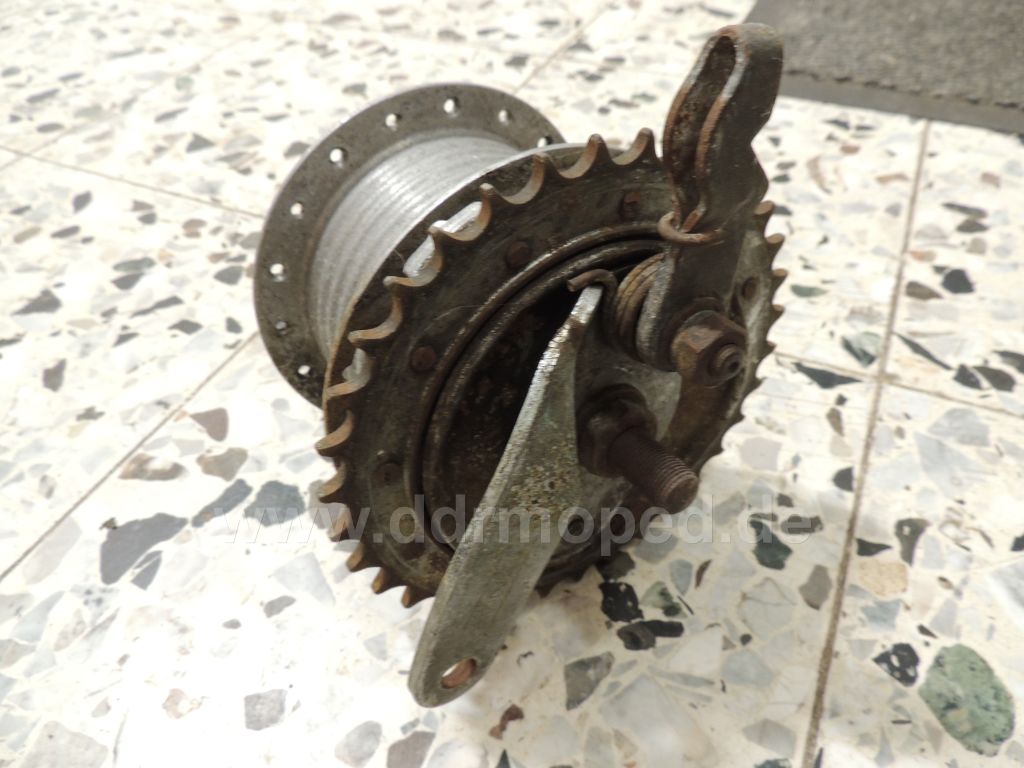

Bild 1
Gruß Bernd

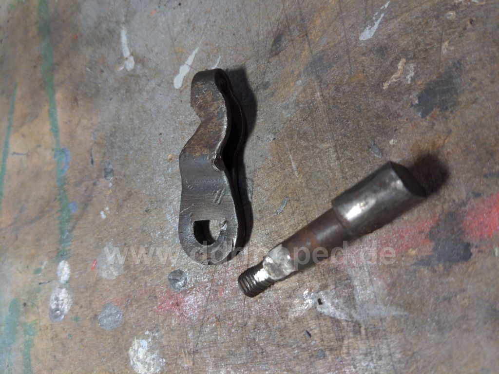

Bild 2
Gruß Bernd

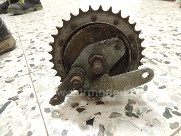

alles noch i.O. was gebraucht wird
Gruß Bernd
