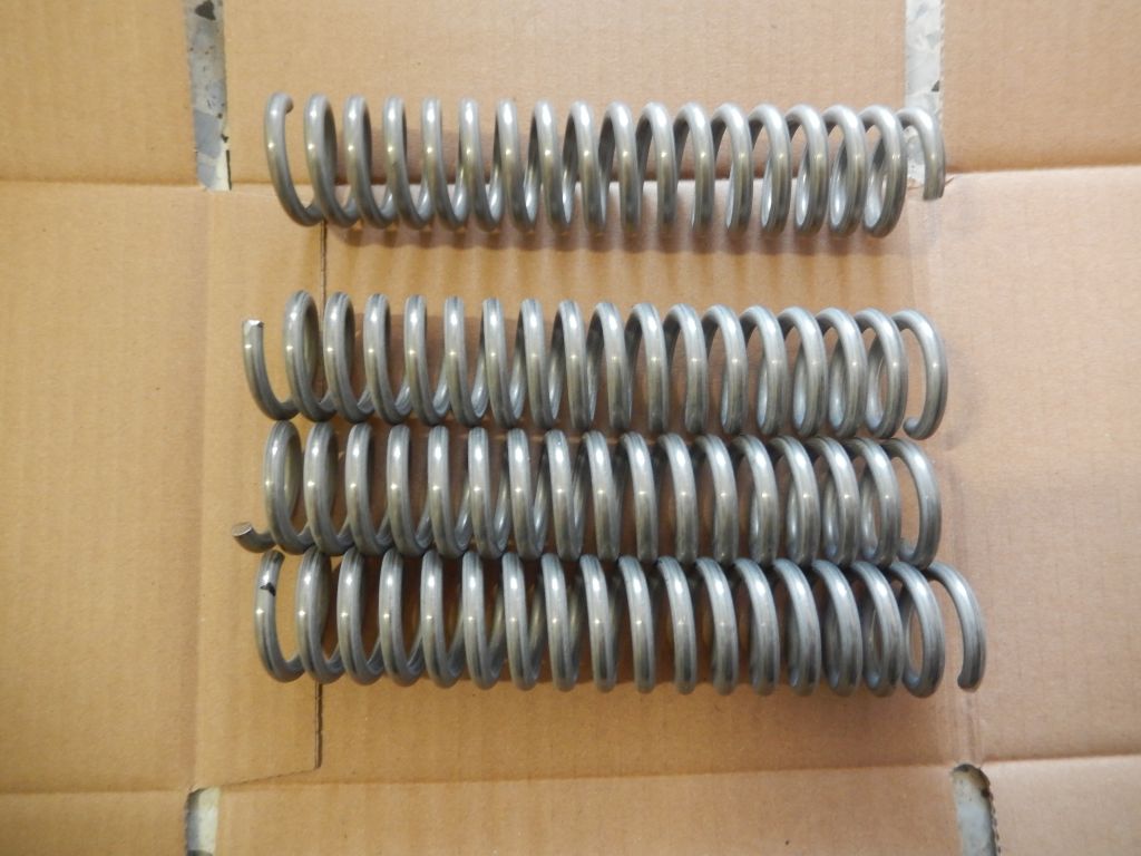

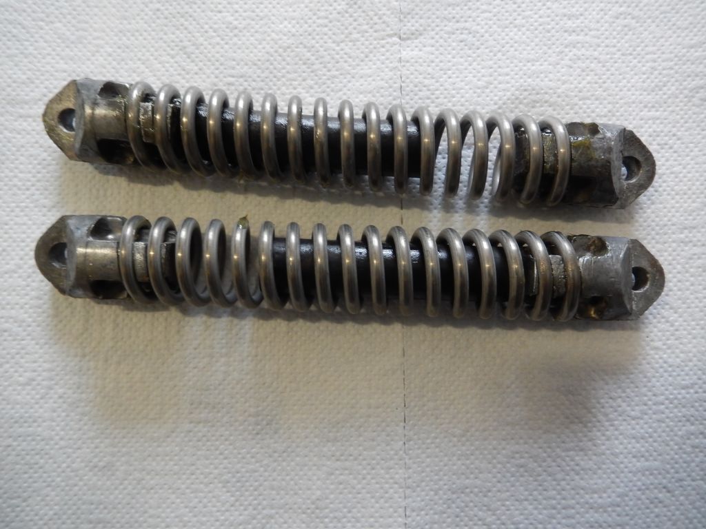

Endlich ... kamen auch die Federn und ich kann den Krachfuffzisch mal auf das Hinterrad stellen

Pyramidenverleih
Geschrieben am: 25.02.2021, 17:19
Beiträge: 794
Mitgliedsnummer.: 10147
Mitglied seit: 21.07.2018
passt!
Auf den Federhalter etwas Getiebefett und auf die Ferdern
kommt noch etwas Owatrol drauf und rein damit ...

ddr-driver

Sehr schön! thumbsup.gif 62 kamen dann ja auch schon die richtigen Federbeine.

dann habe ich wohl einen der letzten mit Federn.

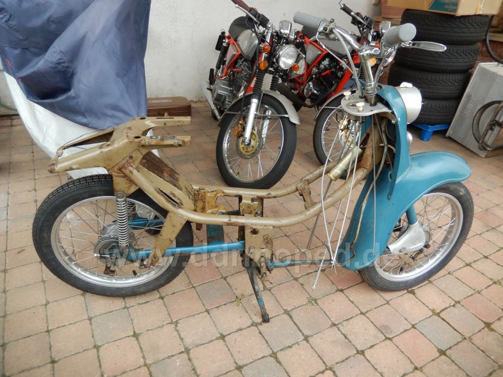

Pyramidenverleih
Geschrieben am: 06.03.2021, 19:40
Beiträge: 794
So, Federn sind drin und passen perfekt.
Jetzt kommt er erstmal an die frische Luft und das Owatrol kann etwas trocknen.
Nun kommt endlich der Motor auf den OP-Tisch

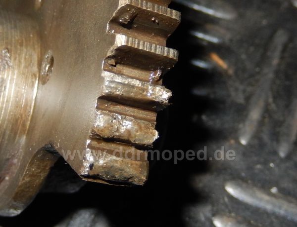

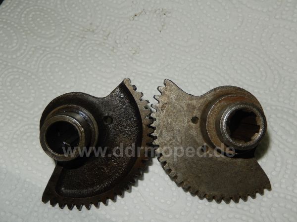

Mist, jetzt habe ich alles für das Motörchen da außer dem Zahnsegment.
Es sieht leider nicht gut aus.
Feile oder austausch?
Gruß Bernd

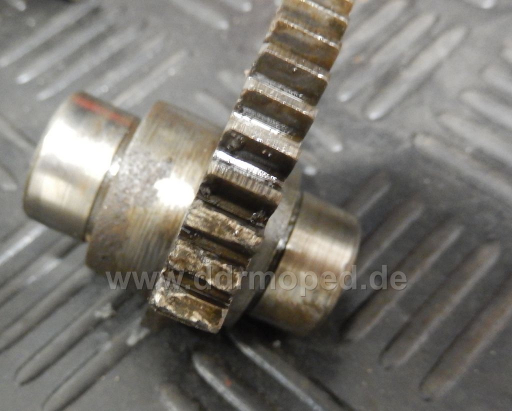

Pyramidenverleih
Geschrieben am: 06.03.2021, 21:24
Beiträge: 794
hier sieht man es etwas besser
Gruß Bernd
mein SR2E Bj 1961 Patina
mein Star 1967 Patina
mein KR50 1962 Patina
mein S50B Bj 1976 Neuaufbau
essiquäler
Geschrieben am: 06.03.2021, 22:38
Beiträge: 2713
Mitgliedsnummer.: 1154
Mitglied seit: 06.03.2008
Das ist Schrott
Grüße Gerald
ddr-driver
Geschrieben am: 08.03.2021, 12:50
Beiträge: 2867
Mitgliedsnummer.: 7174
Mitglied seit: 22.02.2014
Da geht nur noch austauschen.
Auxburger
Geschrieben am: 09.03.2021, 10:28
Beiträge: 1700
Mitgliedsnummer.: 1960
Mitglied seit: 03.03.2009
Ja, kaputt. So viel Material kann man nicht dazufeilen, wie da fehlt. _console.gif

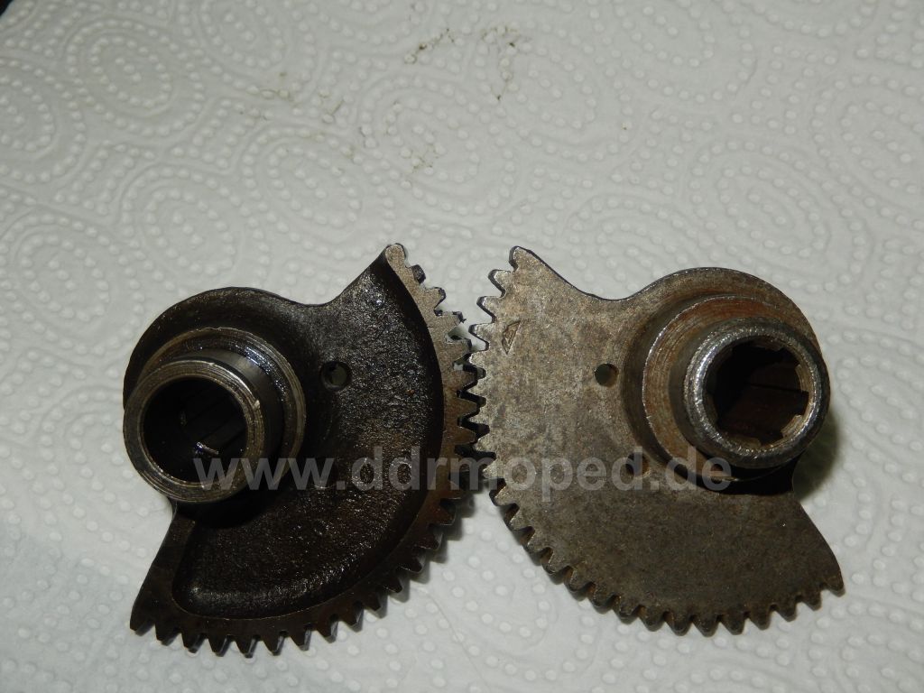

Pyramidenverleih
Geschrieben am: 14.03.2021, 21:12
Beiträge: 794
Endlich kam das ersehnte Paket.
Im direkten Vergleich sieht man den Zahnverlust.
Was mich etwas wunder ist die Tatsache das das neue Ritzel nicht ohne Bearbeitung in die Buchse passte.
Aber Ende gut - alles gut
Gruß Bernd

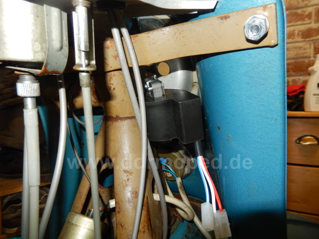

Da ich dem KR50 eine VAPE gönnen möchte (6Volt, ohne Reglerkram)
finde ich irgendwie nicht den passenden Platz für die Zündspule.
Direkt unterm Benzinhahn wäre zwar ein Plätzchen, aber ebend unterm Benzinhahn biggrin.gif
Lampentopf wie bei Schwalbe oder Star geht auch nicht, da zu klein.
Hat da schon jemand eine VAPE verbaut?
Gruß Bernd

Pyramidenverleih
Geschrieben am: 26.03.2021, 18:35
Beiträge: 794
Heute wieder etwas geschraubt.
Die Zündspule sitzt, was nicht in die Lampe paßt, macht man dahinter fest rolleyes.gif
