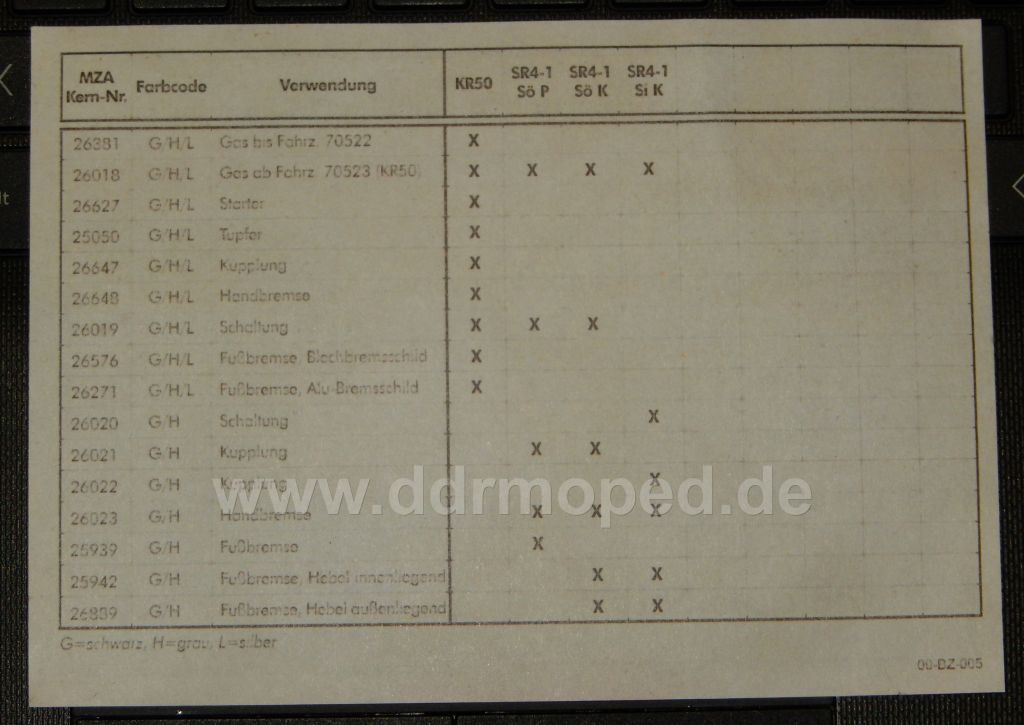

Ok. Und sind alle Lenkerseilzüge für die verschiedenen Lenker anders?

Also für Kupplung gibt es nur einen Zug für alle. Hier mal die Übersicht von Motoflex.
Beim Gas ist es wie beim SR2E durch die Änderung des Drehgriffs unterschiedliche längen.
Was nicht aufgeführt ist das beim Tupfer es wohl 2 Varianten gibt, bei mir paßt der gleiche wie am Starter (Klemmschraube), läßt sich aber anpassen.

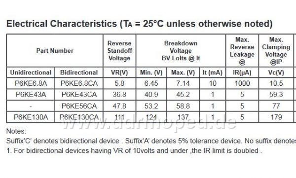

Ich baue für das Rücklicht eine einfache Suppressordiode (P6KE6,8CA) ein, sie wirkt wie ein Regler und verhindert die Überspannung falls etwas ausfällt.

Die P6KE6 ist für Betriebsspannung 5.8V. Nachdem die Sollspannung für 6V-KFZ-Lampen tatsächlich 6,5V ist, brauchst du da eine höhere, zum Beispiel P6KE8.2CA.
An der ungeregelten Minimal-VAPE bietet sich aber viel simpler ein handelsüblicher AC-Spannungsbegrenzer für 6V-Systeme an. Der hat dann das Scheinwerferbirnchen auch lieb.

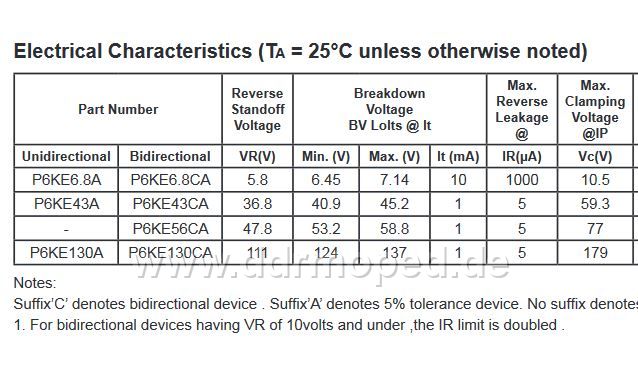

Sperrspannung 5,8 Volt, Durchbruchsspannung 6,45 Volt.
Die Regler kenne ich und ist mir etwas groß.
Die Diode läßt sich im Rücklicht besser verbauen somal ich da sogar einen Masseanschluß frei habe. Im Scheinwerfer ist es einiges enger als im SR2.
Die Diödchen machen bis 30A, 3A liefert die VAPE bei 6V, also auch reichlich Reserve.
Das Scheinwerferlämpchen schützt es auch vom Rücklicht aus.
Werde es einfach mal testen.

Ja eben, Durchbruch ist noch unter der Sollspannung an "6V" KFZ-Lampen. Der Scheinwerfer ist auch so schon funzelig genug, da muss man nicht auch noch absichtlich zu wenig Spannung dranbringen.

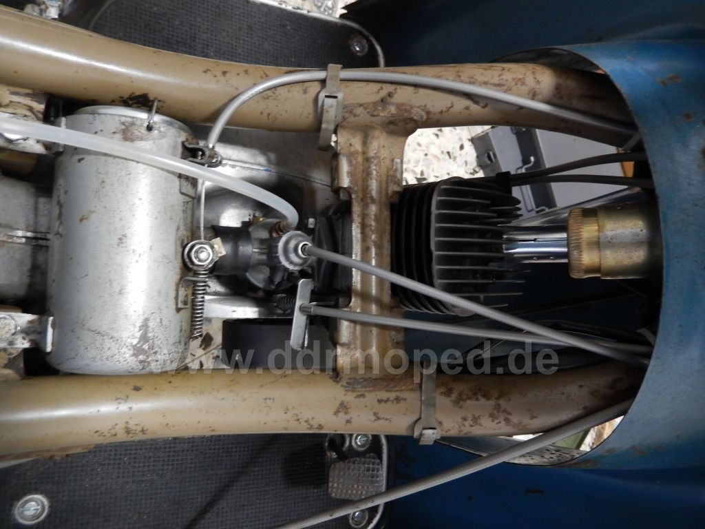

Werden beim KR 50 Kupplungs und Schaltzugvdurch die Öffnung im Rahmen oder links am Rahmen vorbeigeführt???

Die mußt Du durch den Rahmen führen

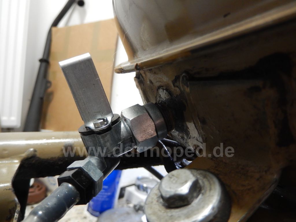

nachdem ich feststellen mußte das ein Schwalbetank in den KR50 zwar passt aber dann der abnehmbare Benzienhahn ca 3-4 cm zuweit rausschaut, kam der alte Tank ein paar Stündchen in den Betonmischer und wurde danach noch innen Sandgestrahlt.
Jetzt bin ich eigentlich froh das es so gekommen ist, passt einfach besser rein.

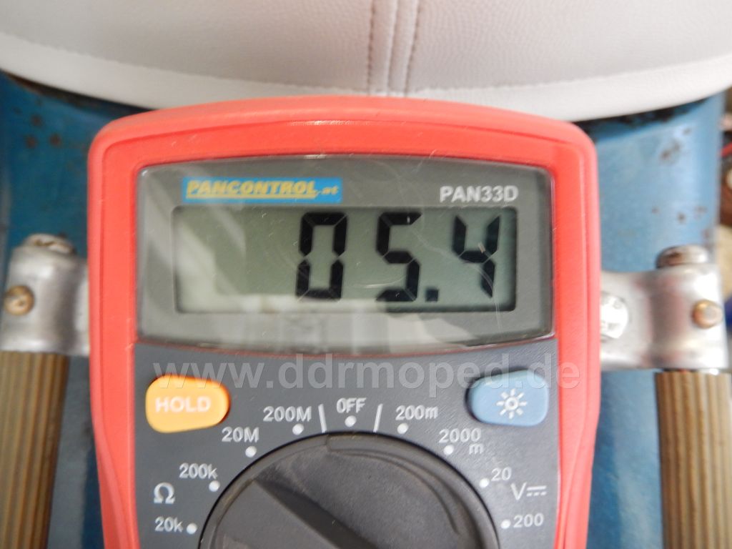

Erster Probelauf mit der 6Volt VAPE,
Bordspannung bei 15+3 Watt 5,4 Volt, ohne Spannungsreglung.

Ja, da muss ich noch den Fehler suchen ...
werde als erstes mal den Motor eine extra Masse verpassen und den Lichtschalter überholen.
Zündschalter wurde ja schon zerlegt und aufgearbeitet.
Hatte direkt am Rücklicht gemessen, muss nochmal schauen wo der Spannungsabfall ist und messen was aus der Lima direkt kommt.

Die Kabelbinder an den Rahmenrohren saßen werkseitig viel weiter oben, oberhalb der Brücke, noch unter dem Knieblech.
