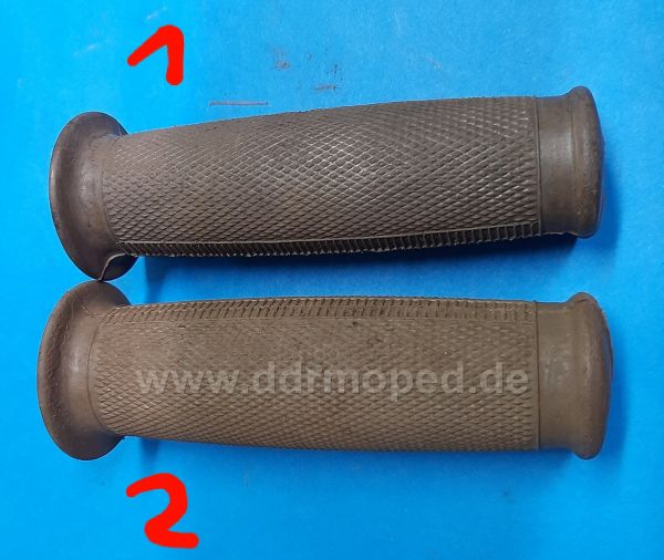

> Geschlossene Gummigriffe
Geschrieben am: 29.01.2021, 15:18
Wenn man es also genau nimmt, wäre ein Alustöpsel somit unpassend. Siehe Nr. 2 auf dem Bild. dry.gif

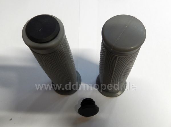

Geschrieben am: 02.02.2021, 13:20
Ich habe mal in meinen Fundus geguckt.
Das wäre die richtige lindgrüne Kombi mit geschlossenen Enden.
1. Gasseite 23 mm Innendurchmesser,
2. Schaltungsseite 27 mm Innendurchmesser.
Die unterschiedlichen Dicken kommen auf dem Bild leider nicht richtig rüber.
