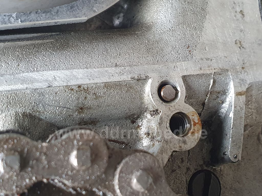

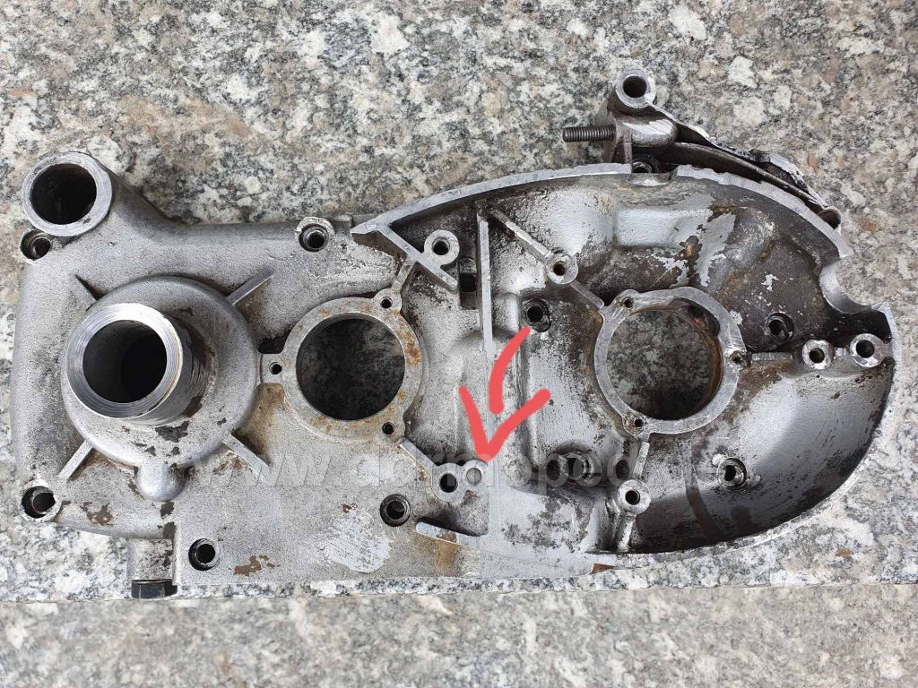

Hallo zusammen,
ich bin dabei meinen SR2 Moror zu regenerieren. Bis jetzt hat alles gut geklappt aber der Kupplungshebel möchte nicht raus. Ich denke Problem ist der von mir markierte Stift. Wie kann dieser entfernt werden, ich kann ihn weder durchschlagen, noch rausziehen da er eben ist.
Hilfe:)

Soll die Welle auch raus, dann geht das nur, wenn der Stift vorher entfernt wird. Raus oder Durchschlagen geht nicht, da der Stift in einer Sackgasse sitzt. Also hilft nur Fummeln. Alles mit Caramba Rasant oder einem anderen Kriechöl fluten. Wackeln, Schütteln und Klopfen. Wenn es Mutti nicht sieht die Motorhälft bei 220° für 30Minuten in den Backofen legen. Ein starker Magnet kann auch helfen. Wenn das alles nichts bringt, musst du den Stift ausbohren, dazu idealerweise einen linksschneidenden Bohrer verwenden.
Oder ganz brachial und sehr wirksam eine M6 Mutter mit richtig Dampf auf den Stift schweißen. Keine Angst, das verbindet sich nicht mit dem Aluminium des Gehäuses. Und dann ganz easy mit der Mutter den Stift rausziehen.

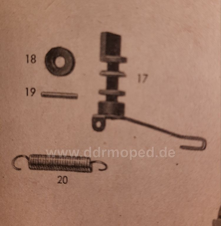

So nun zum Thema!
Wenn ein Stift drin ist, dann müsste diese Variante des Kupplungshebels (ohne Haltenase) verbaut sein.
Geschrieben am: 21.03.2021, 20:27
Stift Nr. 19 soll verhindern, dass der Hebel Nr. 17 beim Betrieb unten aus dem Gehäuse rauswandert. Im Montagezustand befindet sich der Stift in der untersten Rille des Hebels.
Sollte der Stift beim Ankippen des Gehäuses nicht von selbst rausfallen, reicht es meist schon, wenn man nach Entfernung der Feder Nr. 20 durch Drehbewegungen des Hebels die Sicherungsrille in so eine Position bringt, dass der Stift locker wird. Also etwas weiter rein oder etwas weiter raus.
Ich hatte noch keinen Motor auf der Werkbank, wo ich irgendwelche Gewalt anwenden musste. Vorher etwas Kriechöl rein, ist sicher von Vorteil.
Zur Gewährleistung einer guten Abdichtung, würde ich den Dichtring Nr. 18 immer erneuern bzw. in die Rille 2 von unten eine zusätzliche Dichtung einsetzen.

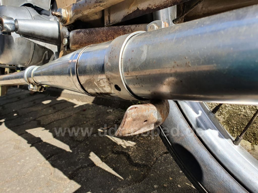

Dann fällt mir alle paar 100m der Hauptständer runter da er nicht richtig einrastet, da er links am Auspuff anstößt. Sieht aber auch nichts verbogen oder verzogen aus.
