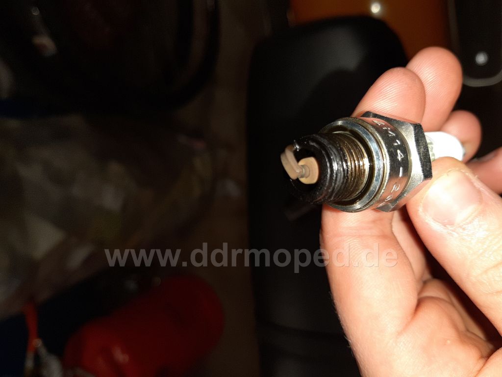

Hier das Bild von der Zündkerze.
Vergaserflanschdichtung neu, Zylinderfußdichtung neu, Wellendichtringe neu, Quetschkante Zylinderkopf inordnung.
Ich wüsste jetzt wirklich nicht wo sie Nebenluft ziehen soll.
Die Leerlaufluftregulierschraube steht auf 2 3/4 geöffnet. Könnte es sein das diese zu weit geöffnet ist?
