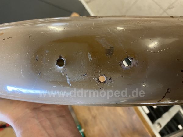

Moin ich habe unterschiedliche infos bekommen (und auf Fotos auch gesehen) welches Rücklicht an die SR2E BJ 1961 gehört... angebaut war mit einem ‚gebastelten’ Halter ein rundes Rücklicht, aber wenn ich mir das Schutzblech anschaue, dann sieht es aus als ob da original einen „Hexennase“ montiert war. Gibt es da valide Infos....? oder nach dem Motto es war dran was verfügbar war...? Bin euch dankbar für jegliche Info. Und wenn jemand ein passendes Rücklicht zu verkaufen hat, dann natürlich auch . Herzliche Grüße André

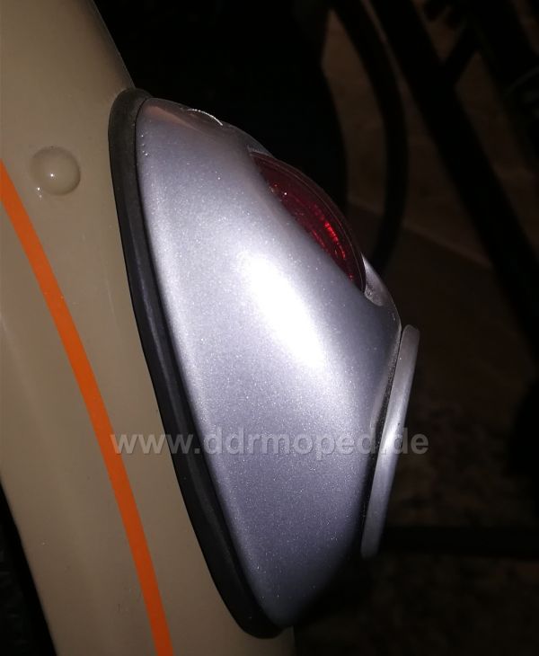

Allerdings die etwas bauchigere und breitere mit ca. 44mm breite und ohne seitlichen Kabelschlitz. Siehe Foto.
Die AUFA Modelle (ca 40mm mit Schlitz) wurden nur bis 1960 produziert.

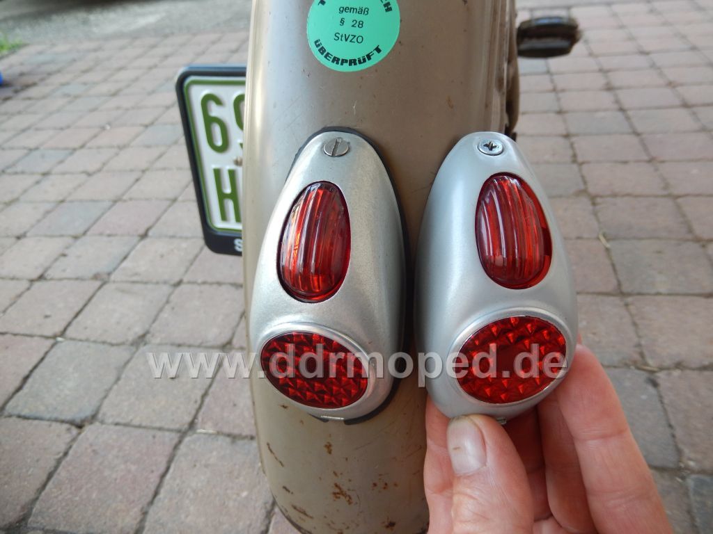

Ich hätte hier noch ein lackiertes (nicht verchromt, rechtes auf Foto) Nachbaurücklicht anzubieten.

In der lackierten Variante ist die Nachbau-Hexennase bis auf die Kreuzschlitzschraube inzwischen preislich eine gute Alternative zum Original.
Allerdings erkennen die Profis den Nachbau sofort, da doch Details von der originalen Hexennase abweichen, z.B. der Reflektor. wink.gif
