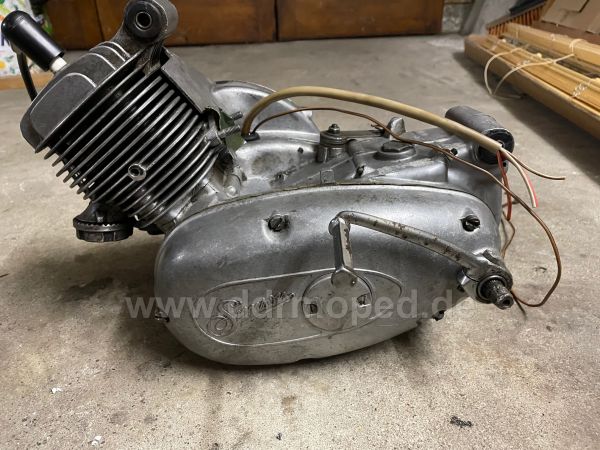

beim Aufräumen ist mir wieder mein "Ersatzmotor" in die Hände gefallen.
Es sollte sich um einen Dreigang-Schwalbenmotor handeln, er war einem
mittlerweile zerlegten Habicht verbaut.
Da ich ihn mittelfristig eintauschen will, will ich natürlich genau wissen, um welchen Typ es sich handelt.
Funktioniert dies auch über die Seriennummer?
Roman
Geschrieben am: 11.04.2021, 21:26
Hallo Roman,
mach doch bitte noch ein paar Fotos vom Motor und teile und die Motornummer mit, welche vorne In Fahrtrichtung links am Gehäuse eingeschlagen ist.
Solomon
Geschrieben am: 11.04.2021, 21:58
Beiträge: 48
Mitgliedsnummer.: 3293
Mitglied seit: 10.04.2010

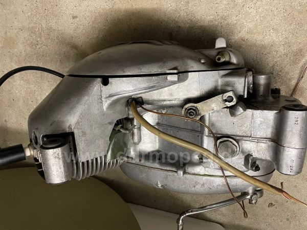

Dein Wunsch ist mir Befehl...anbei weitere Bilder.
Mittlerweile bin ich mir auch nicht mehr sicher, dass es ein Schwalbenmotor ist.
Könnte es auch ein Star-Motor sein?
Drei Gänge passen in jedem Fall, ich habe es gerade nochmals probiert.

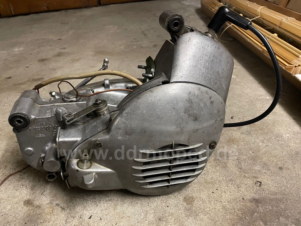

Solomon
Geschrieben am: 11.04.2021, 21:59
Beiträge: 48
Andere Seite

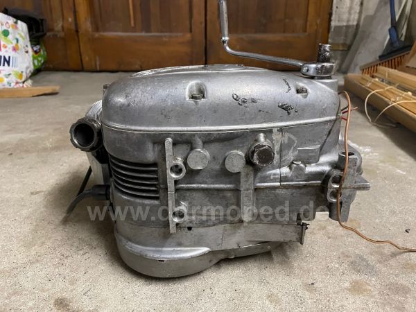

Solomon
Geschrieben am: 11.04.2021, 22:01
Beiträge: 48
Und noch ein Bild

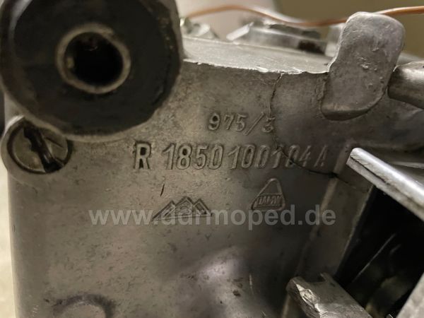

Solomon
Geschrieben am: 11.04.2021, 22:03
Beiträge: 48
Und noch ein Bild...

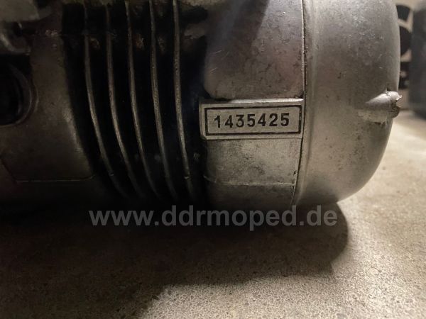

Solomon
Geschrieben am: 11.04.2021, 22:04
Beiträge: 48
Und die Motorennummer...

eindeutig ein 3-Gang
Der Gebläsedeckel ist aber nicht für die Schwalbe da die Bowdenzughalterung nicht ausgearbeitet ist.
Gruß Bernd
mein SR2E Bj 1961 Patina
mein Star 1967 Patina
mein KR50 1962 Patina
mein S50B Bj 1976 Neuaufbau
hallo-stege
Geschrieben am: 12.04.2021, 07:05
Beiträge: 1199
Mitgliedsnummer.: 1524
Mitglied seit: 06.09.2008
Mein Tipp: ein Star Motor von Juni 1971.
ddr-driver
Geschrieben am: 12.04.2021, 11:28
Beiträge: 2867
Mitgliedsnummer.: 7174
Mitglied seit: 22.02.2014
Es sieht für mich aufgrund des Limadeckels ohne Bowdenzugaufnahme und des Schalthebels ebenfalls nach einem Star Motor aus.
